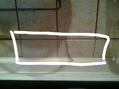

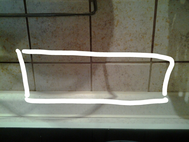

СообщениеДобавлено: Ср 31 Январь 2018, 07:50 Ответить с цитатойВернуться к началу
Я в прошлые новогодние праздники себе на кухню (дома) две плитки отошедшие приклеил на мертель и им же шов затёр. А чего ему сделается....стоит...даже в глаза не бросается. Но в моём-то варианте мертель был, а плиточный клей надо было поехать купить. Поскольку у Вас мертель МП-значит он пластифицированный. Главное понять чем. Намажьте одну плитку и положите в духовку на 120-140градусов на пару часов. Если завоняет и потемнеет, то нельзя. Если пахнуть не будет, хорошо прилипнет, не потемнеет, не будет сыпаться - пластификатор хороший. Клейте.
Дмитрий Галанин
