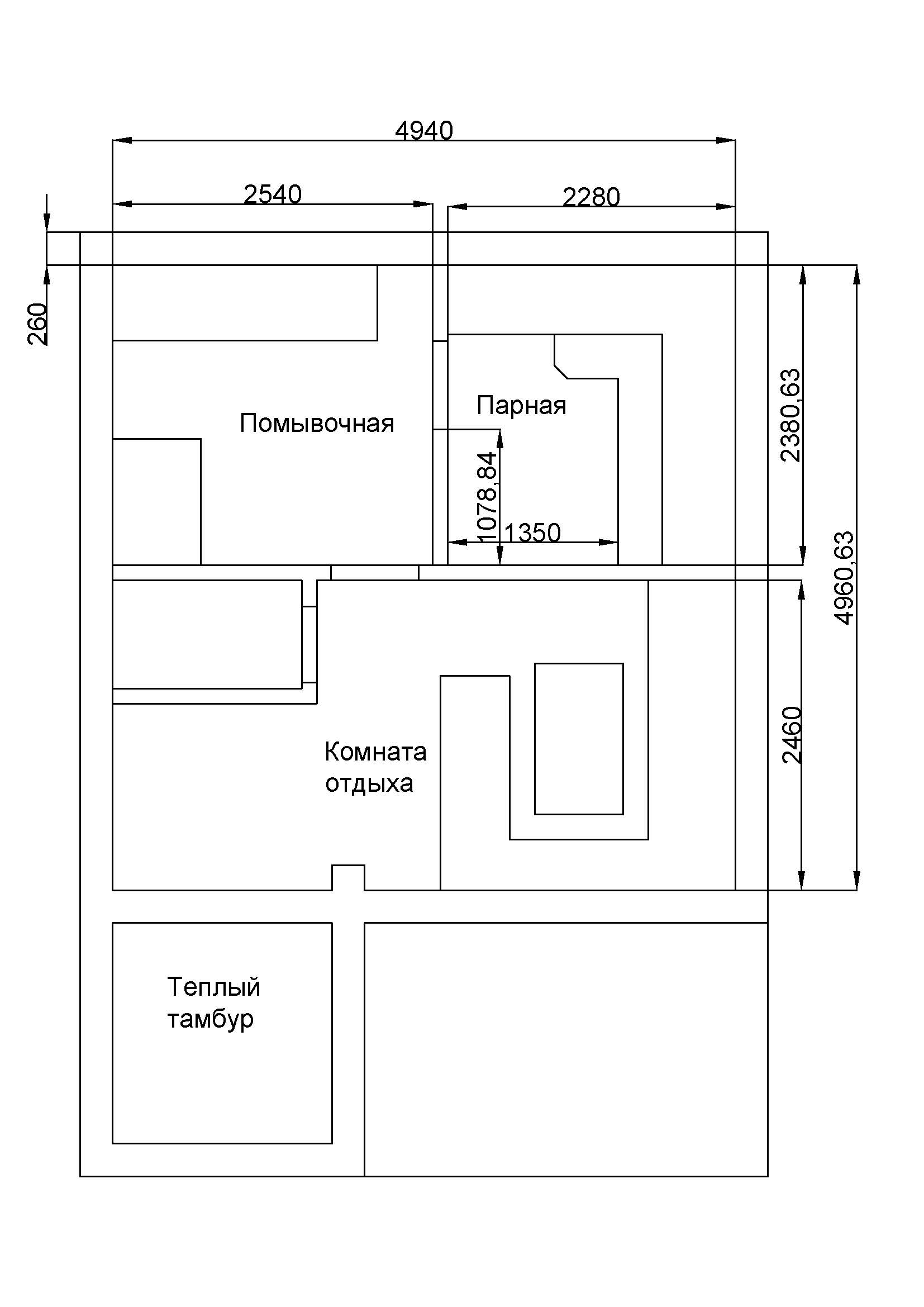

Добрый день!
Собственно вопрос по печи.
Требования и условия.
1. сруб из бревна 260мм
2. внутренние перегородки кирпичные.
3. дверь стеклянная в парилку.
4. объем парилки около 15м3
5. Баня отапливаемая всегда +20.
6. горячая вода не нужна.
7. полы в моечной и парилке с водоподгревом.
8. От печки нужно максимально быстро нагревать помещение gfhyjq и выдавать перегретый пар(если я правильно говорю). Нужна русская баня без сауны.
З. Дверь стеклянную заменить на деревянную
8.Кирпичной печью быстро помещение не прогреть. Посмотрите ИзиСтим Сочи М2 в облицовке из талькохлорита.

Про прогрев подтверждаю . Был опыт . Сруб 6х4 (внутри) парилка 2х2 , мойка 2х2 , комн отд 4х4 . Печь каменка была расположена в парилке , одна стена в мойке , лицевая в комнате отдыха . Чтобы протопить всю баню при - 15 внутри нужно 8-9 часов .....Сделали проще , зимой ставим в комнату отдыха буржуйку стальную и топим весь сруб за 3-4 часа "до трусов" ......Парилка от каменки зимой грееться 5 часов ...пока стены наберут тепло и массив печи прогрееться .
