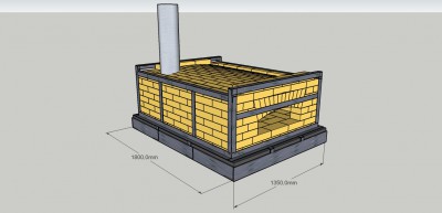

Есть тема! Народ проснулся, хочет печь хлеб сам, без использования дрожжей. Сам пеку, когда время бывает. Но печь нужна для малого бизнеса, вот рисунок проекта.Подовая печь для выпечки хлеба. Снаружи будет облицовка из металла через каолиновую вату.Хотел сделать по принципу РП, но заказчик хочет воткнуть трубу в свод. Снизу пеностекло, кирпич ША-8, обвязка уголком 50х50 кладка и 125х125 под пеностекло.Рабочий проект?
Проект не рабочий. Нет шестка и дымосборника. А рабочих таких проектов в свободном доступе в литературе 30-70гг прошлого века навалом -велосипед не надо изобретать. А тут я вижу на багажник велосипеда ещё одно колесо пытаются примандячить.
