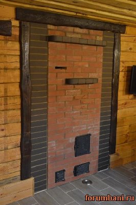

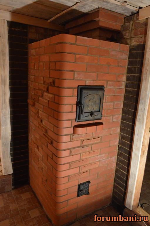

dzzzex
Сообщения: 287
Регион: белгородская область
СообщениеДобавлено: Пт 10 Август 2018, 21:31 Ответить с цитатойВернуться к началу
сегодня пропитал живицой
 Размер файла:  97.22 КБ
 Просмотров:  853 раз(а)
 Размер файла:  99.42 КБ
 Просмотров:  887 раз(а)
