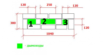

Строю для себя, строго не судите)) вопрос по дымоходу, так пойдет

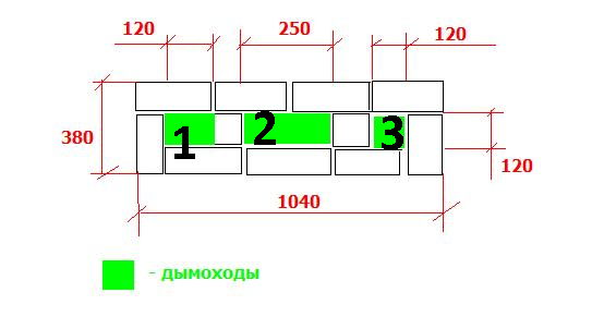

СообщениеДобавлено: Чт 4 Май 2017, 11:47 Ответить с цитатойВернуться к началу
вот такой пойдет

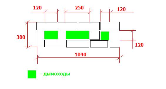

СообщениеДобавлено: Чт 4 Май 2017, 11:49 Ответить с цитатойВернуться к началу
извиняюсь ))вот такой дымоход

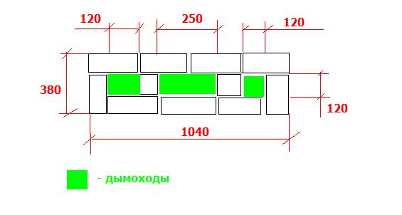

СообщениеДобавлено: Чт 4 Май 2017, 18:30 Ответить с цитатойВернуться к началу
НЕ пойдет. Номер один 120х250 номер два 250х250 но лучше 380х250 номер три 120х250. Как то так.

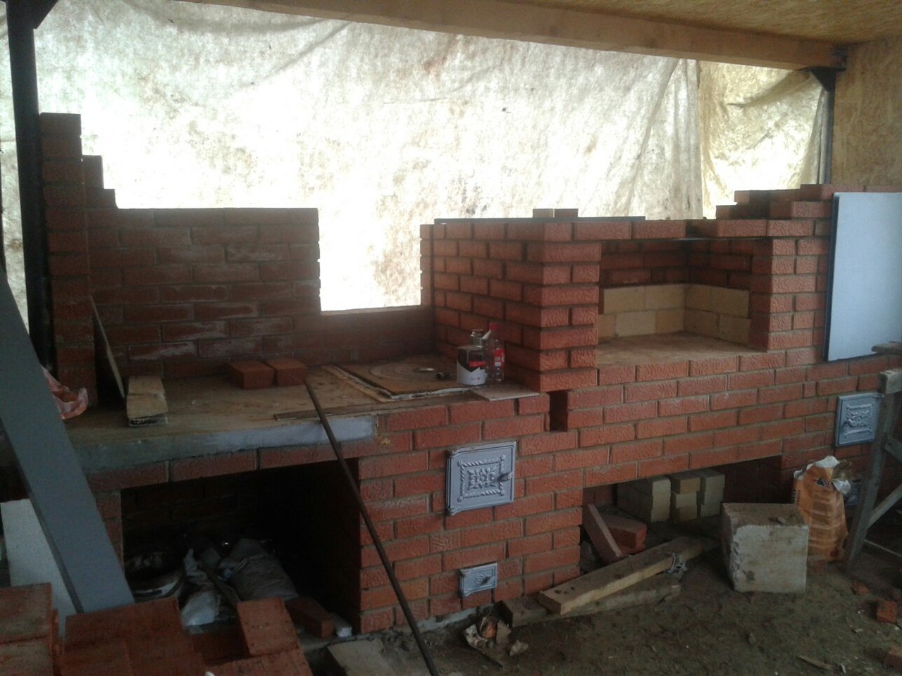

Pe4nik
Сообщения: 571
Регион: Шарья
СообщениеДобавлено: Чт 4 Май 2017, 21:47 Ответить с цитатойВернуться к началу
Справа для чего топка?
