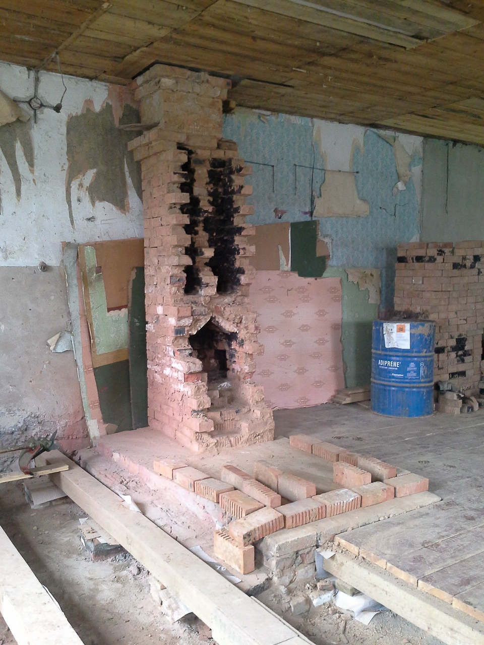

Здравствуйте!
Разобрал печку (дымила и не грела, "печник" оказался криворуким). Трубу не разбирал с надеждой что можно будет использовать в новой печке. Осталась вот такая конструкция - см. фото. Труба имеет все четыре стены. На фото кажется что три потому что одна стена в саже, но на самом деле четыре. Внизу топка. Она изолирована от дымохода перегородкой сверху. Т.е. хода между топкой и дымоходом нет.
Сейчас обдумываю что построить вместо.
Помогите, пожалуйста, советом можно ли пристроить к такой трубе какую-либо приличную печку?
Я больше склоняюсь к каминопечи. Например мне нравится этот проект http://www.forum.stovemaster.ru/viewtopic.php?t=3737&postdays=0&postorder=asc&&start=0, но понятия не имею каким образом интегрировать этот проект в трубу. По моим прикидкам, если пристроить каминопечь рядом, то дымоход будет иметь форму "колена". Боюсь, что из-за этого будет дымить в дом, пока не разгорится.
Какие вообще есть варианты? Посоветуйте проект.
Или вариантов нет и трубу придется таки сносить?
Заранее спасибо.

СообщениеДобавлено: Ср 10 Май 2017, 17:19 Ответить с цитатойВернуться к началу
Нарисуйте план домика и посчитайте теплопотери, чтобы определиться с размерами печи (мощностью).
http://vladirom.narod.ru/stoves/heatcalc.html
А потом можно будет и обсудить Ваши хотелки. Smile

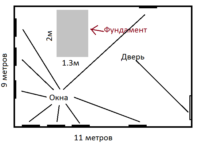

Домик представляет собой прямоугольное помещение 11х9 метров без внутренних стен/перегородок. Материал стен - шлакобетон. По Вашему калькулятору суммарные теплопотери 28000Вт.
Понимаю, что одной печки будет мало.
