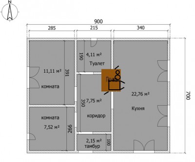

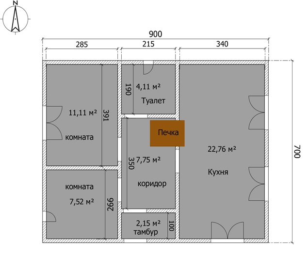

Строю дом. Материал - брус 150х150. В дальнейшем планируется утеплить все внешние стены минватой на 100 мм. Будет дача для всесезонного использования. Дом двухэтажный. Второй этаж планируется отапливать электричеством по необходимости. Лестница на верх будет располагаться в коридоре, ее на плане пока нет. В общем считаем, что будет неотапливаемый чердак. Вход в дом через тамбур. Высота потолков 2.5 м. Перекрытия и стенки тоже из бруса.
Фундамент ленточный 30 см ширина, 50 см глубина и 50 см над землей.
1. Печку вижу не колпаковой т.к. долго разогревается. (если приезжать только на выходные, придется целый день топить, а уже пора уезжать). (в этом пункте могу ошибаться, просто у соседей именно так).
2. Размер не более 4 кирпичей в ширину и до 7 в длину, чтобы топка была со стороны кухни. Также хочется стеклянную дверцу.
Необходимости в варочной панели и хлебном шкафу нет.
3. Печка может выходить на кухню, но не более 50-60 см.(в зависимости о расположения трубы).
Вопросы:
1. Подскажите с выбором модели печки.
2. Стоит ли строить для печки отдельный фундамент или можно связать с основным ленточным?
3. Какое минимальное расстояние между печкой и деревянной стеной?
4. Насколько больше должна быть площадь фундамента относительно основания печки?
За ранее спасибо за помощь!

СообщениеДобавлено: Ср 10 Май 2017, 17:37 Ответить с цитатойВернуться к началу
Кирпичная всегда долго прогревается, особенно с холодной. И не важно - колпаковая или канальная.
Вариант - печь со своей топкой и рядом буржуйку для быстрого нагрева.

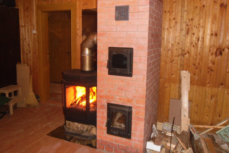

Как то так.

Владимр писал(а):
Как то так.
Очень красивый вариант. И камин и печь в наличии Smile
Для дачи - супер Smile

Валер писал(а):
одной печкой в такой планировке не обогреть, на кухню каминопечь, в простенок комнат щиток с топкой
При использовании медно - нержавеющего комбинированного регистра с чугунным ТА - и удалённые помещения хорошо прогреваются Razz
однозначно. у знакомого почти такаяже планировка, регистр вытягивает углы. Правда ТЭНа врезана
