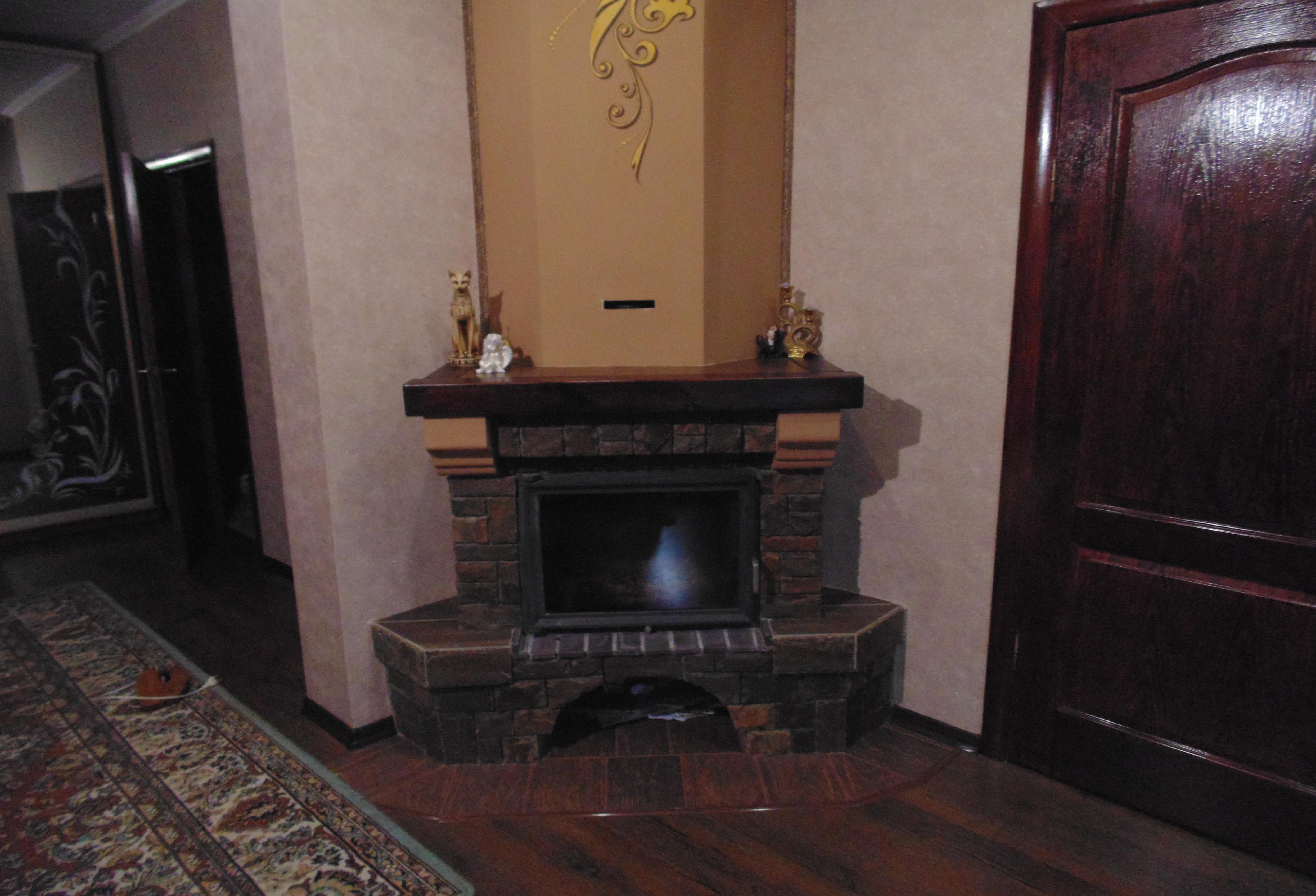

Печь печи -может быть рознь. Два фото. Масивная теплоемкая и легкая топка + щиток в простенках.

| Описание: |
| Размер файла: |
365.33 КБ |
| Просмотров: |
625 раз(а) |
| Описание: |
| Размер файла: |
684 КБ |
| Просмотров: |
628 раз(а) |
| Описание: |
| Размер файла: |
140.81 КБ |
| Просмотров: |
628 раз(а) |
