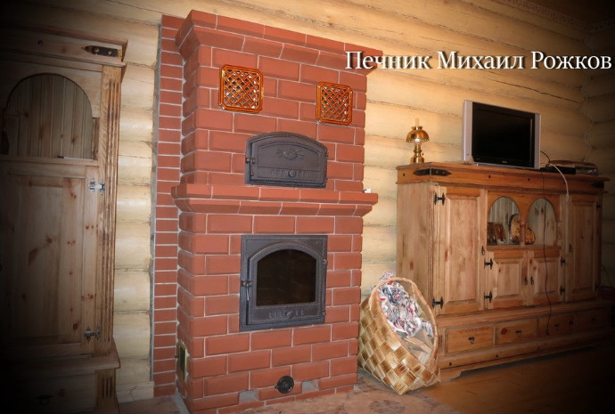

так я собственно и хотела не большую. Это же дом для сезонного проживания. Печь нужна для отопления дома в октябре в основном. Ну и в мае, если май такой как в этом году)). А на 800 кирпичей камино-печь приблизительно как выглядит, чтобы примерно понять? Может есть фото, буду очень признательна.
Сообщения: 6016
СообщениеДобавлено: Ср 17 Май 2017, 16:40 Ответить с цитатойВернуться к началу
Если не предвидится задача готовить в хлебной камере (чугунок, гусятница, противни), то подобных картинок не мало... набираете в поисковиках "камино-печь кирпичная"
И уж точно - в размерах Ваших 138х88см., делать следует с преимущественно нижним прогревом и ЗЛХ.
Глубина КП в 3,5 кирпича "располагает" к использованию в оболочке, на ложок, Ильинского полуторного...
СообщениеДобавлено: Ср 17 Май 2017, 18:40 Ответить с цитатойВернуться к началу
Светлана507 писал(а):
... А на 800 кирпичей камино-печь приблизительно как выглядит, чтобы примерно понять? Может есть фото, буду очень признательна.
Вот например:

Шура, а что-то здесь кирпичи какие-то большие или такие и должны быть? Мне кажется они больше, чем обычные Confused
СообщениеДобавлено: Чт 18 Май 2017, 13:18 Ответить с цитатойВернуться к началу
Они обычные, только здесь кладка(точнее облицовка) на-ребро, так же как и здесь: http://forum.stovemaster.ru/viewtopic.php?p=152570#152570

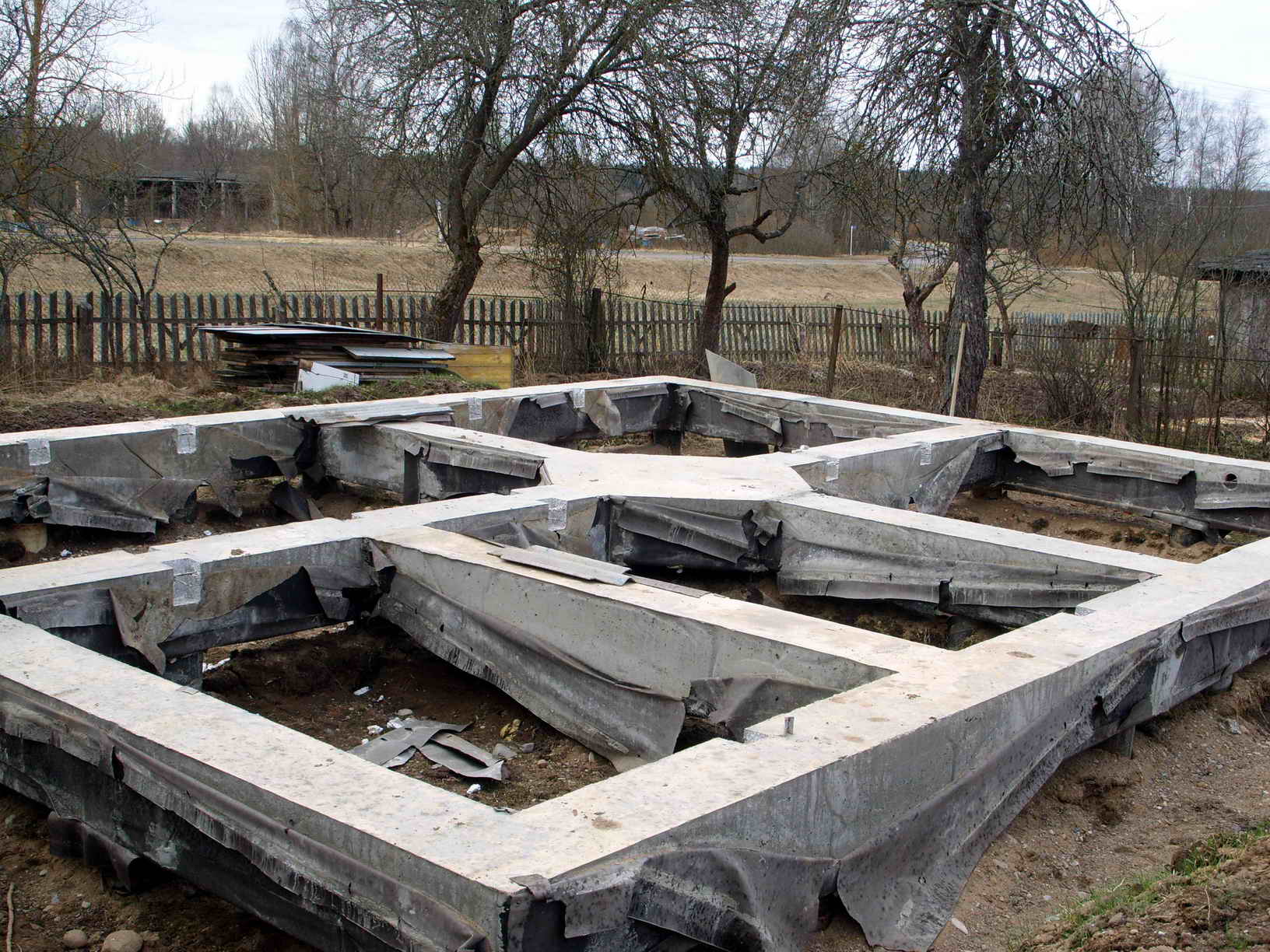

Ну неужели никто не ставил печь на сваи? Мы же смотрели ролик, где на сваю давили 9т, и она просела на 1 см., но это же 9т! Печь не весит столько. Сейчас очень распространено строительство на сваях, неужели в таких домах нельзя поставить печь?
У меня ТИСЭшный фундамент. В перекрестии будет двухэтажная печь. Под этим ромбом (единый фундамент) четыре сваи с расширением внизу 60 см. Теоретически до 40 тонн центр выдержит.
