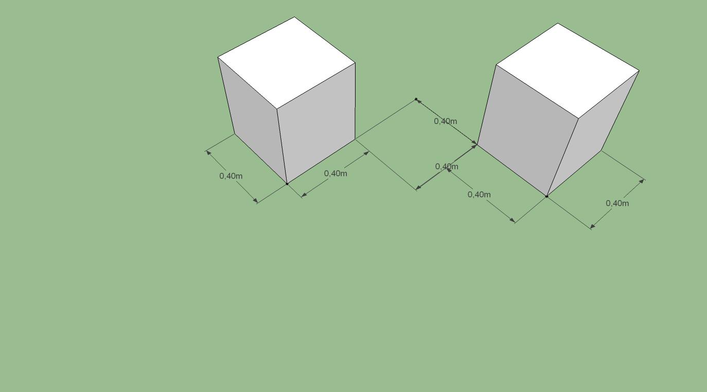

Приветствую всех.Очень нужна помощь с совмещение двух дымоходов в один.Обе печи находяться на первом этаже.Обьеденить нужно на мансарде.Возможна ли идея в жизнь.Желательно схематично или рисунком.Заранее всем спасибо.Ниже рисунок расположения двух труб на чердаке,где будет мансарда.

Сендвичем объединить не задумывались ? В рамках правил, смещение по оси не более метра, угол не более 30*.

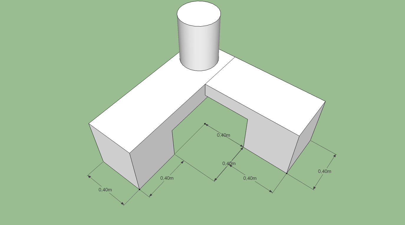

СообщениеДобавлено: Пт 19 Май 2017, 22:14 Ответить с цитатойВернуться к началу
а так возможно?

Какая высота будет у трубы.
D I M A S
Зарегистрирован: Пт 19 Май 2017, 20:50
Сообщения: 7
Регион: Архангельск
СообщениеДобавлено: Пт 19 Май 2017, 22:40 Ответить с цитатойВернуться к началу
до конька 3 метра,максимум 3.5

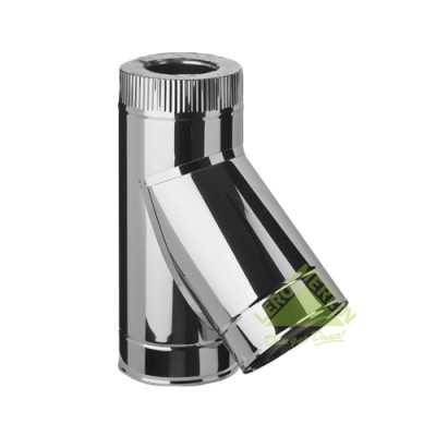

СообщениеДобавлено: Пт 19 Май 2017, 22:46 Ответить с цитатойВернуться к началу
Сомнительная конструкция. Если найдете вот такой Y тройник и проблем не будет.Хотя можно и два косых тройника друг на друга поставить просто одна труба чуть выше другой будет.

а все таки вариант соединения кирпичом работать будет или нет?
СообщениеДобавлено: Сб 20 Май 2017, 21:25 Ответить с цитатойВернуться к началу
Будет конечно же, если всё правильно сделать, но по сути, это соединение будет являться чердачным боровом, а такие боровы запрещены сейчас, вроде как...

А все правильно,- это как мне кажется дороже получиться, чем просто два сэндвича,
Труба совмещённая,должна иметь болший проходной диаметр, это возможно уже спец заказ и повышенная цена)и внутри рассечку, в сэндвич исполнении уж точно дороже будет, в кирпичном массивнее)иначе при одновременной работе двух печей они друг друга душить начнут, это означает неправильное горение с низким КПД и возможно дымление из дверок.

Давайте прикинем, (не очень хороше видно размеры на Вашем рисунке)я предполагаю 40 см,правильная противопожарная распушка на трубе,ОБЯЗЫВАЕТ печника сложить трубу,с расстоянием от дыма до сгораемых деревянных конструкций минимум 38 см(посмотрите в теме про ППпроходки через перекрытия,фото того как должно быть)соответственно две Ваши трубы, практически должны соприкоснуться в перекрытии,
Мансарду хороше утеплённую, (по всем правилам теплопотерь)я видел только на сиптехнологии каркасников,
обычно джумшуты,кое как напихают утеплитель на крыше,не по нормам,меньше положенного, да ещё без пароизоляции, он пропитается конденсатом через сезон, вообщем не работает.
соответственно у Вас на мансарде где обычно спальни, будет зябко.по утрам.
Может при всех вытекающих выводах(моих, возможно не верных)лучше эти трубы обьединить в щиток с маленькой самостоятельной топочной на мансарде ,
