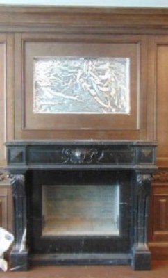

Нет - заказчик платит деньги за свои капризы. Это его дело -курит он или не курит. Такие тех.задания позволяют напрячь мозги,выполнить каприз заказчика,повысить свой профессиональный уровень и притом ещё хорошо заработать. Идеальные условия для думающих профессионалов. Ну а другой мастер просто посоветует бросить курить и не топить камин -чтобы не дымил.
Я для выполнения этой задачи напряг большое количество специалистов. Архитекторов,специалистов по вентиляции -и поставленную задачу выполнил.Внизу фото этого камина. Вызывали ещё потом для вырезки ниши под телевизор. И эта задача была решена-а решать надо было вопрос чтобы телевизор не грелся от камина.
Виктор , конечно это шутка , спасибо что вы их понимаете , а то бывает нет понимания - и всё тут !
Теперь серьёзно. И профессионально.
Эта задача (камин для сигары) решается в направлении герметизации помещения и увеличения давления воздуха в нём , так ?
Или увеличение сечения трубы камина ? Или то и другое ?

Объясьню образно. Надули шарик(комнату с камином) В пипке шарика оставили небольшую дырочку(проём камина) -пока давление есть воздух через дырочку выходит беспрепятственно. Давление упало воздух не выходит(камин дымит). Нужна ещё одна дырочка(принудительный приток) -через которую будет поддерживаться давление в шарике. "Всё очень просто и элементарно доктор Ватсон". У нас в городе один крутой и состоятельный мэн из 90-х запер в подвале печника и вентиляционника,дал им мобильники-чтобы могли с кем то советоваться -и выпустил когда они нашли причину как устранить дымление камина. Просто создали(решение принял вентиляционник) в помещение избыточное давление. И не правильно построенный камин "легким движением" мозговых извилин превратился в работающий. Дым просто из него выдавливается в трубу -как воздух из шарика через маленькую дырочку. Я видел этот камин. Прямоугольная топка колпак высотой 50 см и верхней части колпака дырка под трубу. Никакого газового порога,зуба,дымосборника с плавным сужением. Ничего этого нет камин начал выпускать дым в трубу. А тот заказчик такого же происхождения как и Михалыч из "Жмурок". Когда меня нашёл для постройки другого уже камина -сказал что он тоже "Михалыч" -как герой из "жмурок".И пошутил что со мной произойдёт то что произошло с архитектором из Жмурок."Карачун тебе "Церетели"

Нужна ещё одна дырочка(принудительный приток) -через которую будет поддерживаться давление в шарике. [/quote]
Простой вентилятор может решить эту проблему ?
