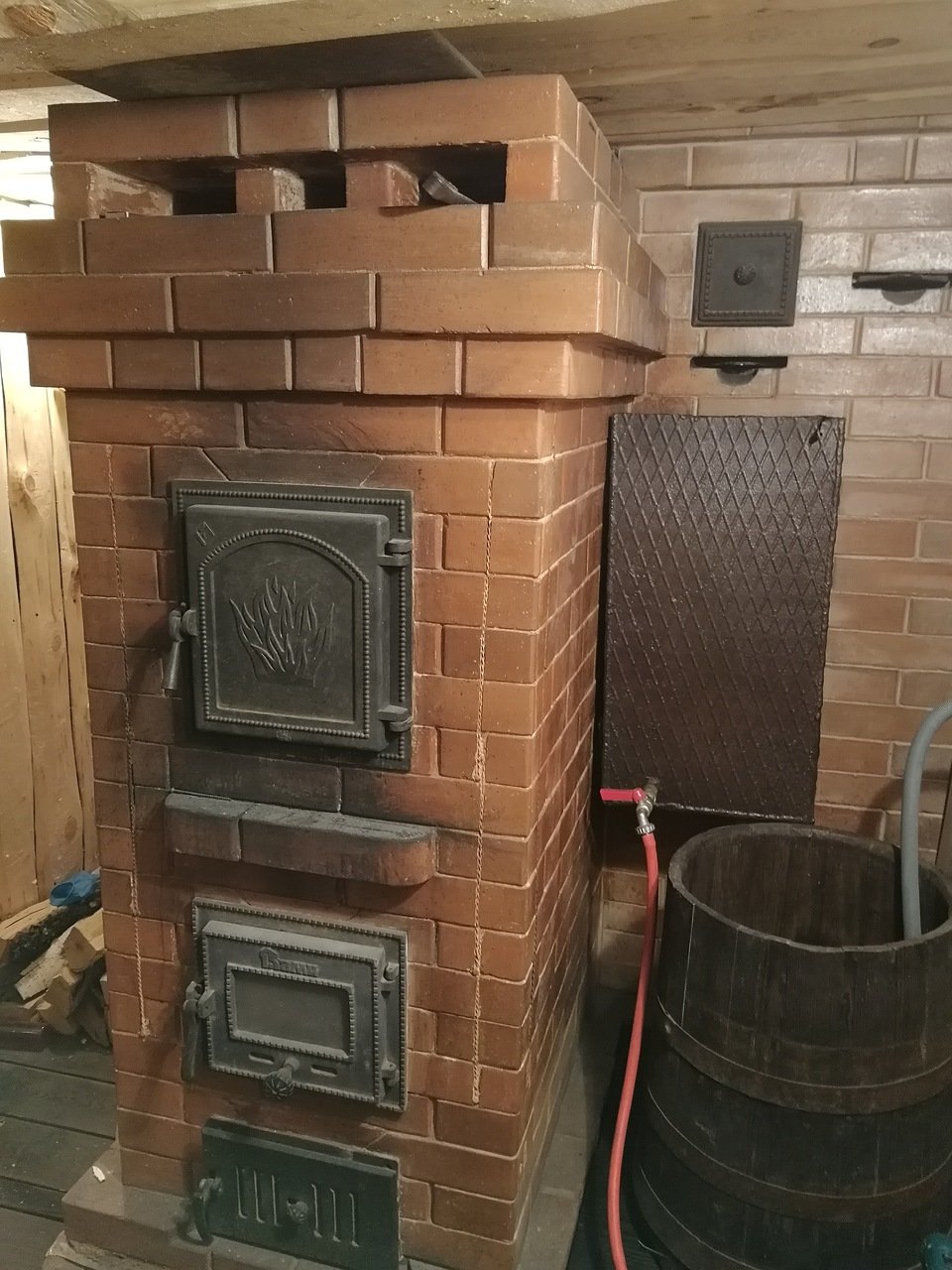

Всем доброго дня!
У меня возникло несколько вопросов по банной печи каменке.
Баня - старенький сруб, парная по внутренним стенкам 2*3, с холодным предбанником.
Спроектировал печь сам с оглядкой на чертежи Кржишталовича. Был существующий фундамент и пришлось ужиматься под его размеры, так же ограничен был по высоте печи, фундамент- потолок 1,8 метра.
Руки чесались,самому сложить. Для начала накидал печь в автокаде. Затем начал воплощать.
При кладке кирпич вымачивал полностью.
Воплотил.
Сушил неделю по две топки в день, начиная от одного полешка (1,6 кг) и довел до шести.
Потом попробовал прогреть печь до режима. В итоге сжег 12 поленьев (около 20 кг) за два с половиной часа а камни как были в саже так и остались, лишь в глубине закладки обгорели. Стенки каменки в саже. Огонь сквозь камни при топке не видно.
Закладка камней 100 кг.
Что то я начинаю параноить. Думаю убрать камни, пронаблюдать как идет огонь через колосник каменки, ну и прогреть перекрышу.
Вопрос вот в чем 20 кг достаточно или мало дров для выгорания сажи со 100 кг камня?
Фотки конструкции прилагаю

Вся конструкция не просчитана и не работоспособна.

Основная ошибка - нет холостого хода впереди каменки...как исправить - просто уберите камни перед дверцей каменки, чтобы остались щели.
Минимум топить 3 часа - это примерно 4-5 закладок дров ( 35- 40 кг. сухих дров.)
Шамотные балки долго не прослужат, поэтому лучше сразу заменить на чугунные.

Так и поступлю. Чугунные бруски не удалось найти, будем искать. На сколько помню Вы упоминали ЧХ16?
Вчера убрал половину каменной закладки. Сжег порядка 30 кг дров.
Наблюдал как идут языки пламени.
Выводы разрядить колосники (сдвинуть), в сторону трубы регистра.
В этой трубе организовать ВВ. Необходимость в нем пронаблюдал, когда открывал дверку каменки, после подбрасывания очередной закладки дров)))
Результат пока такой, половинная закладка камней
https://yadi.sk/i/2pFynm8f3JkSZz

По прошествии почти года, могу сказать что я и мои гости довольны паром и атмосферой в бане. Печь вышла на режим и у меня появилось понимание как с ней надо обращаться.
немного фоток. сорри грязновато стены ремонтирую
https://yadi.sk/i/5WpRiAHt3TXjju
https://yadi.sk/i/UL2kKHZm3TXju4
https://yadi.sk/i/IzjwFYCe3TXk2z
Закладка из талькохлорида около 150 кг
Летом: закладки по 4 полешка (1,5 кг*4) пять закладок.
Зимой: две-три закладки в первый день и пять в день парения
первая закладка горит 40 мин, последние 23-25 мин
Одноконтурная берегу.
Вентиляционный канал незагильзовал, потрескалась кладка. Исправил но еще не топил. Строю новую баню, где будет новая печь.
