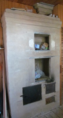

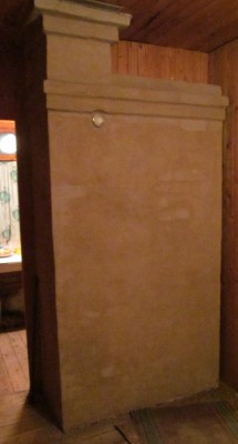

В апреле 2016 г. я разместила на данном форуме объявление, что хочу облицевать давно работающую печь –мазанку глазурованной керамической плиткой. Поместила фото печи. Рассчитывала на деловые предложения. Вместо этого местные «специалисты» заявили, что моя печь:
-сложена не по правилам, дышит на ладан и ее нужно полностью разбирать и собирать новую;
-что глазированная плитка в отличие от изразцов держаться долго не будет – отскочит и нечего с этим связываться;
-когда я упрекнула горе-экспертов в некомпетентности, стали «шутить» над «лохом», заламывая двойную-тройную цену.

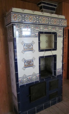

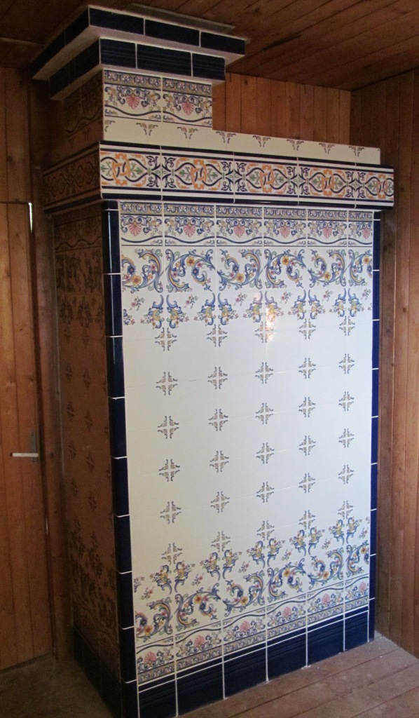

ПРО ПЛИТКУ. Достаточно распространено заблуждение, что, в принципе любая глазурованная плитка подходит доя облицовки печи, поскольку проходит в процессе производства обжиг до 1180°C. На самом деле для печки/камина подходит плитка из качественной красной глины, выполненная в технологии «майолика» (двойной обжиг». У нас такую плитку иногда называют «изразцовой», поскольку изразцы выполняются по такой же технологии двойного обжига. ВАЖНО знать: для облицовки печи не применимы пластиковые раскладки углов. Нужны керамические углы или обрезка плитки под углом 45°. По факту на российском рынке внешние керамические углы встречаются только в восточных коллекциях испанских производителей, где со времен мавританской оккупации сохранились традиции мусульманского искусства керамики.
НАПРИМЕР, в 2013 г. испанская фирма Gayafores выпустила восточную серию, примерно 25 коллекцй, каждая из которых включала 6-7 элементов, выполненных двух цветовых вариантах (красно-коричнвый и синий кобальт ). На сайте Gayafores эта плитка подавалась как универсальная – для облицовки фасадов зданий, гостиных, ресторанов, бань, каминных залов и пр. Среди технических характеристик указывалась жаростойкость – способность многократного нагрева. На эту особенность обратила внимание одна из российских торговых фирм, которая выпустила потрясающие рекламные проспекты с фотографиями облицовки печей и каминов этой плиткой. Плитка подавалась как экономичная, высококачественная и высокохудожественная альтернатива изразцам. Продавалась поштучно в любой комплектации и сочетании из любых коллекций. Выходило примерно по 5-7 тыс руб за м2;. доборные элементы (углы и пр) вдвое дороже. Большинство московских печников, кто занимается облицовкой, работали с этими проспектами, которые раскладывались в печных магазинах, на печных семинарах и мастер-классах и т.д.
Мне очень понравилась эта плитка, но цена кусалась. Проведя интернет-маркетинг, я обнаружила, что другая российская оптовая фирма закупила всего 5 коллекций восточной серии Gayafores. Но в массовом объеме. Плитка продавалась на всех строй рынках Москвы, городов Подмосковья и ближайших областей, включая Питер, также в интернет-магазинах. Поэтому ее цена изначально была 1800-2100 руб за м2. Правда, у розничных торговцев эта плитка значилась как «плитка для кухни». Так что на вопрос о наличии плитки для печки продавцы торговых точек на рынках искренне отвечали «нет». За три года плитка успешно была распродана, так что весной 2016 года мне пришлось для своей печки с учетом объема и рисунка собирать остатки со складов четырех розничных продавцов по цене распродажи – 1000-1300 рублей за м2. На облицовку печи с двух сторон ушло 10 м2.

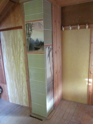

1. Фотографии "вкладыша" у меня нет. Но тут все просто- топку внутри обложили тонким (два сантиметра) жаростойким печным кирпичем с использованием жаростойкого раствора. Все было куплено в специализированном печном магазине. Был снят чугунный "очаг"(где горелки для приготовления пищи) и через образовашийся люк велись работы. Если с годами этот кирпич растрескается, его можно тем же способом удалить и заменить на новый.
2. За работу я заплатила 60 тыс. Это за печь и за трубу на втором этаже

3/Облицовка моей печи была сделана летом 2016 г. Печь отработала всю осень 2016 г и весну 2017 г.

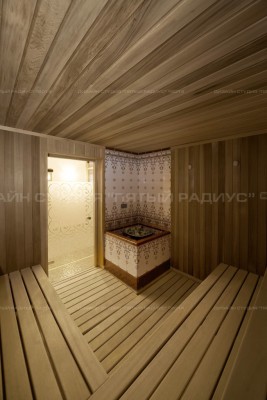

4/ Напоследок - «вишенка на торте». Мое прощание местным злопыхателям/горе-специалистам. Знакомьтесь: сауна на даче премьера Медведева. Статья и фото отсюда - http://forum-msk.org/material/news/13103762.html. Топка в премьерской баньке отделана плиткой коллекции Bailen Melado (см: http://www.afcompany.ru/?refer=plitka/GAYAFORES/6/index&right=plitka/GAYAFORES/index&up=plitka/GAYAFORES/txt ) из той самой восточной серии испанской фирмы Gayafores, о которой я писала.
Плитка на моей печке «родная сестра» премьерской плитки, из той же восточной серии Gayafores, имеет те же самые технические характеристики. Разница только в рисунке – моя плитка из коллекции Galan Iris.
