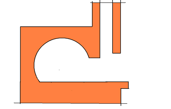

Мои приветствия!
Предлагаю обсудить такую вот конструкцию топливника Русской Печи: свод расположить поперек оси устья, или устье сделать в боковой стене топки, само же устье соотвтственно расширить.
Мысль давняя, не с кондачка. Выскажите свое мнение.

Илья какую цель Вы хотите достигнуть?

Илья, на мой взгляд, дрова гореть будут, но большие не удобства эксплуатации - это раз, большое количество огня будет просто уходить через устье , а углы топки меньше будут прогреваться, то есть неравномерный прогрев топки - это два и третье - наивно полагать , что за сотни лет применения и усовершенствования РП устройство топливника не достаточно продумано.

Михаилу М : А сами как думаите? - прославиться хочу конечно! На самом деле, я не цель преследую, а функцию выполняю.
КРАФТу: Чем, по Вашему могут быть вызваны "большие неудобства эксплуатации", может быть тем, что потребуется кочерга покороче, сократится (в длинну) рабочее место Хозяйки, или широкое устье как то смутит пекаря. А почему углы-то недостаточно прогреются, ведь я предлагаю загнетки (термин понятен?) в топке оставить в рамках канона.
И про наив: или я не говорил, что думаю ету мысль давно...А не делали так потому, что не было возможности избежать распирания стен сводом, но Вы об этом понимаете лучше меня, судя по Вашим постам о "перекрытии портала камина"
Итого: замечания не продуманы, попробуем еще?

Повторяю вопрос - какую цель Вы хотите достичь? Если прославится то это к Миронову(см.баня Миронова)

Михаилу М: цель - совершенство наверное...Мне думается такая форма топливника создает лучшие, по сравнению с классической, условия для процесса горения топлива, более полный и равномерный нагрев. Да и выглядеть должно, мне кажется, эффектно, как в каминах Сумашедших Итальянцев...

Опоздали .Текие конструкции существуют,это печи для обжига керамики ,работающие на дереве.Длинный свод-камера ,имеет несколько боковых отворов ,для прикладывания топлива.
