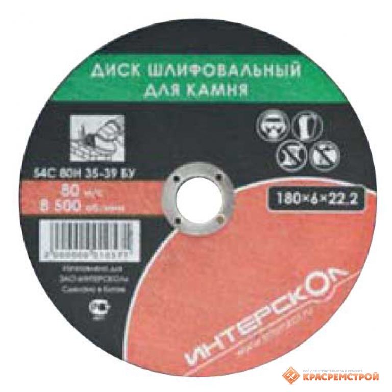

Отлично пилят шамот диски для шлифовки камня фирмы интерскол.
( похожи на отрезные только толстые)
Правда они толстые рез получается 5-6 мм но зато очень легко и диски не горят и болгарку желательно с регулировкой оборотов.
Стоимость дисков около 100 рублей.

СообщениеДобавлено: Пт 30 Декабрь 2016, 21:55 Ответить с цитатойВернуться к началу
Вот такой.

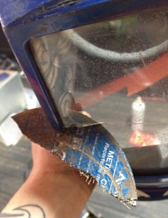

Владимир Солин писал(а):
И отрезные по камню неплохо пилят шамот с более тонким швом.
Да, луга по камню, абразив. Только можно травму получить.
Техника безопасности: http://tool-land.ru/rabota-bolgarkoy.php?sa=X&ved=0CB8Q9QEwBWoVChMIgqCooInxxgIVAagsCh2TVQDa
 Размер файла:  60.02 КБ
 Просмотров:  1019 раз(а)
СообщениеДобавлено: Сб 31 Декабрь 2016, 13:47 Ответить с цитатойВернуться к началу
обороты до 8тыс держит. Только с регулятором болгарка нужна.
А по камню - зеленые диски. Smile

Вот именно поэтому такие толстые диски и использую.(но крайне редко,в основном на ремонтах или мелких работах).
Камнерез с водой гораздо безопаснее.
Но сейчас зима или 2-3 раза отрезать камнерез не потащишь,а болгарка выручит.

хорошее видео )))Спасибо . Я так мыслю , можно взять коробку из под блоков сигарет , положить внутрь 3 кирпича (чтобы стояла крепко ) и готово . Схема работы та же . По кругам ....Луга - это вообще не круги , это песок на клейстере (образно ) работать ими ОПАСНО для жизни . Хватит одного взрыва круга ...и станешь калекой , при том что единицы используют настоящие шлем -маски с защитой лица и шеи . Очки на глаза спасут только от искр и стружек . Сегмента разорванного круга ...в шее , хватит истечь кровью за 7 минут .....лично видел несколько раз как разрываються круги Луга . Монтаж трубы технологички . Ладно когда они летят куда положено ...а если рикошет ??? А потом стоят и дивяться ...ну бля ...вот чутка не достал ...и тогда бы писец .....
Хилти , кронофлекс , хитачи(хуже) да хоть интерскол ...только не луга . Мужики - берегите здоровье пока оно есть .

Месяц назад расследовал НС (несчастный случай) на производстве. Осколок лужского диска практически навылет через мягкие ткани бедра. Как я*ца мужику не срезало, и как бедренную артерию не перебило - Бог спас.
Жизнь дороже. Берегите себя!
