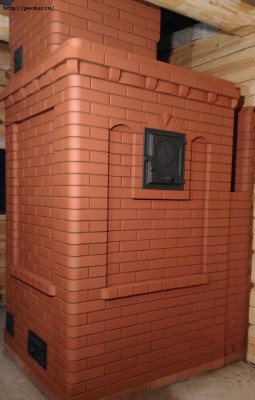

СообщениеДобавлено: Чт 17 Апрель 2014, 08:55 Ответить с цитатойВернуться к началу
Банная печь периодического действия, облицовка выполнена из нашего Кирово-Чепецкого кирпича. Эконом-вариант. Smile
Банная печь периодического действия.
Банная печь-каменка. Вес закладки 300кг.
 Размер файла:  87.55 КБ
 Просмотров:  1324 раз(а)

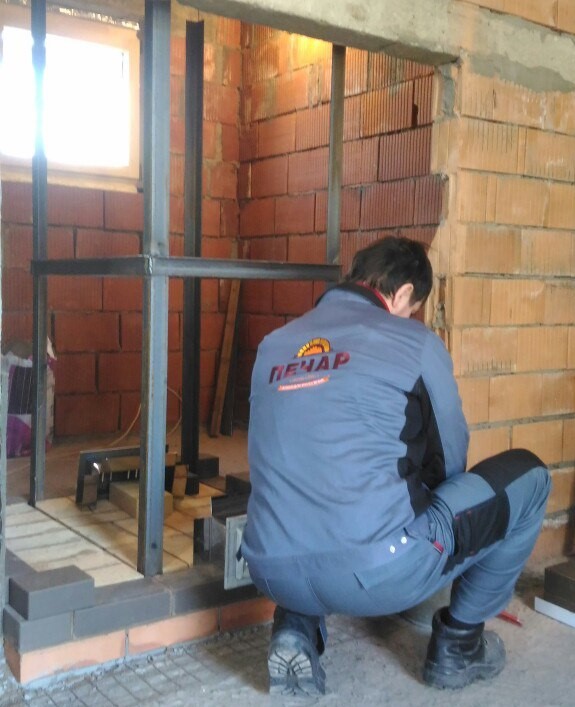

СообщениеДобавлено: Вс 21 Январь 2018, 21:17 Ответить с цитатойВернуться к началу
Dreamdavids писал(а):
Только сейчас заметил ссылку на фотке.Похоже скоро Саша перестанет сам строить печи Smile
Строить печи - это очень интересная работа! Особенно люблю банные печи Smile
