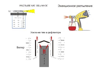

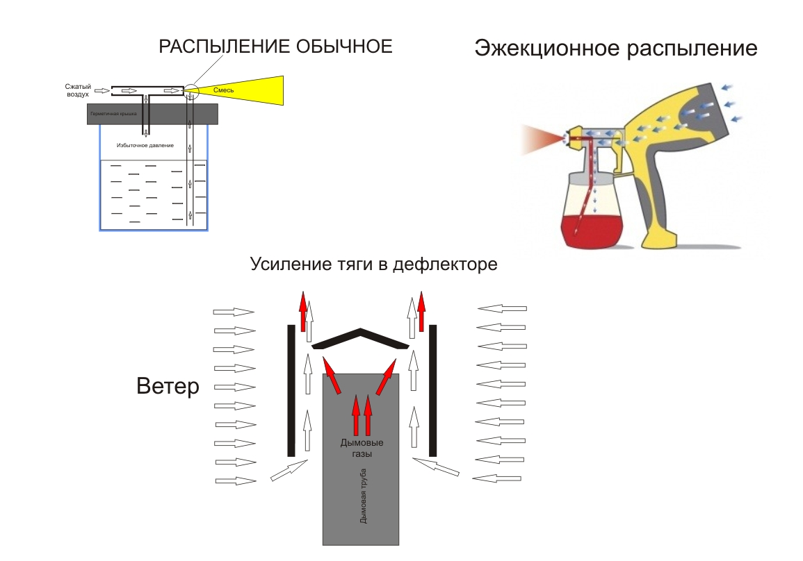

1. Эффект эжектирования - это эффект передачи кинетической энергии от одной среды к другой. Среда №1 - внешний воздух, который приводится в движение ветром. Среда №2 - дымовые газы, которые либо истекают из трубы с меньшей, чем среда №1 скоростью, либо вообще неподвижны. Только параллельное ДВИЖЕНИЕ среды №1 создаёт эффект эжекции среды №2. Чем меньше угол между ними, тем лучше. Максимум эффекта проявляется при параллельных потоках. Перпендикулярный поток среды №1 никакой эжекции среды №2 не создаёт. Он то как раз тягу и опрокидывает!
Пульверизатором хоть когда нибудь пользовались? Как раз перпендикулярные потоки воздуха создают разрежение над поверхностью трубки и поднимают краску вверх и распыливают. Были ещё в советское время мужские аксесуары для распыления одеколона. Цирюльники ещё ими пользовались лет эдак 200 назад.
Дмитрий Галанин
Сообщения: 1381
СообщениеДобавлено: Вт 20 Июнь 2017, 15:46 Ответить с цитатойВернуться к началу
....Как раз перпендикулярные потоки воздуха создают разрежение над поверхностью трубки и поднимают краску вверх и распыливают....
Виктор! Ну Вы чего! Разъясняю подробно, специально для Вас:
Действительно, на эффекте эжекции основано действие многих устройств для создания газовоздушных смесей (горелки, форсунки, распылители, смесители...). Но к нашему вопросу это никакого отношения не имеет.
При перпендикулярном расположении потоков жидкость вверх по трубке поднимает вовсе не эффект эжекции, а давление, которое создаётся в ГЕРМЕТИЧНОЙ ЁМКОСТИ над уровнем жидкости. На эффекте эжекции основана только фаза ВОВЛЕЧЕНИЯ УЖЕ ПОДАННОЙ струи жидкости в БОЛЕЕ МОЩНУЮ струю воздуха с целью её (жидкости) ПЕРЕМЕШИВАНИЯ с воздухом. Уберите избыточное давление из бачка и ничего у Вас никуда не полетит... Вся "эжекция" вдруг куда-то денется. Может даже и в бачке "забулькает" (обратная тяга).
Теперь мысленно установите трубочку с жидкостью ВНУТРЬ более толстой трубки со сжатым воздухом и расположите их соосно. Свершилось чудо! Всё пошло само собой и точно нигде не забулькает! Это и называется ЭЖЕКЦИЯ.

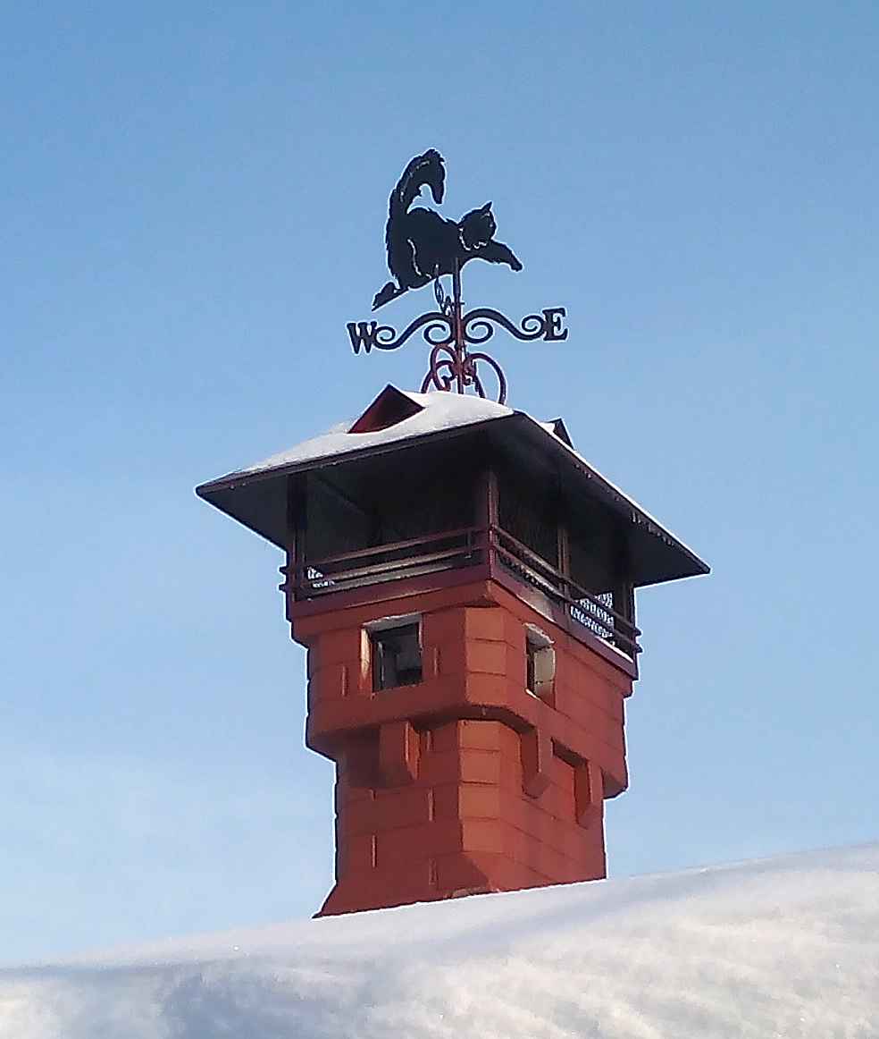

Вот мой дымник , а-ля вальмовая крыша . С двух сторон отверстия под этими вот козырьками , как раз по приведеным Виктором причинам . По бокам вкладные съемные сетки , привязанные к пруткам ограждения проволокой - птички , знаете ли греются, угорают и валятся внутрь . У меня оголовок- отлитая плита , с залитыми анкерными болтами , дымник к ним гайками привернут, не улетит , и относительно легко снимется для прочистки трубы .
Дилетант аз есьмь .
 Размер файла:  47.4 КБ
 Просмотров:  696 раз(а)
Отличное решение.
