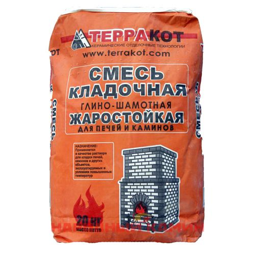

У Теракота есть такое точнее большая путаница связанная это с изобилием их ней продукции с похожими словами и из далека упаковками . Например Жаростойскость многие трактуют как Огнеупорность продавцы порой не то что надо продают . Допустим в линейки черный МЕРТЕЛЬ при 1700 градусов точно не для домашних печей и очагов не там таких температур, не спечется он там на себе проверял . В интернет магазинах типа печных центрах тоже анархия бывает путаю текст . Вот пример вот эту смесь печники часто для шамотных кирпичей для огнеупора используют но многие на ней облицовку красный кирпич кладут читаем инструкцию.
Жаростойкая кладочная смесь "Терракот» - готовый состав для обеспечения высококачественной и надежной кладки кирпичей в топочных и иных горячих зонах нагреваемых объектов (печей, каминов, мангалов, барбекю, дымоходов).
СОСТАВ:
Глина каолиновая высшей очистки, шамот каолиновый, песок.
ОТЛИЧИТЕЛЬНЫЕ СВОЙСТВА:
Жаростойкая, экологически чистая сухая смесь. Сохраняет свои свойства при нагреве до +1300°С.
РАСХОД СМЕСИ:
Ориентировочно составляет 20 кг на 40 одинарных кирпичей.
СПОСОБ ПРИГОТОВЛЕНИЯ РАСТВОРА:
Порошок смешивать с чистой водой комнатной температуры в соответствии с рекомендациями по количеству воды затворения до получения однородной массы без образования комков. Выдержать 60 минут. После повторного перемешивания смесь готова к применению и может быть использована в течение неограниченного периода времени.
ВЫПОЛНЕНИЕ РАБОТ:
Работы производятся при температуре от +5° до +60°С. Рекомендуемая толщина слоя 3-12 мм. Наносить раствор необходимо мастерком или "кельмой", расшивку швов по кирпичу проводить сразу же во время кладочных работ. Первый нагрев рекомендуется производить не ранее 48 часов с момента окончания кладочных работ до температуры не выше +300°С, в последующее время температура и время не нормируются. При загустении раствора необходимо дополнительно добавить воду и перемешать.

Терракот смесь жаростойкая в барбекю. Топка шамот толщина шва 1-3 мм через год высыпался со стороны топки.....
СообщениеДобавлено: Ср 21 Июнь 2017, 21:36 Ответить с цитатойВернуться к началу
Про Теракот мнения 50 на 50 мне сказали что он в топке спекаться должен .Но реально по факту моему наблюдению наверно в банных но может в комерческих русских печах а бытовых и мангалах нет мое мнение . Кто про каолин больше просветит про его свойства какую он пользу в смесях несет .

Терракот использую для выравнивания кладки первого слоя шамота и в него добавляю мастику. Мастику развожу водой и потом добавляю в смесь Терракот. Вот такая смесь служит долго. Замечаний пока нет.
