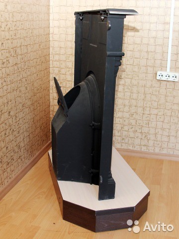

Добрый день!
Нужен совет по установке камина из чугуна. Нашли этот красивый камин на сайте производителя. Хотим установить его в доме, чтобы в нем можно было использовать дрова. Но камин нужен больше декоративный, чем для отопления.
У данного камина нет дверцы, огонь открытый.
И у него маленькая топка.
Есть ли тут специалисты кто занимался монтажом данной модели.
Выслушаем все советы

Уважаемая Лиана,
Документы, которые надо обязательно знать при монтаже в Вашем случае является
СВОД ПРАВИЛ СП 7.13130.2013
ОТОПЛЕНИЕ, ВЕНТИЛЯЦИЯ
И КОНДИЦИОНИРОВАНИЕ
Требования пожарной безопасности.
+ инструкция по монтажу от производителя.
Что касается неформальной стороны дела, то основной потребительский риск в Вашем случае любого печного/каминного устройства - это дым через портал ( в дом). Например, 1-2 раза в сезон при неблагоприятных условиях ( ветер, температура воздуха, проблемы с вентиляцией и т.д). В случает открытого камина ( без дверки) риск значительно увеличивается.
Второе, чугунный портал при эксплуатации будет нагреваться значительно сильнее, чем аналогичный ( кирпичный/каменный). Не все отделочные материалы, которые могут примыкать к порталу камина это допускают.
И третье, не экономьте на дымоходе - всё-таки открытый огонь. Используйте нержавеющую сталь трёхсотой серии, а не четырёхсотой, например, марок AISI 304, 310, 316 правильной толщины ( см выше) или керамику.
А в целом, добро пожаловать в клуб)))) любителей печек и каминов!
Успехов!
Совсем забыл - высокое ограждение! ( решётка) чтобы уголёк не выпал из камина на пол ( чтобы полночи не сидеть и не ждать пока угли прогорят полностью) + защищённый пол ( см выше).
_________________ Печки - дело разговорное!)))
