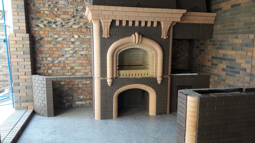

СообщениеДобавлено: Вт 6 Июнь 2017, 09:28 Ответить с цитатойВернуться к началу
Еще один комплекс в шоколаде.

Сообщения: 6665
СообщениеДобавлено: Вт 6 Июнь 2017, 14:23 Ответить с цитатойВернуться к началу
Очередной шедевр.

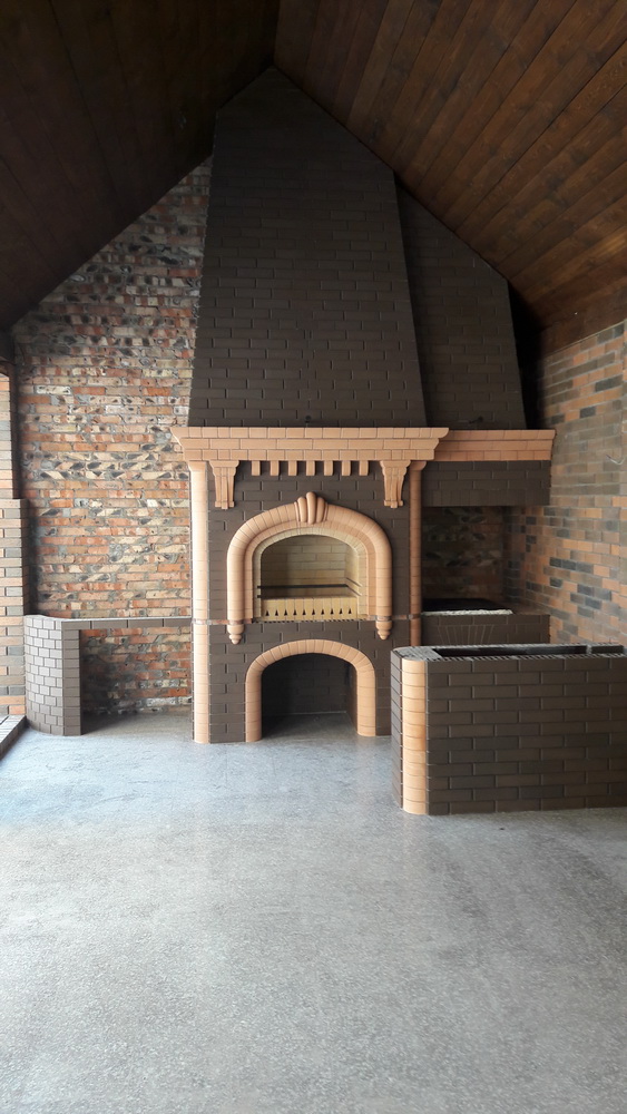

СообщениеДобавлено: Ср 21 Июнь 2017, 14:40 Ответить с цитатойВернуться к началу
Александр-та писал(а):
Еще один комплекс в этом году, На фото плохо передаются оттенки камня, наяву на много симпатичнее. Гранитная полка со столешницей будет попозже. И немного фрагментов.

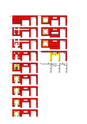

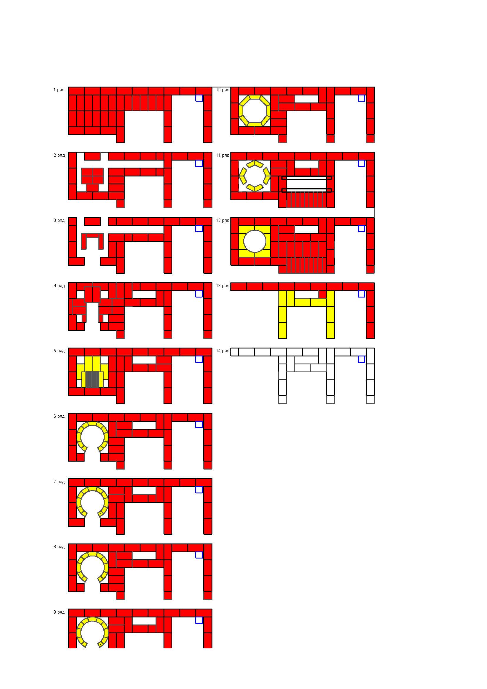

Прочитав кучу страниц на форуме, подчеркнул для себя очень много интересной информации. Хочу сам сложить себе мини-печь казан-мангал. Стоять будет на улице, будет крытая, дымосборник из металла (козырек). Задняя стенка будет практически открытой. Проект раскладки казана взял с форума. У меня такие вопросы:
1. Так как ядро казана будет круглое из шамотного кирпича и дымовые газу проходя вниз будут уходить в дымовой канал, то возможно ли основание печки казана и дымового канала сделать из гиперпрессованного кирпича, если нет то из какого лучше и на какой раствор мне делать кладку.
2. Так как задняя стенка практически ни чем не будет защищена от атмосферных осадков и входит в состав дымохода, то так же не пойму какой раствор использовать.
Прикладываю файл, нарисован в АвтоКаде, пока не освоил программу SketchUp

Дмитрий Галанин
Сообщения: 1381
СообщениеДобавлено: Пн 10 Июль 2017, 20:17 Ответить с цитатойВернуться к началу
Не связывайтесь Вы с "гиперпрессом". Тема точно не печная. Да и по общестроительной практике к нему есть куча вопросов. Главный вопрос - какой пластификатор использовался при его формовке. Этого Вам никто никогда не скажет. Без гиперпластификаторов гиперпресс не сделать. А все пластификаторы - органика. Они НИКАКОЙ нагрев не терпят.

СообщениеДобавлено: Вт 11 Июль 2017, 08:25 Ответить с цитатойВернуться к началу
Огромное спасибо, что развеили мои сомнения по Гипперпрессованному кирпичу. Буду использовать вот такой кирпич - Кирпич керамический полнотелый печной М-200 250х120х65 ТКЗ. Тогда у меня остается один вопрос, на какой раствор мне положить облицовку казана, дымоход, если она является и каналами для ДГ и наружной стеной... Так как наружная стена будет практически открытой, то и снег и косой дождь будут на нее попадать. Если на ЦПС, то выдержит ли высокую температуру ДГ.... если на ГПС, то как защитить швы???
Еще раз прикладываю сою схему.

Дмитрий Галанин
Сообщения: 1381
СообщениеДобавлено: Вт 11 Июль 2017, 09:32 Ответить с цитатойВернуться к началу
Я бы предпочёл сборку на ГПС без добавления цемента с последующей обработкой всей конструкции (а швов в особенности) гидрофобизирующими составами. (Подходят средства для саун.) Но обработку придётся периодически повторять.
Не рекомендую Вам делать из корпуса очага внешнюю стену беседки. Очаг - это очаг. Стена здания - это стена здания. И перевязывать их не нужно.
Отдельно отмечу, что защитить внешний корпус очага от прямого попадания влаги всегда СИЛЬНО дешевле, чем переделка его от основания.
Знаю, что 99% печников добавляют в кладочный раствор портландцемент. Я против этого. У меня ЛИЧНО не получилось сделать качественный ГЦПС, который противостоял бы В ДОЛЖНОЙ МЕРЕ размыванию осадками и одновременно не потерял бы качества ГПС. Мой принцип таков: Глину можно добавлять в качестве пластификатора в цементный кладочный раствор для внутренних работ или в сухом климате. Но портить ГПС цементом не стоит. Они (глина и цемент) антагонисты и начинают конкурировать за воду в смеси. У меня всё стоит прекрасно и без цемента просто под навесом. А труба - гильзована сталью и собрана на обычный цементный раствор.
