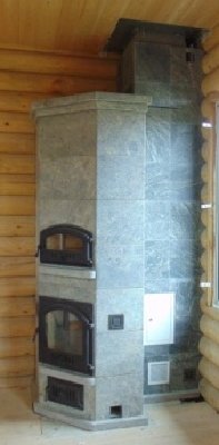

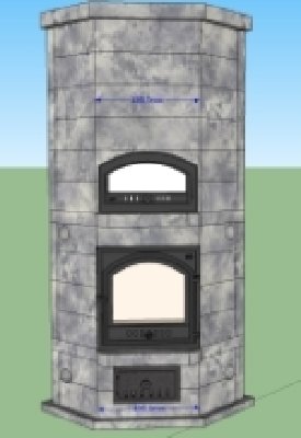

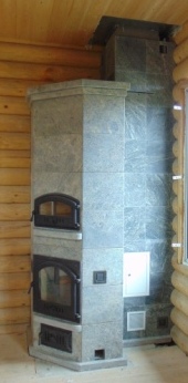

vangelis писал(а):
Господа печники, посоветуйте несколько проектов отопительных печей для самостоятельного изготовления (пусть даже с футеровкой). Меня интересует проект с наличием порядовки, ибо планирую тупо повторять. Если у вас проект в СкетчАп - меня это не пугает, знаком с программой. Главное -без всяких чугунных плит и горшочков. На комнату в 30м2, с топливной камерой куда не надо запихивать мини-дрова. Печь планируется для сезонного использования, ибо до ввода газа там никто постояно проживать не будет. И желательно со стекляной дверцой для эстетичности, чтобы она и женский глаз радовала. Печь буду ставить в угол помещения, ни в какие другие комнаты она выглядывать уже не будет. Спасибо за всякого рода наводки на проекты! Всем удачи!
 Размер файла:  22.09 КБ
 Просмотров:  696 раз(а)
 Размер файла:  43.64 КБ
 Просмотров:  714 раз(а)

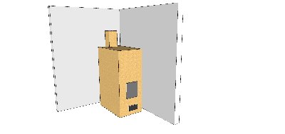

Понимаю, что не совсем коректно и ясно задал свой вопрос. Понимаю, что упоминание о том, что хотел бы поставить печь в угол привело вас к мысл, что я хочу угловую печь. Поправлюсь, это не так. Печь хотелось бы в угол, но схематичное упрощённое исполнение примерно как на моём рисунке. Печь в углу, труба в задней части печи, загрузка дров предпочтительна с указанной стороны, при такой схематике и длина топочной камеры в моём понимании не может быть для мини дров. Если будет ХК или сушилка я не против, но никаких варочных плит. Зарарее спасибо! Схему выкладываю.
 Размер файла:  138.11 КБ
 Просмотров:  663 раз(а)
Сообщения: 6824
СообщениеДобавлено: Вс 25 Июнь 2017, 09:39 Ответить с цитатойВернуться к началу
Печь не угловая получается -а печь в углу комнаты. А как греть комнату предполагается? Ведь две стенки печи обращённые к стенам коммнаты -плохо будут отдвавать тепло. Печь будете постоянно перетапливать. Да и спротивопожарной безопасностью данное решение не очень "дружит".

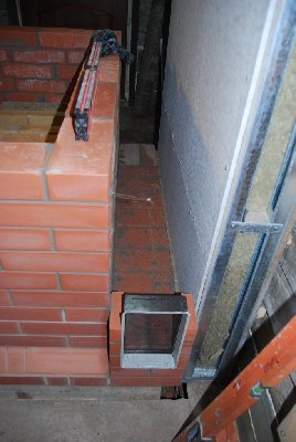

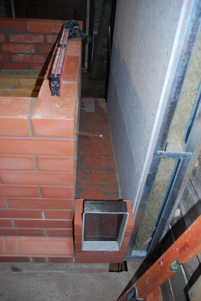

vangelis писал(а):
делать канал для конвекции между стеной и печью.
Всё понятно про расстояние 20 см, а вот как делать канал для конвекции? Какой технический приём входит в данное понятие? Спасибо!
На стены утеплитель с отражателем (например фольгоизол), чтобы стены не греть. Поставить сразу перед строительством печи.
От печки до стен закрывается какой-либо конструкцией (например каркас, закрытый гипсокартоном). А можно и кирпичом.
Снизу делаются дверки для входа воздуха, сверху для выхода.
Образуется труба, где появляется тяга.
Без каналов съём тепла будет менее эффективен.
Нашел в запасах фотку
 Размер файла:  362.53 КБ
 Просмотров:  724 раз(а)
