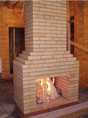

Всем, доброго времени суток!
Очень нужна помощь специалистов, прийдется, по ряду причин, выкладывать камин самому, а я не спец. На данном этапе столкнулся с такими вопросами.
На монолитной плите нужен двухсторонний камин для разделения двух зон, кухни и гостинной. Межэтажное перекрытие тоже монолитное, оставили закладную под трубу. С двух сторон камина должны пройти колонны в кирпич, внутри между колонн нужно выложить камин. Можно ли выложить колонны и облицовку из силикатного кирпича, а внутри огнеупорный? или весь из красного, а внутри огнеупорный? Камин не нужен для обогрева, чисто эстетическая функция. Если внутри огнеупорный не обтачивать, а делать переход в пол кирпича в трубу, будут ли проблемы? какие тонкости могут быть с тем, чтобы не дымил? если я буду ставить горизонтальную заслонку в трубу, нужен ли рассекатель? может кто-то поможет с порядовкой?
Позаимствовал картинку с форума такого плана, только двухсторонний и полностью прямоугольный, т.к. колонны по бокам.

Двусторонний открытый камин не всем профи под силу не говоря уже об любителях

А в чем подвох? Мне не нужно для отапливания, чисто эстетика.

В эстетике то как раз всё дело. Когда камин дымит, он чернеет. А также чернеет всё вокруг. А это не очень эстетично...
