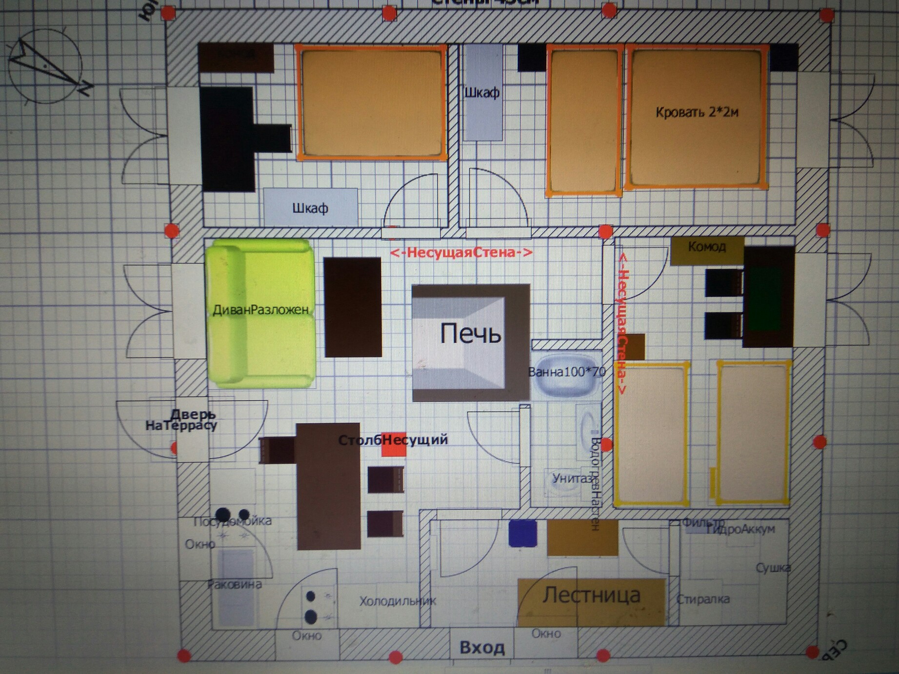

Нужен печник сложить печь для многодетной семьи
Территориально - Калужская Область, Малоярославецкий район, с.Спас-Суходрев (Ерденево). Электричества пока нет, бытовки нет, есть колодец.
Сами мы из Московской области - Троицк.
Дом только будет строиться - 9*9м каркас опилкозасыпной со стенами 40см опилок. Одноэтажный, высота потолков 2.6м. На потолке будет 50см опилок, пол без утепления, вместо этого утепленная завалинка по периметру. Кровля профлист. Дом будет сначала для наездов, потом ПМЖ.
Печь нужна как основное отопление, хотим отопительно-варочную, бюджетное что то, правда очень хотелось бы с хлебной камерой, но это от цены уже..
Фундамент под дом уже есть - свайновинтовой (16 свай). Фундамента под печь нету.
Хотелось бы пока планировку дома только делаем, сразу с печником обсудить размеры и расположение печи и вообще хватит ли одной печи на такой дом. Затем обсудить фундамент какой сделать. Затем мы строим дом и потом вызываем печника на кладку печи.

Вот что нарисовал.
Т.к. фундамент свайный с обвязкой брусом, печь получается можно поставить между несущими стенами, не наезжая на них, иначе фундамент печи наезжает на обвязку свай.
Красные точки это сваи, обвязаны ои будут по периметру + горизонтально по середине, и соотв.по этим обвязкам пройдут несущие стены.

Переделал планировку

В такую ПЛАНировку Вам надо (в составе печки) выдумать котёл с чугунным теплоаккумулятором - у Вас все спаленки отделены от стенок печки...
allexe2007
Зарегистрирован: Вс 16 Июль 2017, 11:04
Сообщения: 15
Добавлено:
Пн 17 Июль 2017, 10:29
В такую ПЛАНировку Вам надо (в составе печки) выдумать котёл с чугунным теплоаккумулятором - у Вас все спаленки отделены от стенок печки... |
Ох не хотелось бы таких излишеств. Думаете если сделать большие двери и держать их открытыми в спальнях, тепло не дойдёт?
И в санузле с таким расположением не слишком жарко будет?

Хотелось бы иметь возможность закрыться. А если сделать каркасные перегородки пустые внутри, большие двери, держать открытыми, то может дойдёт тепло?)
смирнов иван
Сообщения: 1170
Добавлено:
Пн 17 Июль 2017, 14:45
Печь греет то помещение , где стоит ( куда выходят стенки). При Вашей планировке. Если уж по-хорошему , нужно ставить две печи , пусть и не шибко здоровых . К примеру ,, шведку , дабы готовить обогреть часть помещений и простую отопительную . Если ставить печь так , как Вы планируете , греться будет только центральная комната, в других помещениях будет холодно .

Сообщения: 5964
Добавлено:
Пн 17 Июль 2017, 20:15
| allexe2007 писал(а): |
| Переделал планировку |
возьмите из проектов те, где печь топится из гостиной, а щиток (лежанка) обогревают ещё 2-ве спальни...
В кухне-гостиной возможно будет, на ночь, выгораживать занавеской-ширмой-гармошкой полноценную спальную-кабинет

Ага, вот что нарисовал
Думаю от одного из верхнего столба можно отказаться засчет перегородки.
