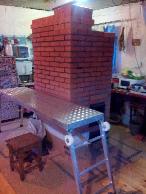

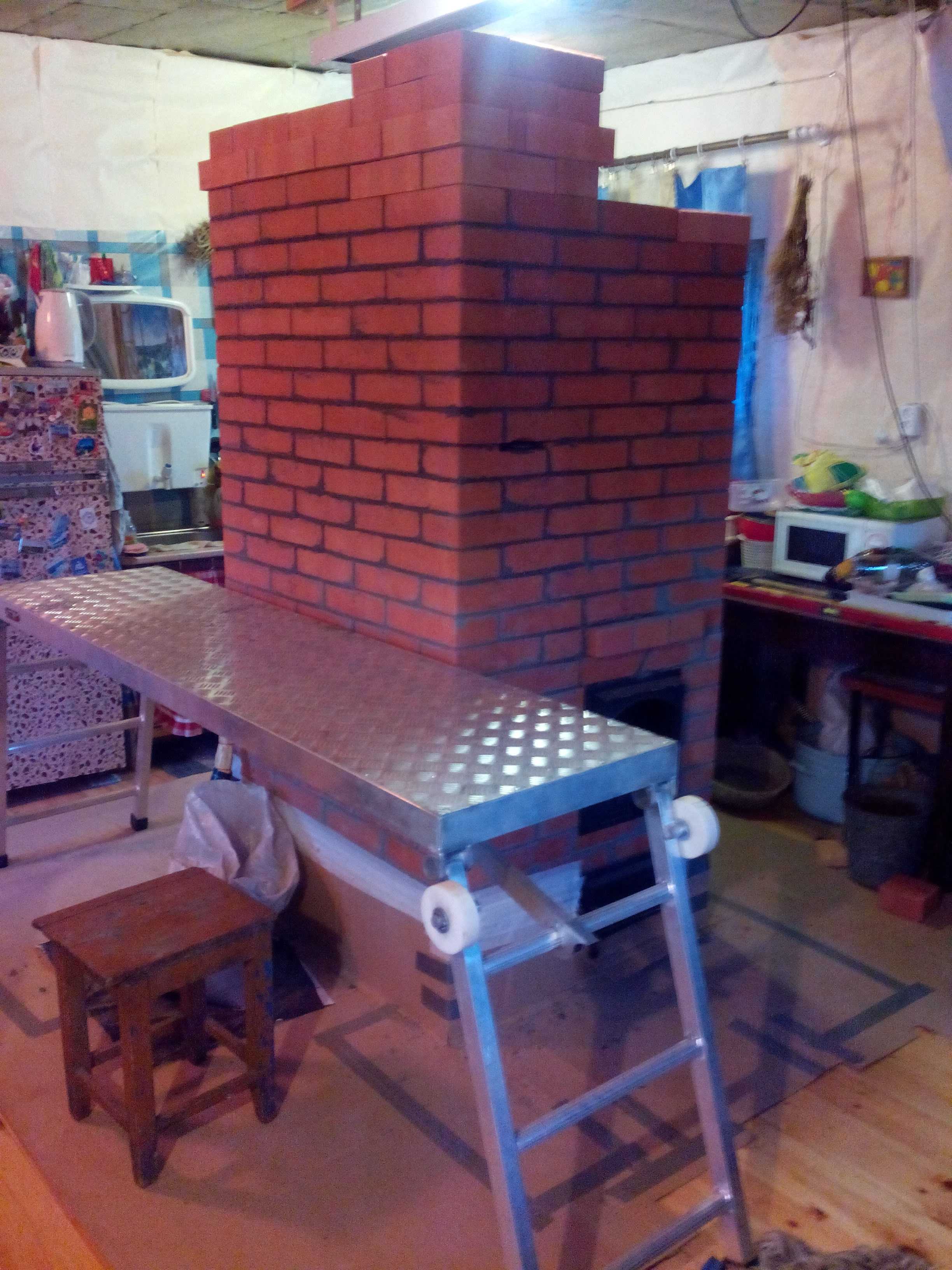

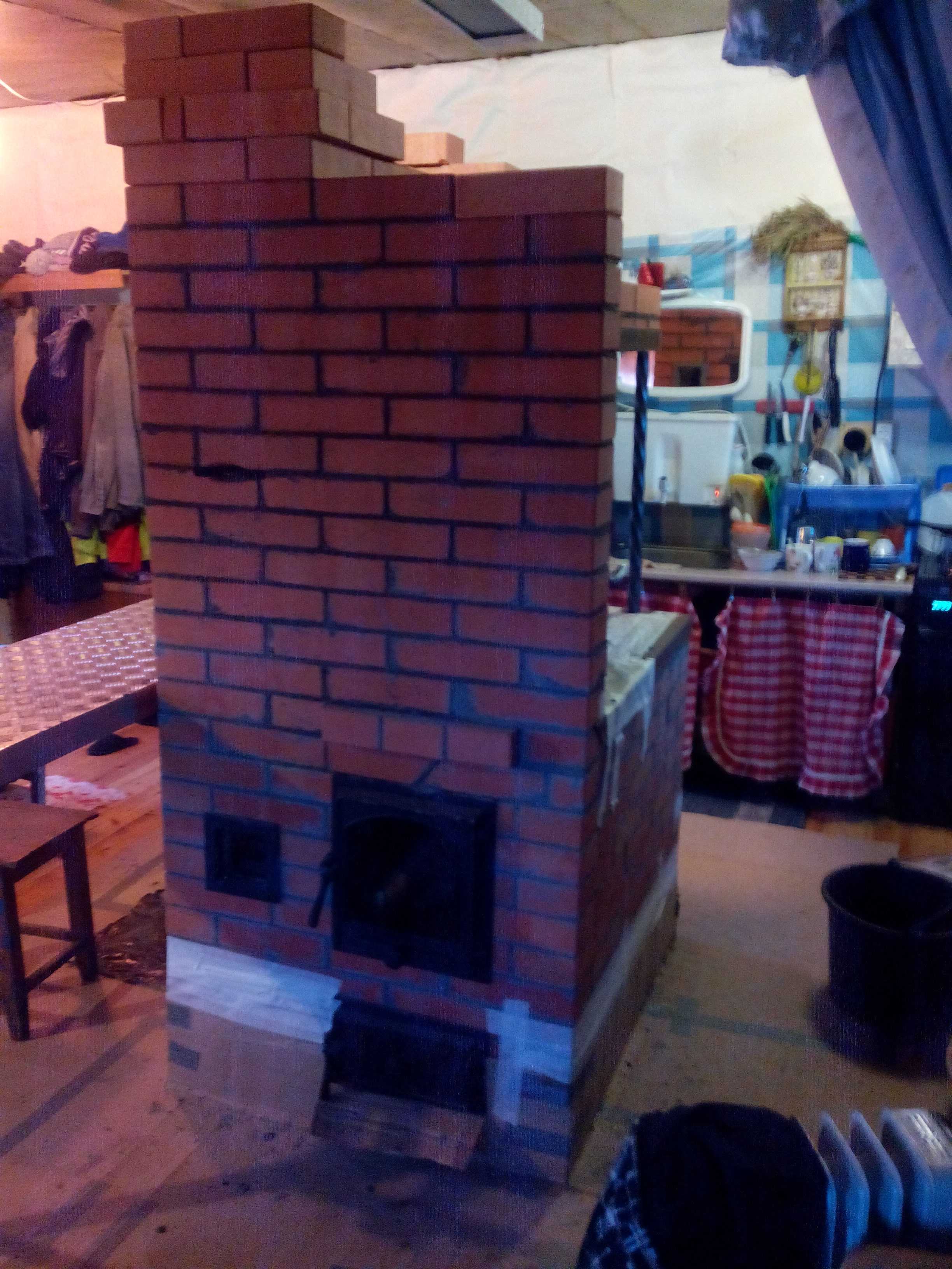

Здравствуйте господа печники.
Нужна помощь в перекрытии щитка 4х1.5 кирпича, труба будет четверик. Хочу перекрыть тремя рядами, средний ряд сделать с выступом. Помогите пожалуйста, как это сделать грамотно? Если можно нарисуйте хотя-бы схематично порядовку.
Фото того что хочется сделать (так для наглядности кирпичиков накидал).

СообщениеДобавлено: Ср 19 Июль 2017, 20:59 Ответить с цитатойВернуться к началу
Вообще то там уже выше делается противопожарная разделка. В интернет полно порядовок как она делается.
СообщениеДобавлено: Ср 19 Июль 2017, 21:44 Ответить с цитатойВернуться к началу
igvikis писал(а):
... Хочу перекрыть тремя рядами, средний ряд сделать с выступом...
Интересно, а для чего выступ?

Верно, карниз для симпатичности. Ряд с карнизом средний ряд из трех которыми надо перекрыть щиток. А разделка пойдет выше.
Сообщения: 2376
СообщениеДобавлено: Чт 20 Июль 2017, 08:52 Ответить с цитатойВернуться к началу
Карниз делается для завихрения воздуха, нагреваемого-поднимающегося вдоль стенок печи.
Выпуск 2-х рядов по 40 мм будет даже лучше.
А 3-й ряд закрепляющий - вровень с основной стенкой.
