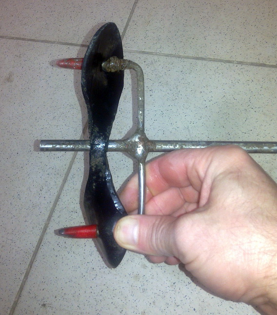

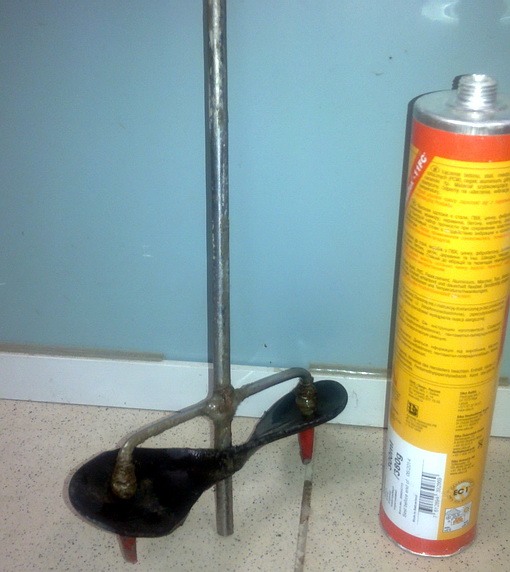

СообщениеДобавлено: Пн 5 Апрель 2010, 15:52 Ответить с цитатойВернуться к началу
Раньше тоже тяпкой мешал. Пробовал, как вверху на картинке - брызкает, да и комки не очень разбивает - остановился на такой.)))
 Размер файла:  118.76 КБ
 Просмотров:  1176 раз(а)
Павел_П
Сообщения: 423
СообщениеДобавлено: Пн 17 Май 2010, 21:15 Ответить с цитатойВернуться к началу
самодельная или покупная ?

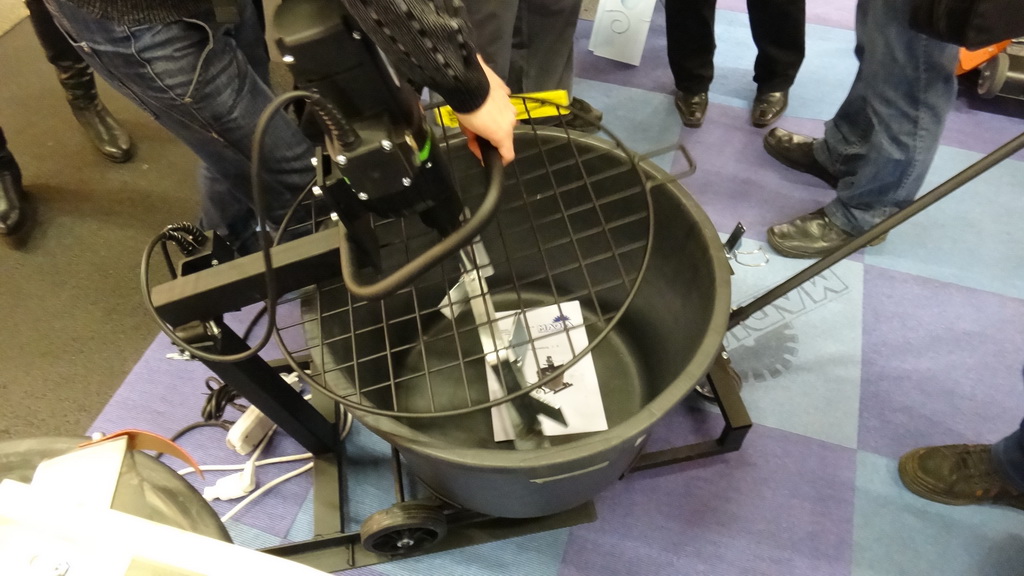

где то видел видео :бадейка литров на 50капроновая,с закрепленной на краю опракидывающейся приспособой для замешивания раствора( все не бетономешалка но и не вручную,что-то типа такого,но по весу чуть более двухкиловатного электродвигателя кмк
печи,камины,барбекю,проекты.
8 931 303 07 37
 Размер файла:  25.94 КБ
 Просмотров:  1244 раз(а)
СообщениеДобавлено: Пт 7 Февраль 2014, 09:03 Ответить с цитатойВернуться к началу
Вот похожее ...
миксер установлен стационарно на рычаге, а 90 литровая тара подвозится на тележке и фиксируется зажимом
 Размер файла:  212.97 КБ
 Просмотров:  1236 раз(а)
 Размер файла:  204.06 КБ
 Просмотров:  957 раз(а)

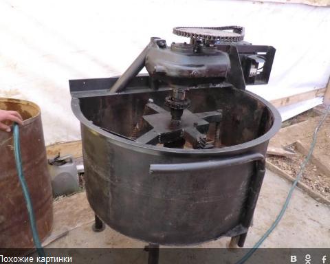

latif888
Сообщения: 382
Регион: Ростов-на-Дону, ЮФО
СообщениеДобавлено: Вс 16 Февраль 2014, 20:28 Ответить с цитатойВернуться к началу
Уже более двадцати лет служит верой и правдой. Раз в год меняю резинку - и в перед. И альтернативы, пока, для себя не нашел.
8 961 402 7431
Растворо бетономешалка.
 Размер файла:  159.46 КБ
 Просмотров:  1266 раз(а)
 Размер файла:  101.7 КБ
 Просмотров:  1248 раз(а)

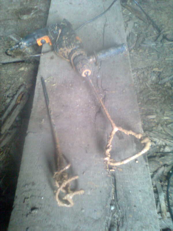

СообщениеДобавлено: Пт 15 Август 2014, 07:17 Ответить с цитатойВернуться к началу
Глина замачивалась недели 3. Вчера попробовал разбить комки покупной насадкой, как на фото у IgorUA. Бесполезно. Пришлось из катанки колхозить. Дрель на 700 ватт, справилась с 30 литрами замеса. При работе даже воронка на поверхности. Считаю, имеет право на существование, не требует сварки.

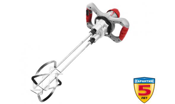

СообщениеДобавлено: Пн 14 Ноябрь 2016, 09:12 Ответить с цитатойВернуться к началу
Лет 5 работает у меня миксер двухлопастной Зубр ЗМР-1350Э-2
Руки не крутит можно мешать сразу большой обьем. замешивает по принцыпу сверху внизу. Не сравним с 1 лопастным тем более уж с дрелями разных мастей!
Недостаток в том,что лопасти на конце не имеют кольца, тем самым могут срезать пластик с пластиковых ведер, тем самым подмешивая его в раствор. Поэтом у с ним лучше использовать нержавеющую или хотя бы металлическую тару.
 Размер файла:  14.03 КБ
 Просмотров:  924 раз(а)
