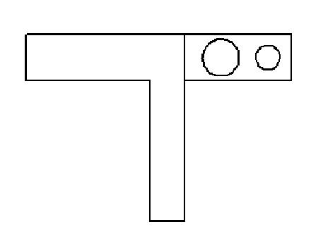

Помогите начинающему печнику самоучке!второй год кладу печи и вот недавно столкнулся с проблемой!!
В нашем районе есть такой конструктив каналов 3 вертикальных и один горизонтальной,типо хайло.выкладываеться первым ,под вертикальными каминами,смысл его дабы попасть в отверстие в перекрытии.
За счёт этого сильно уменьшается тяга !!!!как можно обойти эту схему???
Сечение у всех каналов 32-35 см

Игнорировать горизонтальный канал и подключать в вертикальные. Схему бы. По словам мало чего понятно.

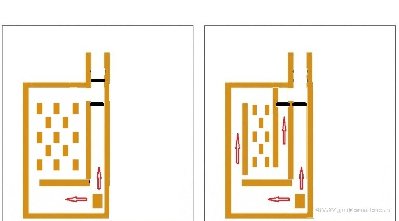

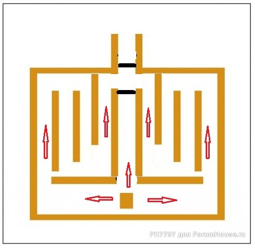

СообщениеДобавлено: Пт 28 Июль 2017, 19:59 Ответить с цитатойВернуться к началу

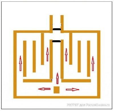

Есть и другие схемы.
Печь - это душа дома!!!
 Размер файла:  51.44 КБ
 Просмотров:  352 раз(а)

А я думал про каналы подключения в стене.
Сообщения: 6820
СообщениеДобавлено: Сб 29 Июль 2017, 05:16 Ответить с цитатойВернуться к началу
Жирновские рассечки? Только вчера звонил один заказчик. По подобной схеме(с рассечками "на гвоздях" по Жирнову) построил печник в Челябинске. Прошло 4-года -возникла диллема. А как почистить эти рассечки? Сажа с них летит через отверстия в задвижках.Ещё опасность существует что эта сажа вся одновременно воспламенится и печка взорвётся. Сверху перекрышу не разобрать -стоит насадная труба. Как такую проблему решает сам автор проекта?
Вогнистый Владимир
Регион: Мариуполь, Украина
СообщениеДобавлено: Сб 29 Июль 2017, 05:28 Ответить с цитатойВернуться к началу

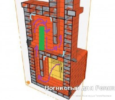

Причем здесь -рассечки. Обязательное наличие - ЗЛХ.
 Размер файла:  35.73 КБ
 Просмотров:  589 раз(а)
Размеры щитка не указаны ((
Интересует мощность топки для данной конструкции при указанных автором размерах щитка.

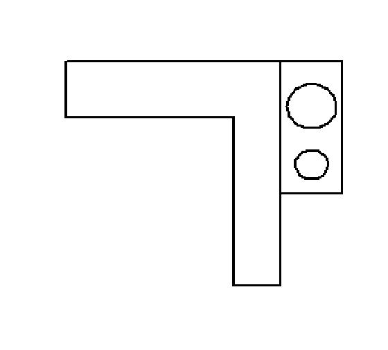

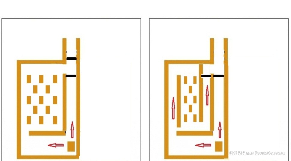

Вогнистый Владимир
СообщениеДобавлено: Сб 29 Июль 2017, 14:54 Ответить с цитатойВернуться к началу

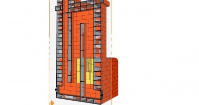

Евгений Викторович - название темы - Конструктив дымовых каналов. А конструктив - бывает разный. И размеры -и функционал и количество топлива и режимы.
 Размер файла:  101.07 КБ
 Просмотров:  639 раз(а)
 Размер файла:  16.4 КБ
 Просмотров:  663 раз(а)
 Размер файла:  17.64 КБ
 Просмотров:  637 раз(а)

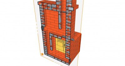

Есть и другие схемы...
Владимир, что это было? Sad

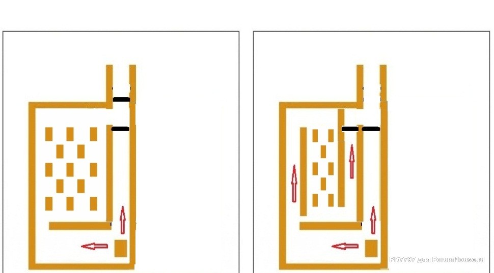

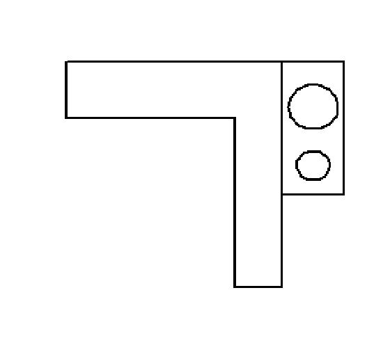

Вогнистый Владимир
СообщениеДобавлено: Сб 29 Июль 2017, 19:03 Ответить с цитатойВернуться к началу
Просто -схемы. В.В. Селиван -начал изучать устройство печей времен царя- так сказать батюшки. В печах с духовкой - ЗЛХ шла через духовку. Поэтому и ставилось 2 задвижки. А каналка без - духовки , была с одной задвижкой. При наличий каналов по 35 см. -должна быть и ЗЛХ. Тоже схема.
 Размер файла:  8.18 КБ
 Просмотров:  11902 раз(а)
 Размер файла:  12.23 КБ
 Просмотров:  635 раз(а)
