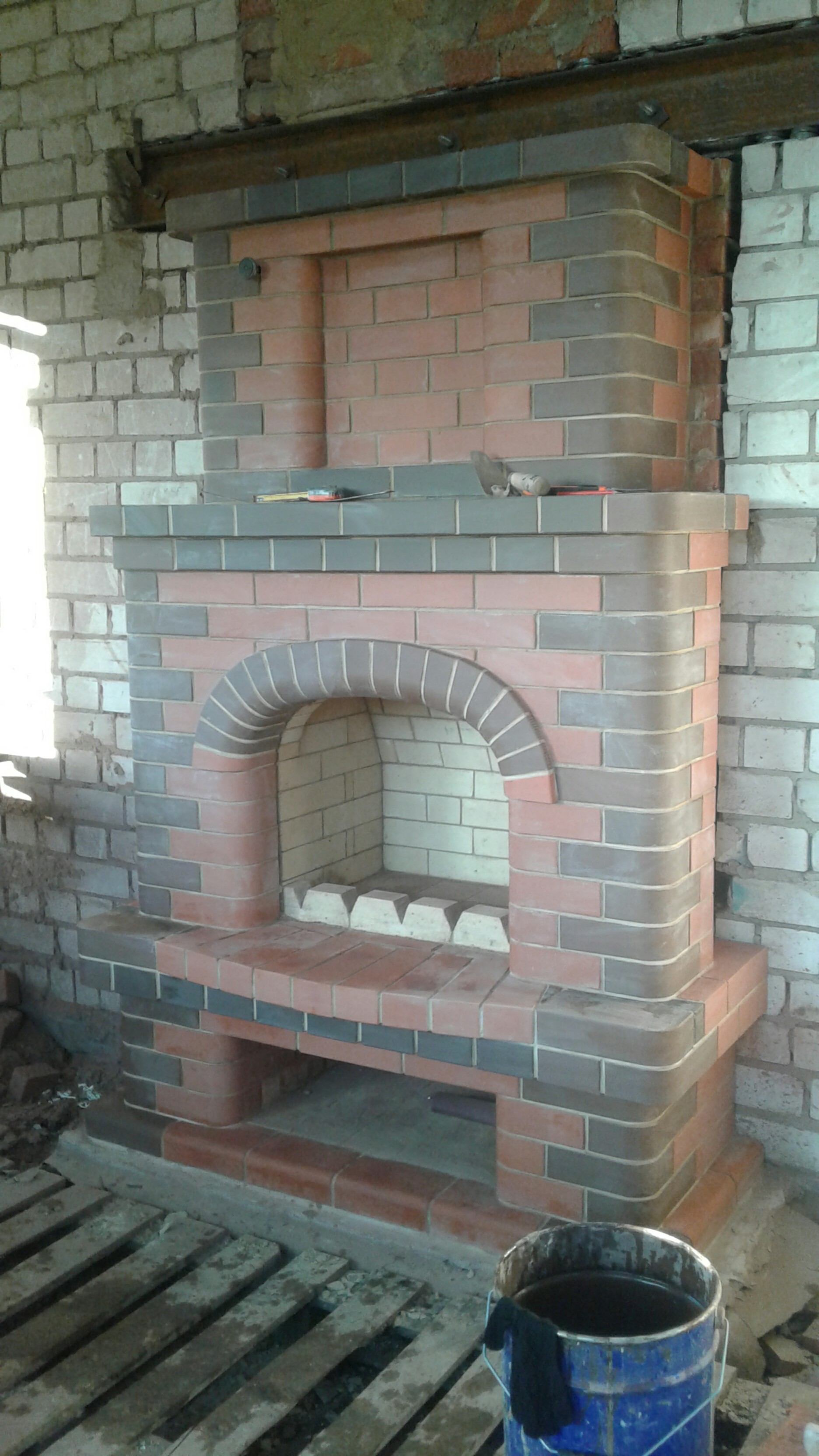

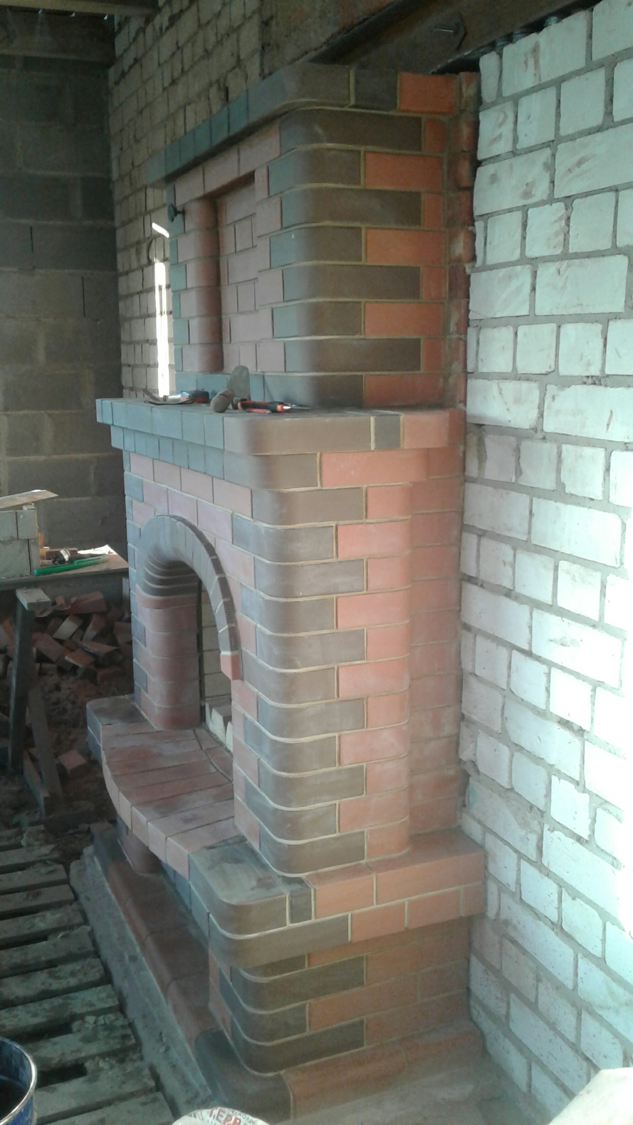

Вот построил каминчик. Лицо - кирпич ЛСР. Самый большой его косяк - сильно отличаются по цвету тёмные прямые и угловые. Отрывать и покрывать какой-нибудь пропиткой буду теперь в будущем году (если не лопнет нигде)))

Уважаемые специалисты, вот подскажите пожалуйста, как бы облагородить сантиметровый зазор между шамотом и лицом в районе портала? Что-то как ни рассматриваю чужие фотографии, не просеку этот момент. Есть идея взять какой-нибудь металлический, алюминиевый например, профиль и посадить его туда на герметик, только сложно его будет согнуть по форме арки.
Стеклошнур вам в помощь и айда щель затыкивать. И цивильно и практично.

СообщениеДобавлено: Чт 21 Сентябрь 2017, 20:51 Ответить с цитатойВернуться к началу
Тоже верно, можно шнур, лучше черный наверное, чтобы золой меньше пачкался. Спасибо.
