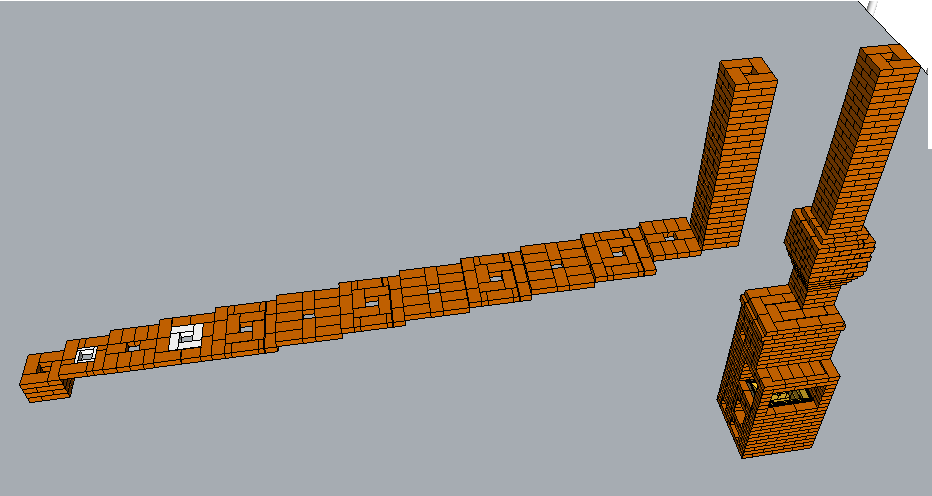

СообщениеДобавлено: Ср 18 Март 2015, 19:22 Ответить с цитатойВернуться к началу
Владимир посмотрите нормально если такая распушка будет? Её высота обусловлена утеплителем чердачного перекрытия.

СообщениеДобавлено: Ср 18 Март 2015, 20:38 Ответить с цитатойВернуться к началу
неправильно. Каждый ряд добавляется по 40мм, 3ряда, но так, чтобы не было возможного выброса огня наружу.

СообщениеДобавлено: Вс 22 Март 2015, 08:17 Ответить с цитатойВернуться к началу
Владимир, понял что не понял))) На рисунке изображено 5 рядов каждый с увеличением на 30мм от четверика, затем при проходе через межэтажное перекрытие и утеплитель (дом термос типа) чередуется 4 и 5 ряд, и пройдя заканчивается распушка 2 рядом и возвращаемся на четверик. Владимир распишите подробнее или скиньте ссылочку на вашу распушку, немного не понял я.
СообщениеДобавлено: Вс 22 Март 2015, 12:19 Ответить с цитатойВернуться к началу
распушка не моя. Это стандартная распушка. При свешивании на 40мм распушка выходит на размеры за 3 ряда. Это достаточно устойчивая конструкция.
