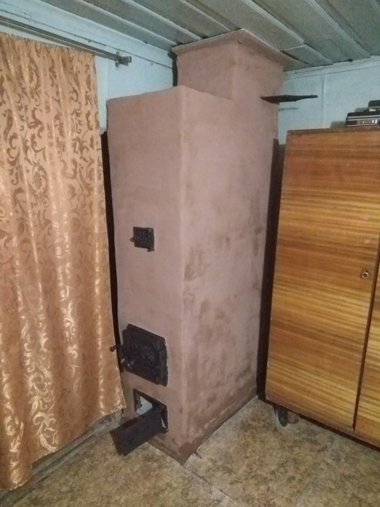

senin писал(а):
Сестра протапливает периодически печку поколотыми тонко берёзовыми дровами. Завтра будет неделя уже, как печь топится. С виду уже просохла вся. Прогревается замечательно !

СообщениеДобавлено: Чт 24 Август 2017, 08:19 Ответить с цитатойВернуться к началу
Финиш ! Ещё немного не просохла. Smile
 Размер файла:  197.83 КБ
 Просмотров:  555 раз(а)
vladimir-krestyanin
Сообщения: 796
Регион: санкт-петербург
СообщениеДобавлено: Чт 24 Август 2017, 09:51 Ответить с цитатойВернуться к началу
Ещё не финиш, ещё нормы прохода перекрытий нужно реализовать.

СообщениеДобавлено: Чт 24 Август 2017, 10:32 Ответить с цитатойВернуться к началу
занавеска бл

СообщениеДобавлено: Чт 24 Август 2017, 13:25 Ответить с цитатойВернуться к началу
Валер писал(а):
занавеска бл
Да занавеска это временно Smile Проход там широкий, около метра. Во время топки занавеска по любому будет сдвинута ! Ну, женщины же...везде понавесят всяких тюлей и прочих украшалок... ! Smile

СообщениеДобавлено: Чт 24 Август 2017, 13:28 Ответить с цитатойВернуться к началу
Сестра у меня говорит, можно я сама штукатурить буду ?! Ну, я отказывать, понятное дело ей не стал ! Smile Получилось, конечно, не очень ровно, но, как говорится, с пивом потянет ! Smile
СообщениеДобавлено: Чт 24 Август 2017, 14:15 Ответить с цитатойВернуться к началу
senin писал(а):
Валер писал(а):
занавеска бл
даже по правилам от дверки до сгораемых не менее 120 см, убирайте срочно
