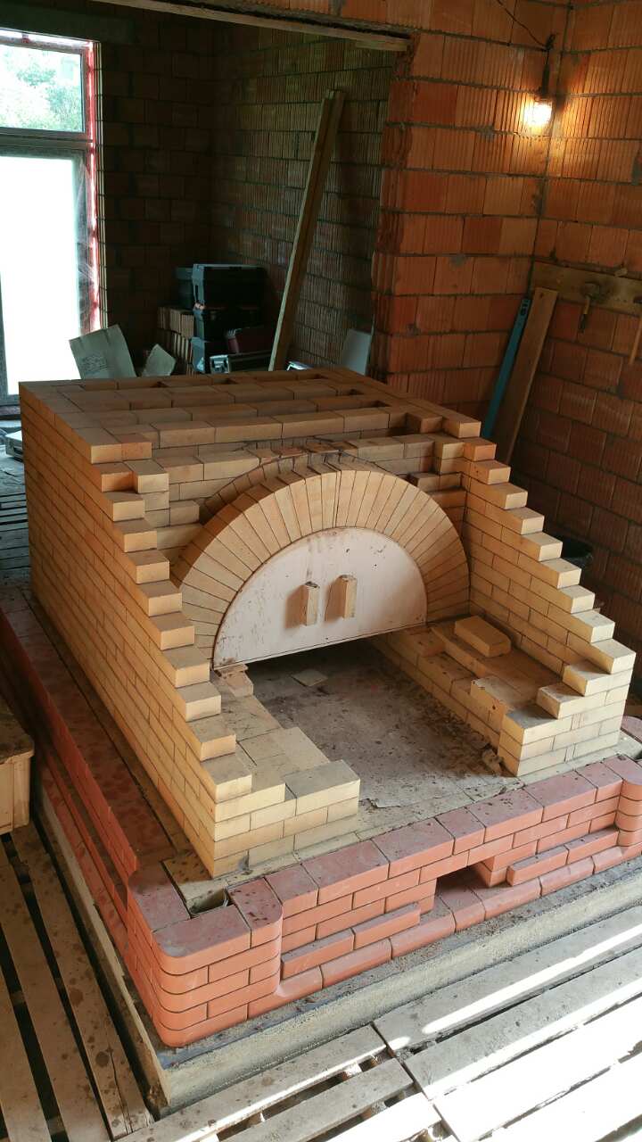

Класс! Молодец Замашка !
Всё вроде супер!
Только в первых рядах - пода... Мастер Замашка с завидным постоянством не складывает кирпич тычком по внешнему "красному" контуру.. не помешает ведь.
С такой печью должен специалист работать, надеюсь, защита от не санкционированной утечки газа предусмотрена ))

на фото вроде там бетонное основание под контуром облицовки Very Happy

Но тычок в первых рядах это табу, азбука.. печной кирпичной кладки (печь дышит она "живая").., тем более двухконтурная.
Надеюсь всё будет в порядке.
Это кто и где определил?
В данном случае облицовка в 1/2 кирпича, а тычок примет еще и нагрузку от внутренней части.
Вот и хорошо что примет нагрузку, тычок это своеобразная скрепа. Например вот делаю всегда первые ряды прокладываю тычком.

Я так и не понял, зачем делать тычки в кладке облицовки в районе пода топки и перевязывать их с огнеупором Very Happy тем паче, если это табу ...
Евгений !
Представьте такую ситуацию, край фундамента треснул по длине внешнего контура.. всякое бывает согласитесь..
Куда "пойдёт" кладка положенная на ложок без тычка?
Вот Вам и табу на кладку без тычка.
Видел такие печи поэтому чтобы перестраховаться всегда делаю первые ряды тычком.
А мало ли..
Зато уже никто не сможет тебе сказать, что в кладке была ошибка: потому как кладка первых рядов без тычка это действительно ошибка.

Богдан писал(а):
... кладка первых рядов без тычка это действительно ошибка.
Вы привели в пример частный случай, один на тысячу ... по халатности строителей фундамента.
А вот кладка тычком первого ряда и перекрытия обязательна при выполнение кладочных работ из кирпича - стена дома или столб забора, но не печи (теплового агрегата). Правила армокаменных работ не распространяются на проектирование и кладку тепловых агрегатов. Вы же печник, а не каменщик Very Happy
Пример, "красноярская печь". Периметр оболочки просел по пеностеклу, при этом не затронул внутреннюю часть теплового ядра. Был бы тычок по периметру, не известно, что бы могло произойти.
И опять же не понятно. Почему надо делать тычок с перевязкой по поду(?) или все же по первому ряду.

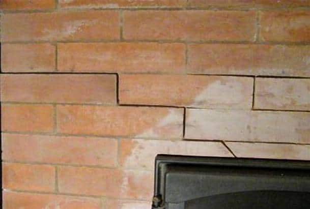

По первому ряду, всё что до поддувала мы называем подом, скажем так: первые два ряда иногда три, может быть и выше...
Вы шамотное ядро прямо от фундамента складываете ? И он у вас независим от периметра даже на самом верху, ведь так..
Евгений..
Но я считаю это не правильно,
Принцип кирпичной кладки на провисание, или ещё каких то фатальных вещей - один. Внезависимости от того, кирпичная или печная кладка.
Посмотри пожалуйста фото, это ведь не перетоп согласись.
Понятно что это провисание кладки...и причина этому в том числе может быть из за отсутствия тычка в первых рядах.
Я повторюсь, зачем рисковать, когда можно сделать кладку так как должно быть...
Согласен с тобой, это единичный может быть случай, и всё таки: "она вертится"..)))
Складываю всегда тычок в поде.
Интересно было бы посмотреть на эту трещину со всех сторон.
Как она могла образоваться "из-за отсутствия тычков"?
Не перетоп - а не равноменрный разогрев массива печи. По цвету кирпича вокруг топочной дверки это видно.

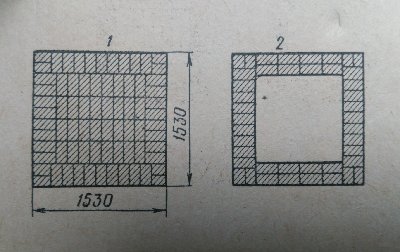

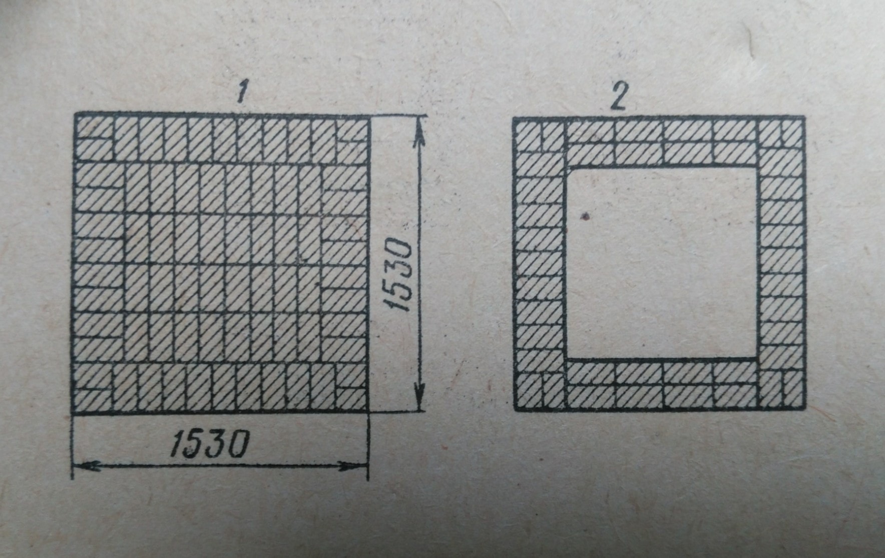

Покажите примеры кладки с тычками.
Евгений !
Вот порядовка первого ряда, фото из книги профтехобразование 1980-х.
Не в коем случае не навязываю этот метод с тычком первых рядов, но мне представляется: Так должно быть, так, правильно...и в некоторых случаях может спасти от провисания внешнего контура, (да, это кому то покажется заморочно, бесполезно, не так красиво..)
Уж простите:
Дым не обманешь.
 Размер файла:  290.11 КБ
 Просмотров:  667 раз(а)
Виктор !
Подобная трещина вообще может быть не связана с обогревом печи.
А вокруг топочной двери, вполне может быть банальный высохший след после открытой дверцы во время топки.
Нет, это не вариант.
К сожалению, фото одно, сам бы хотел понять причину.
Можно выдвинуть массу гипотез по данному фото.
Одна из причин, скажем так - гипотез, может быть просадка, разрушение фундамента по периметру.
Ещё есть версия, печь прижали к основным стенам дома, дом, фундамент дома тоже "дышат", соответственно дом стал разрушать печь.
Причина таким трещинам не только просадка фундамента печи.
Кладка тычком первого ряда печи, ограждает печника от лишних разговоров в случае чего.
Плюс тычка в первых рядах ещё и в том, что, нагрузка на фундамент печной конструкции более равномерна, тем более таких мастадонтов в десятки тонн, как у мастера: Замашка..
Это личное мнение автора книги и ваше - не более того.
Вы его не навязываете уже сейчас, а ранее утверждали, что это правило (!)
Хотелось бы увидеть подтверждение сказанного
Евгений !
Просто я вижу Вы противник тычка для первого ряда, поэтому не вижу смысла снова говорить Вам об элементарных правилах кирпичной кладки и принципах их работы.
Поэтому и говорю: не навязываю, я ж никто, и звать меня никак))) одно только мнение.
P.S.
О книгах:
Это личное мнение не только просто автора книги изданной в РСФСР.,
это мнение: Кандидата Технических Наук !
А у меня, нет причин игнорировать мнение настоящего специалиста времён СССР который занимался ДЕСЯТИЛЕТИЯ - печами.
