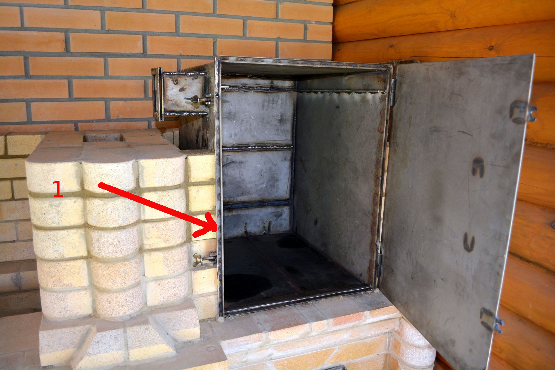

 Оцените работу: мангал + коптилка Следующая тема

igornk писал(а):
vladimir-krestyanin, спасибо за совет, как надо беречь спину (я-то ведь не знаю) и что лучше на крышу сделать лестницу... Очень толково.
Чтож Вы такой знающий на больничный то ...?
И как болгарка может ногу прорезать знаете,а верстака с 4 отверстиями для крепления инструмента нет...
И про пожаробезопасность знаете,а стены не защищены в районе топки и духовки..
Сомневаюсь в Вашей вменяемости, не пошёл бы к вам лечится,на авось надежда меня не устраивает.
А порядовки печного комплекса Анатолия Григорьева в сети уже как лет 7, с ровненькими швами и эстетичные и опрятные, не для кого не секрет,не чета вашим
https://youtu.be/w4HDmxSJZC4
Хотяб такую плиту приобретите или аналоги в район топки и перекрытия,
Хотя труба в строении скорее всего не была заранее запроектирована,с таким подходом к жизни,так что только силка и поможет.

vladimir-krestyanin писал(а):
Кстати, Александр работает вообще без станины, придерживая сапогом кирпич.. Что-то вам и мысли не было ему сказать то, что вы мне высказали насчет вменяемости... Да?

Жена сына - стоматолог-ортопед (вместо отсутсвующих зубов искусственные вставляет). Строили камин у них в доме. Я режу и укладываю кирпичи, сын на подхвате. Зашла она посмотреть, как работа идет, а мы как раз шамотное ядро завершаем. Увидала гравер. Просто лежал, я его еще не использовал в этом проекте. Спросила, что это и зачем? Ответил, что вырежем инициалы владельца и год постройки на облицовке. Через два часа показала свой вариант отделки, сделанный в медицинской программе для моделирования зубов. Очень красиво! Но работы много. Попросила кирпич, нарисовала фрагмент орнамента, я что мог снял болгаркой, она взяла гравер и за десять минут сделала все как нарисовано было. Мы с сыном просто обалдели. Облицовку делали втроем, я режу и грубо обрабатываю кирпичи, укладываю их, сын на подхвате, а невестка с гравером красоту наводит! Так, что хирург и печник профессии родственные. А нашему хирургу посоветую:
между стальным корпусом коптилки и стенами, по всему периметру, сделать зазор 5-10 мм (см. рис., обозначено 1 ) и вставить в него негорючий утеплитель, иначе вертикальные стенки будут испытывать распирающие нагрузки;
как я понял стена защищена базальтовым картоном, доктор собирается туда вставить еще асбест, этого делать не надо, пусть между стенкой печи и защищенной базальтовым картоном стеной циркулирует воздух. Противопожарные нормы нарушены, но температура в коптилке не так высока должно выстоять.
