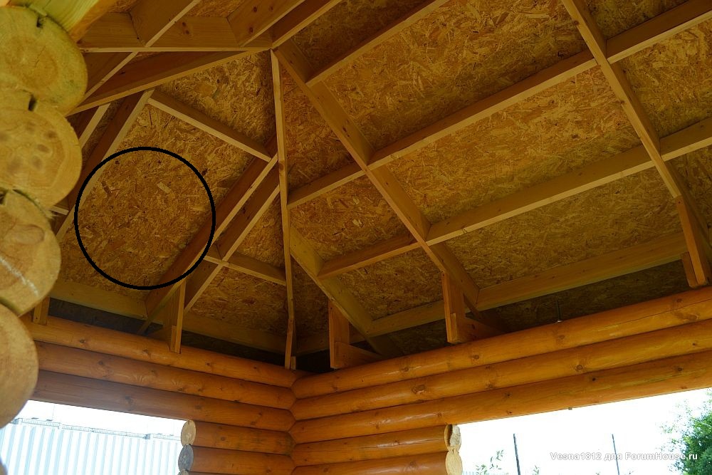

vladimir-krestyanin, ну вот опять в бутылку лезете..
1) Что за электрический прибор с водой без защиты от удара током? Это про болгарку? В кожухе мааааленькая просверленная дырка, вода идет четко на диск, пыли нет, на электрическую часть даже пыль водная не попадает.
2) вы невнимательны, что профессиональному печнику идет во вред - место для вывода трубы я отметил жирно, чтобы вы увидели.
3) в месте топки - позади кирпичная стена, а позади кирпичной стены - лист асбеста
4) я действительно, как вы все здесь, выставил потщеславиться. А вы не потщеславиться всё здесь выставляете?? Вы же все здесь умники-разумники, ничего нового для друг друга вы здесь не видите. Значит, все выставленные комплексы только для тщеславия типа "смотрите, что я забабахал за миллион!". Чем я отличаюсь здесь от вас???
5) я что-то не понял, вы сидя на стуле пилите на обустроенном рабочем месте??? Вы ни разу внаклон не пилили, или нижние ряды лежа кладете??? Очень интересно посмотреть...
Насчет моей профессиональной подготовки... Я после института не изменил своей профессии ни в голодные 90-е годы, ни имея грыжи диска.... Вы кто по основной профессии? Чем вы бросили заниматься и перешли на калымы? Какой профессии, которой вас бесплатно государство обучило, вы изменили? А я 16 лет зав.отделением, высшая категория 15 лет... Ну да, не профессор..

Вы ответили с иронией на все советы,которые Вам дали в самом начале вашей темы,и на мой совет посмотреть тему постройки внешних лесов и подмостей,,чтоб не испохабить крышу беседки, отсюда и моя ирония
Далее совет про силикат кальция или аналоги,именно для исправления ошибок,ПП отступки и проходки крыши
https://youtu.be/w4HDmxSJZC4
Пересмотрите все Сообщения темы,вроде на мировую пошли
Но тут ваш шнырь лизоблюд появился в теме,и словоблудием начал поднимать свой авторитет,хотя сам даже болгарки в руках не держал. это ему мой прошлый месадж,вот отсюда и второй виток страстей,бесы не отпускают
К вашему строению и печи претензии нет,хотяб знаете теперь как хлеб печника зарабатывается.

Пн 4 Сентябрь 2017, 08:03
Хотелось бы спросить.. Труба будет в шестерик. Нужно ли делать заслонку для перекрытия трубы? Ну, чтобы тепло потом из беседки не выходило...
vladimir-krestyanin
Сообщения: 796
Регион: санкт-петербург
Добавлено:
Пн 4 Сентябрь 2017, 09:44
Если беседка будет герметичная то для тепла,заслонка нужна, если без стёкол то нет,но возможно вылезет другая проблема-при герметизации,мангалу не будет хватать воздуха и он начнёт дымить,и ещё шестерик при короткой трубе беседки,тоже маловато на две топки,одновременной работы приборов не получится

Добавлено:
Пн 4 Сентябрь 2017, 10:00
Да, остекленная... Просто не буду в 2 топки топить. Или шашлыки, или коптилка... А трубу хочу выше конька вывести, хотя на уровень конька достаточно будет по расчетам.

Да-совсем забыл напомнить-при соединении двух независимых печных приборов в один дымоход - шибер обязателен для мангала- и подвод дымохода коптильни только выше этого шибера- это необходимо для того- что бы при раздельной топке коптильни- не засасывался воздух из обьема беседки через диффузор дымосборника в общий канал трубы- тем самым ослабляя тягу и понижая температуру выходящих газов ! Так что -уважаемый хирург- шибер обязателен-независимо от конструкции беседки !

vladimir-krestyanin
Сообщения: 796
Добавлено:
Пн 4 Сентябрь 2017, 12:07
Ещё сантиметров 80 -100,под крышей есть ?для получения острого угла атаки дымовых газов в дымосборнике. и станок камнерезный,?под сотку стоит сейчас.хоть какая то эстетика получится с ним.
