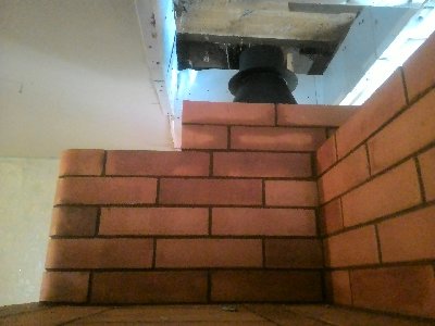

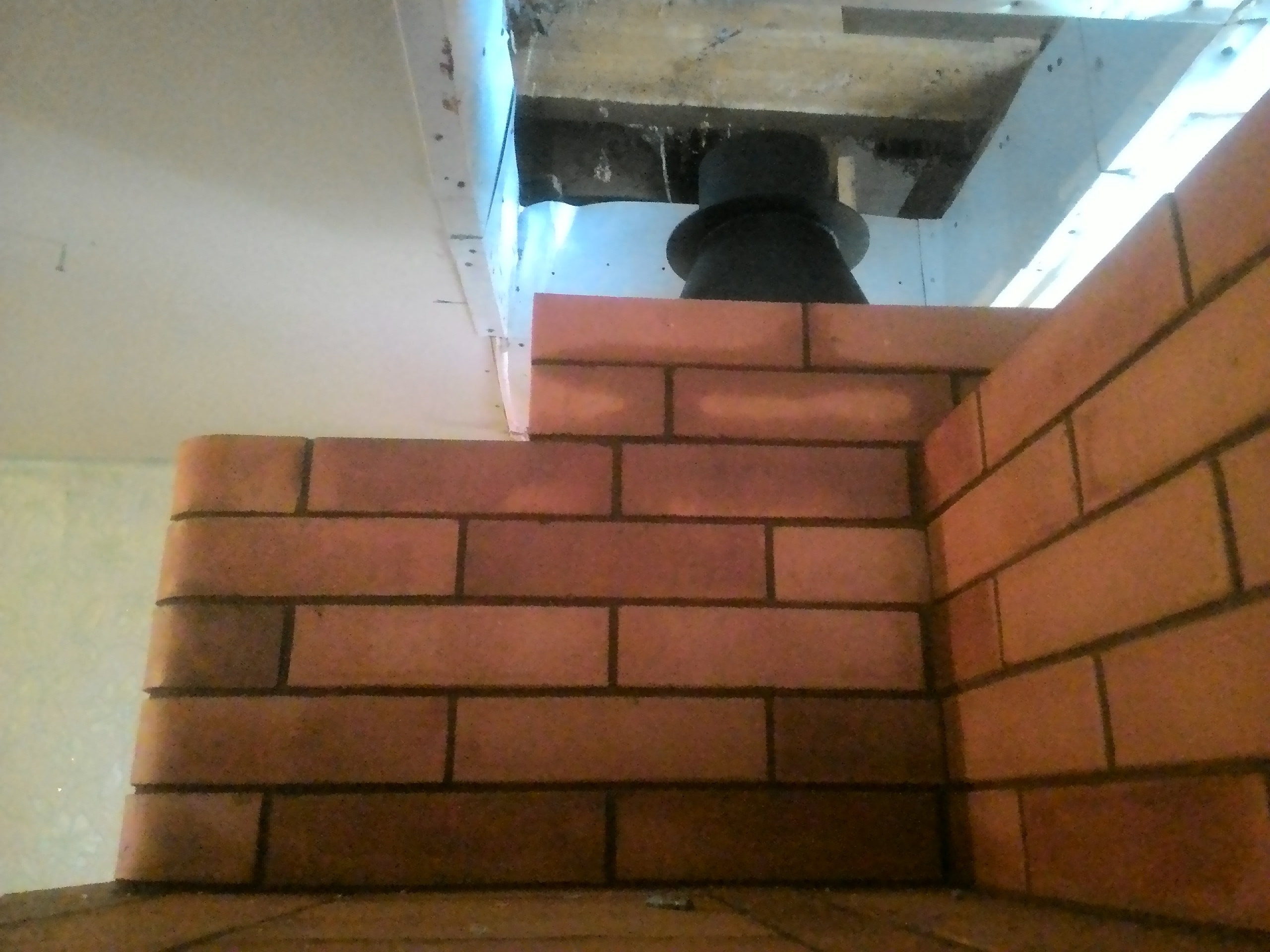

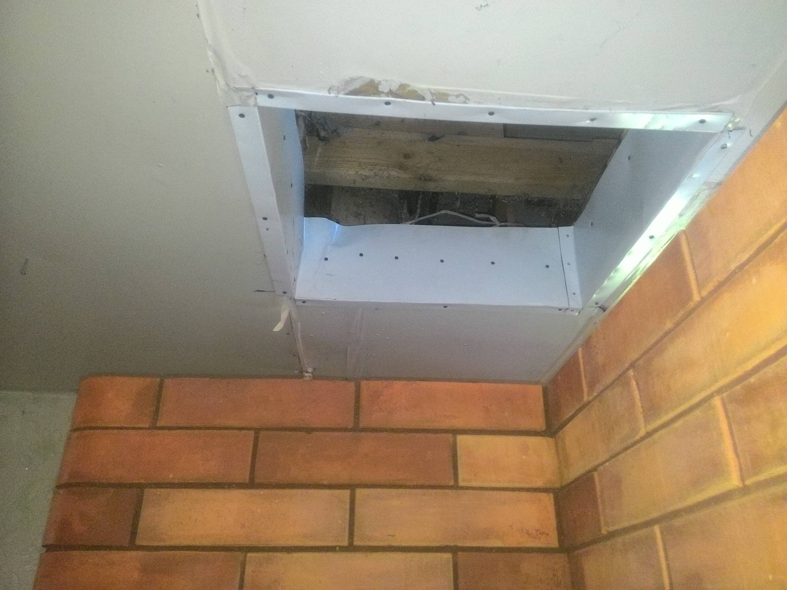

У меня похожая ситуация. Перед началом постройки печи с хозяином обследовали чердак. Полы зашиты и не видно где проходит потолочная балка на мой вопрос где проходит балка хозяин четко и уверенно показал что в этом месте так как раньше была здесь печь от деревянной перегородки чердачного помещения балка проходит на расстоянии в один метр или даже больше. Приступил к строительству. Пришло время вскрывать потолок под трубу а тут нежданчик.....балка проходит от деревянной перегородки на расстоянии 600мм. А труба пятерик да в том месте где длина трубы 495мм......Как быть....Решено делать фальшь трубу. Труба изготовлена из кальция-силикатума толщина 30мм высота 600мм облицована срезом кирпича. Трубу от печки будет сендвич через переходник . А стены деревянной перегородки на чердаке будут защищены листами силиката так как расстояние от сендвич дымохода 200мм. Фото потом как соберу выложу. Да фальшь труба начинается за три ряда до потолочного прохода. И еще между фальшь трубой и проходом будет вставлен лист роквула в 30мм.

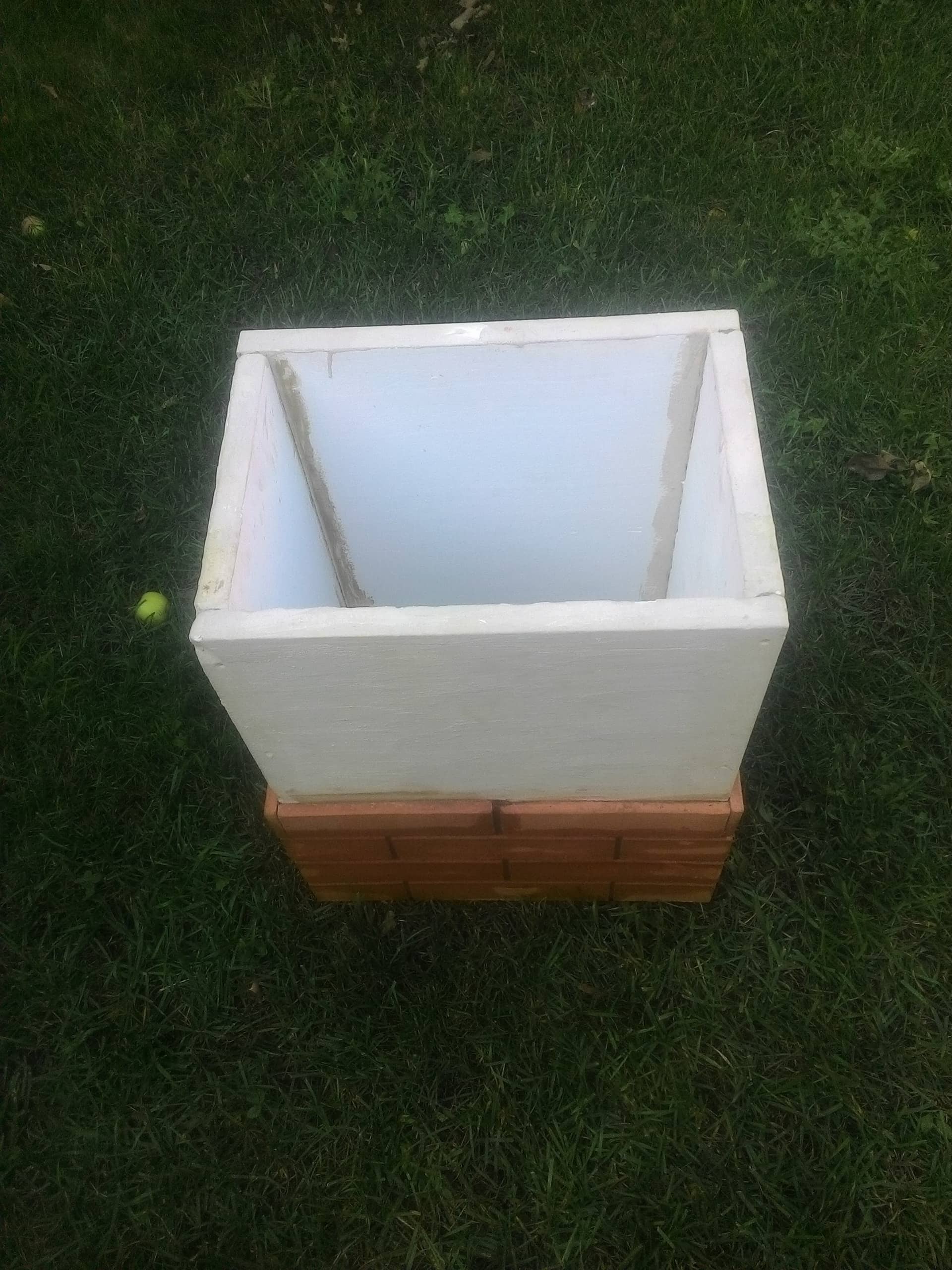

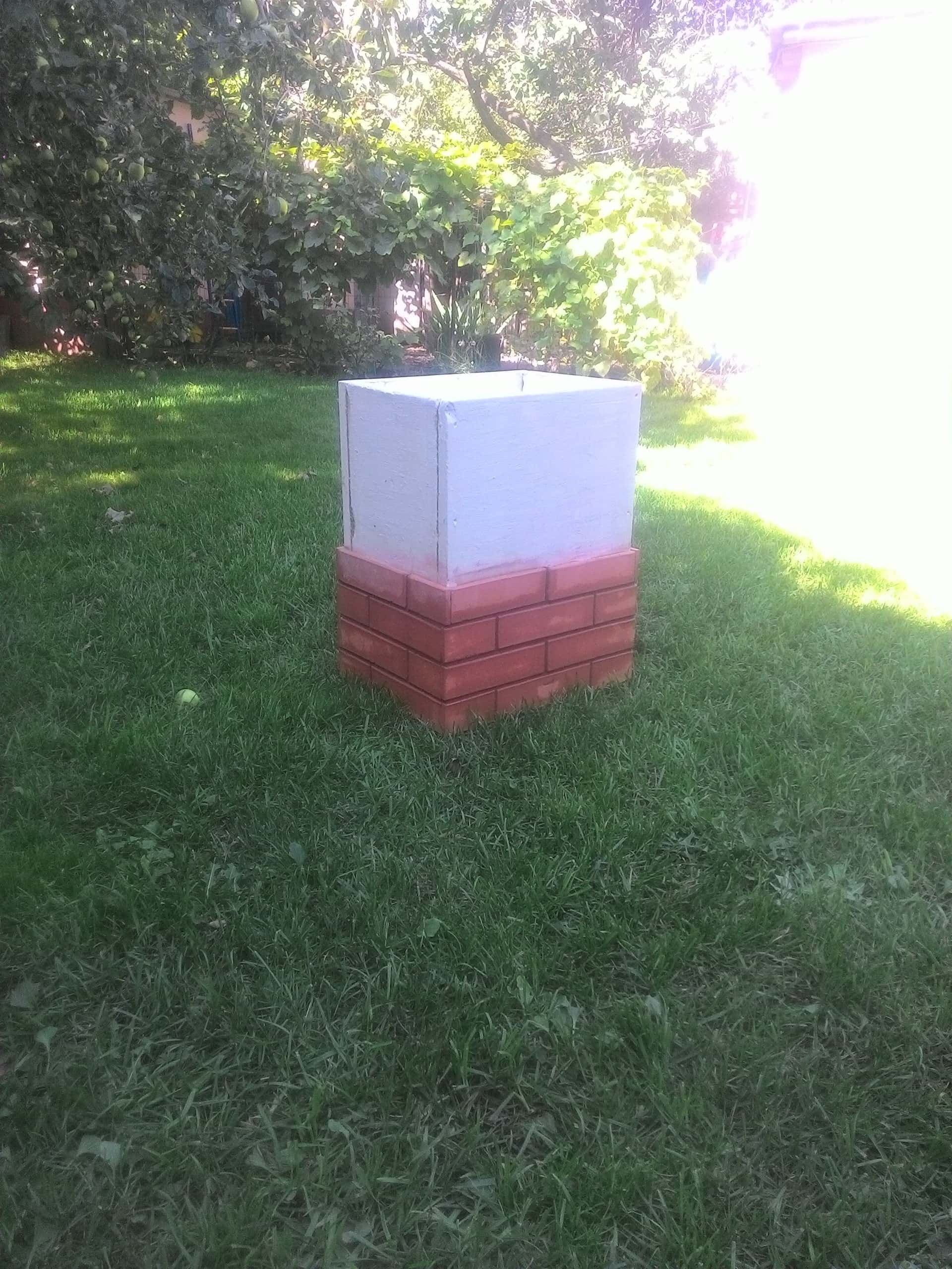

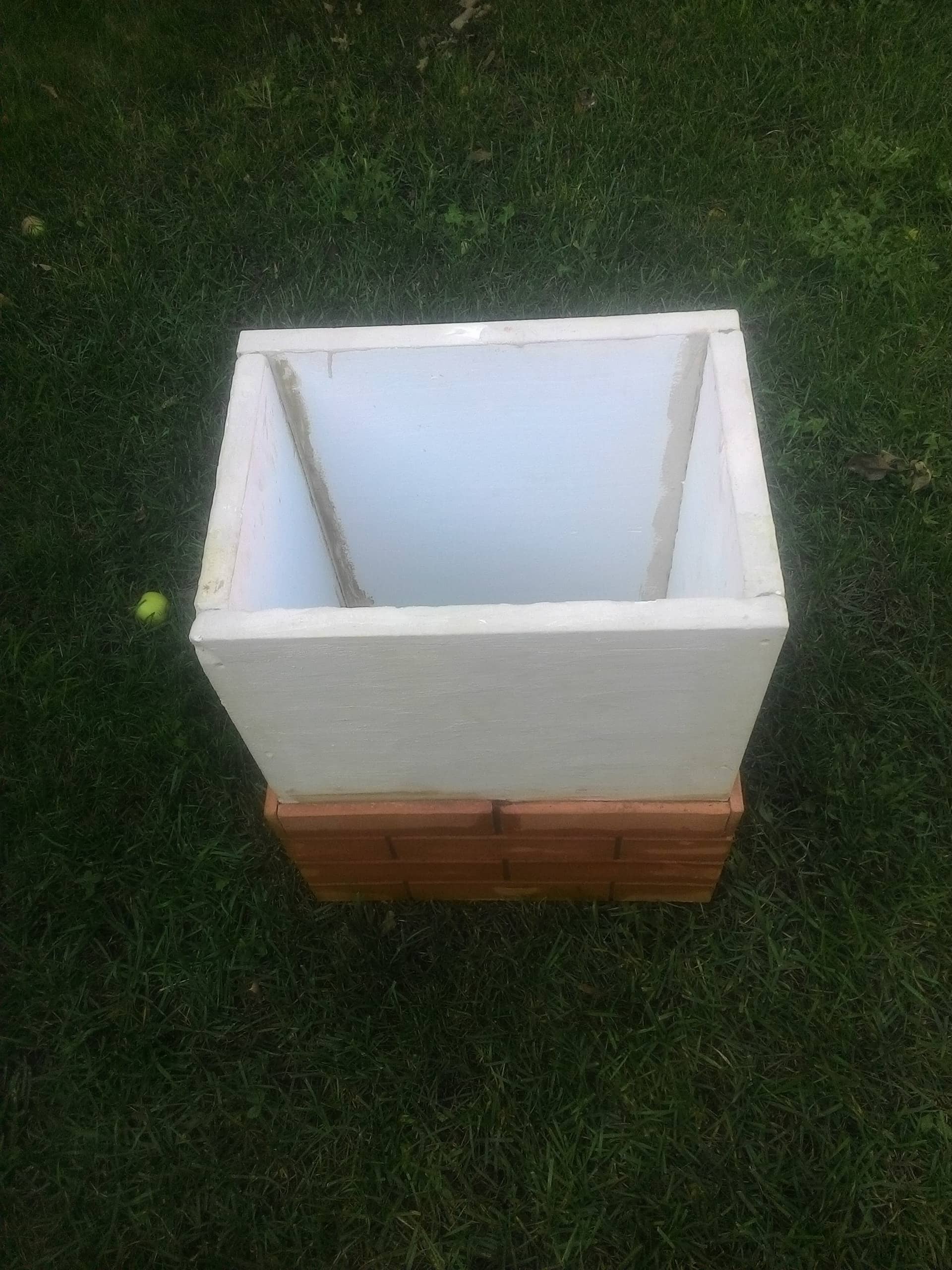

Владимр писал(а):
Решено делать фальшь трубу. Труба изготовлена из кальция-силикатума толщина 30мм высота 600мм облицована срезом кирпича. .
Силикат кальция хрупкий материал и треснет обязательно. Рискованно с плитой из мела вспученного с жидким стеклом что то делать. Треснет и до пожара недалече. Да и температуры максимальные держит до 300гр. То что в рекламах -развод полный.

СообщениеДобавлено: Вс 24 Сентябрь 2017, 20:36 Ответить с цитатойВернуться к началу
Пустоты между метал.переходом и силикатом заполнятся будут базальтовой ватой . других вариантов я не вижу.

СообщениеДобавлено: Вс 24 Сентябрь 2017, 20:40 Ответить с цитатойВернуться к началу
А сносить пол потолка никто не будет что бы перенести балку. Много видел коробов из обыкновенного ГВЛ на оцинкованных профилях прям в плотную к дереву заполненными базальт технониколь.
Т. Е. Внутри короба из силиката,оклеенного лешадкой кирпича,будет двухслойный сэндвич дымоход из нержи,по мне так приемлемый вариант,если стык сэндвича выше и ниже перекрытия.и обязательно побольше фото для в случае чего,доказать что не осел.
