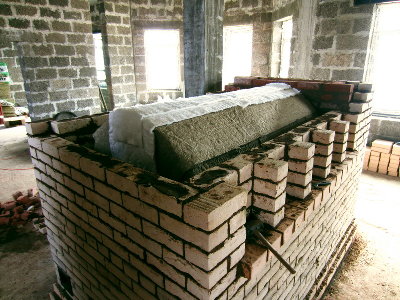

В деревнях делали над сводом засыпку и по ней один ряд кирпича. Естественно, это нагревается быстро и сильно, а над макушкой свода особенно. Для современных дачников (и не только) я свои печи делаю с двумя рядами кирпича по уголкам над засыпкой, при этом может быть ещё и воздушный зазор, а макушку свода утепляю, например, суперсилом, а иногда и весь свод обкладываю базальтовым картоном. Для классической РП всё это м.б. неуместным, т.к. затруднит теплоотдачу в помещение, но если печь с нижним прогревом, то в результате низ печи горячий после протопки, а лежанка круглосуточно почти одной и той же комфортной температуры. Некоторые пользователи с неё матрасы не снимают и они не горят.
