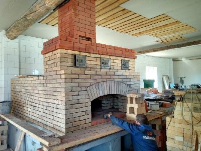

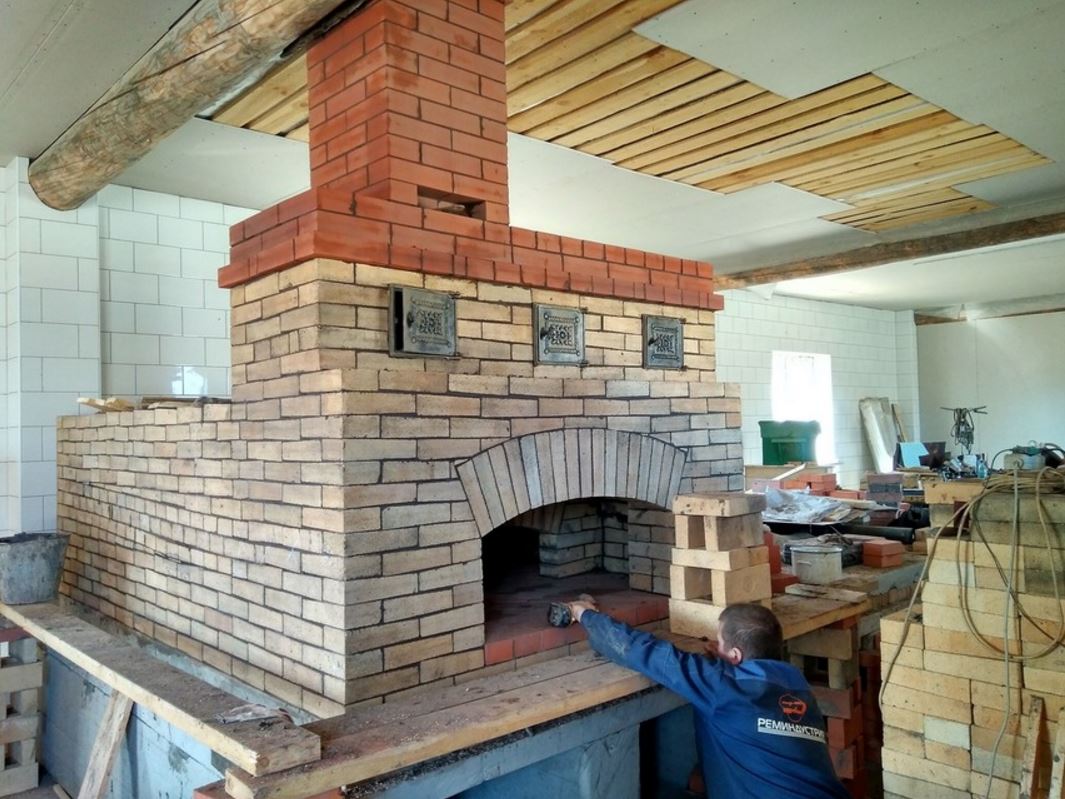

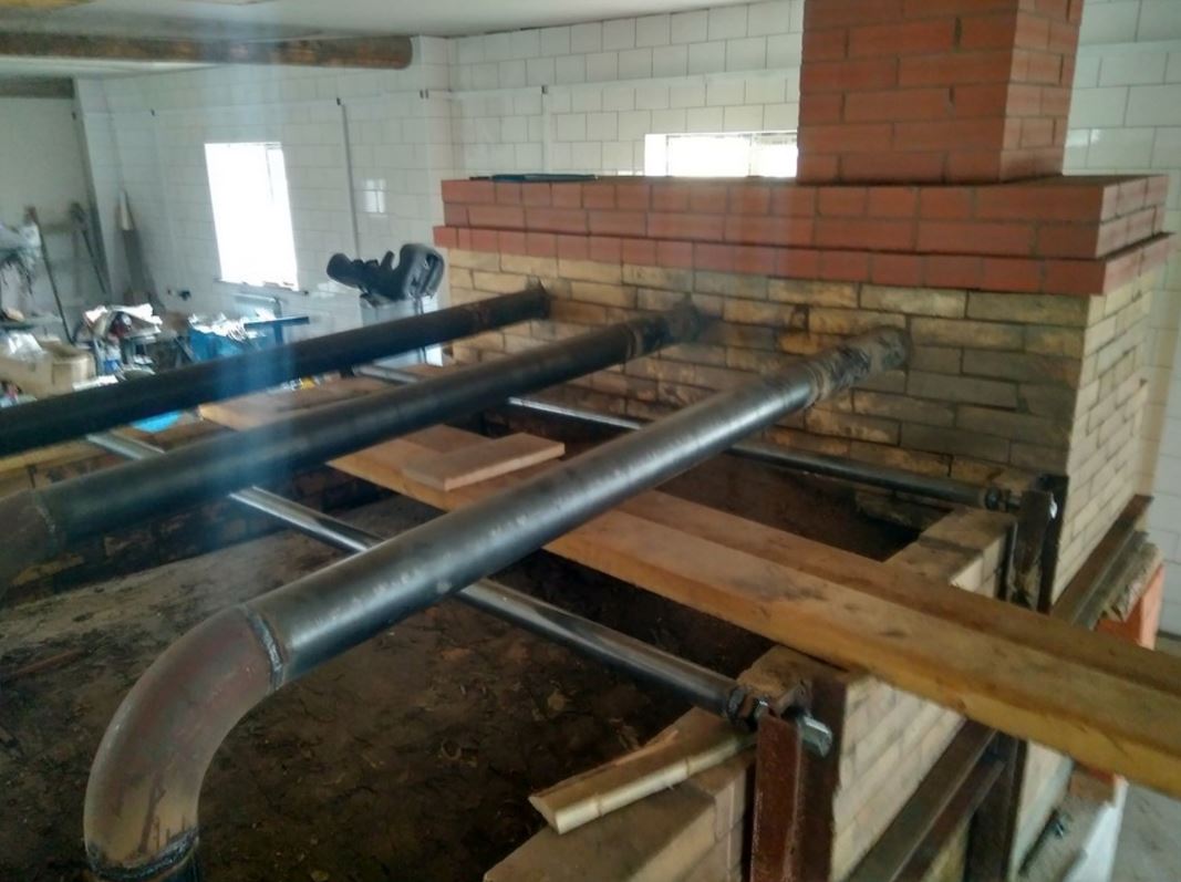

Добрый вечер! Прошу помочь советом опытных и/или знающих печников. Перед вопросом опишу ситуацию. Было запланировано строительство 3 (трех) хлебопекарных печей.
Общий вид на фото. Горнило (стены и свод) вообщем до перетрубья шамотный кирпич ша-25. Толщина стенок и свода в кирпич. Под красный кирпич (хотели печь на поду), далее перетрубье и труба красный кирпич. Размеры пода 2000*1500 мм. Для уверенного нагрева горнила и удаления пара (необходимо пароувлажнение при выпечки хлеба) смонтированы 3 (три) газохода в виде 149 мм металлической трубы. Выход труб из свода у задней стенки далее воздухом над сводом и вход в перетрубье. Выход топочных газов из труб регулируется заслонками, рычаги которых выходят на передний щиток. Печь стянута растяжками (штанги, стойки) для предотвращения разрушения (пологий свод).
Печники были местные. Ознакомились с техзаданием. На вопрос знают ли как класть шамотный кирпич , ответили утвердительно. Меня интересовала именно кладочная смесь для шамотного кирпича. У них был лишь один вариант- покупной мертель. Я предложил попробовать другие варианты. Замесили четыре варианта используя шамотную глину, кембрийскую глину, красную , шамотный песок . Они остановились на составе: шамотная глина + красная с кварцевым песком . От шамотного песка они отказались. Вообщем печь сложили , но торопились, при этом, как на пожар. Стали сушить потихоньку, то там , то здесь дымило- подмазывали. Сушили дней 10 . Дальше стали топить в рабочем режиме.

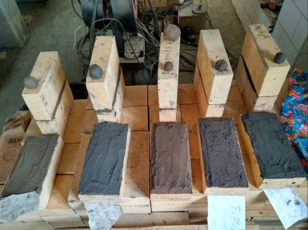

Вообщем вся кладка стала “трещать по швам” не то чтобы разваливалась, а просто кладочный раствор стал отставать от кирпича и в нескольких местах “газило”.
Два месяца ушло, чтобы заставить все переложить. Разобрали до устья. Все кирпичи вычистили щеткой с водой. Кладочный раствор готовили так; протертая на сите (естественно замоченная на пару дней ) голубая глина 1 часть + 4 части мелкосмолотого шамотного песка (желтый Терракот). В этот раз клали не торопясь, даже грунтовали раствором кирпич. Ранее они сделали под с подъемом 70 мм и такой же подъем у свода, но я не видел смысла в поднятие свода при наличии газоотводящих труб в задней части горнила. В этот раз свод клали в горизонт. На пробных образцах раствор показал себя не плохо , т.е. адгезия с кирпичом была нормальной – разрыв по раствору.

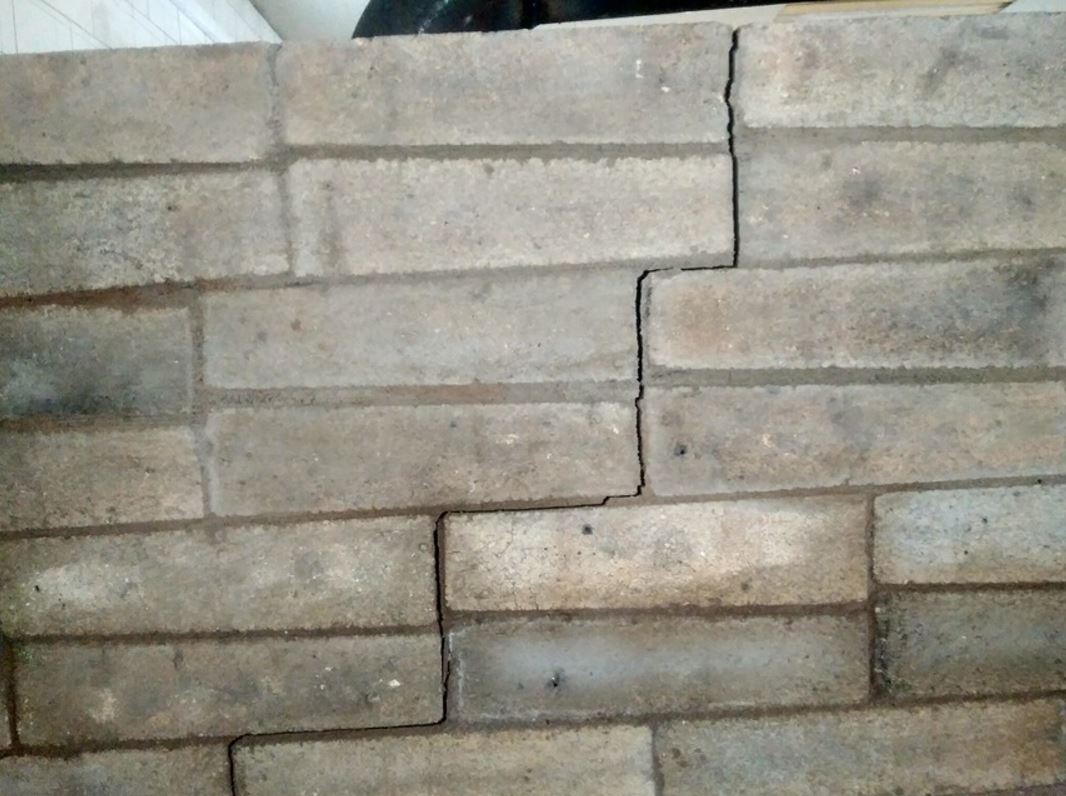

Печь сложили стали сушить. При сушке дров клали совсем чуть-чуть, только чтобы прогреть свод. Пирометр показывал на своде 65 град. Сушили дней восемь. Раствор в шве был тверже , чем первый раз. Созвонились с печниками, они сказали сильно печь не топите через пару дней приедем вместе протопим.
После этого в задней части печи обнаружили две ступенчатые трещины сверху вниз (сверху раскрытие больше) с обеих сторон симметрично. При этом печь не была даже теплой. Стяжки не ставили ждали печников. Еще нюанс при кладке свода печники прокладывали базальтом пяты свода, заднюю стенку от свода, устье от свода. Я предположил , что этим самым нарушается теплообмен по массиву (тепловая симметрия), но в ответ услышал , что теперь все так делают. Вообщем пришли к началу и в связи с этим вопрос.
1. Возможные причины возникновения трещин в данной ситуации
2. Есть ли необходимость использования базальта в указанных парах.
3. Возможно ли сложить шамот на мертелях в хлебопекарных печах, чтобы условно говоря, он не разбирался руками.
4. Если использовать глиняный кирпич и печи топить каждый день, возможно ли найти в продажи глиняный кирпич такого качества, чтобы обеспечить безаварийную работу печи хотя бы в течении 5 лет. Файлы большие разместил на Яндекс диске https://yadi.sk/d/WSn_WPqm3NeGcr
С уважением,
Романов Игорь

На вопросы отвечать не вижу смысла -это должны знать не Вы а печники построившие печь. Ответы на вопросы -всё равно не исправят печь. Ошибки могут иметь место у всех профессионалов -"Не ошибается только тот кто не работает". А здесь откровенная халтура-на ваших фото это отчётливо видно.

То что строили"специалисты" это понятно.
Трещины и разрушения естественны при нарушении технологии.
Качественный красный кирпич, для подобных режимов и температур сейчас Вы вряд ли найдёте.
А почему весь кирпич в печи клиновой?
В Ярославле есть компания "Ярбиотоп", свяжитесь с ними, может они Вам что то или кого то посоветуют.

Спасибо за ответ. В чем вы считаете могут быть нарушения технологии? Кирпич клиновой достался "по наследству" 4000 штук.

Отчасти и из за клинового кирпича, перевязка рядов слабенькая. Не стоит экономить на изготовлении основных средств производства. Шамот не мочат сильно, Вы его уже отмыли один раз, чем уменьшили его прочность, но трещины не из за этого.
По трещинам хотелось бы увидеть где они, на фото всей печи. И то можно будет только предположить, не видя внутрянки.

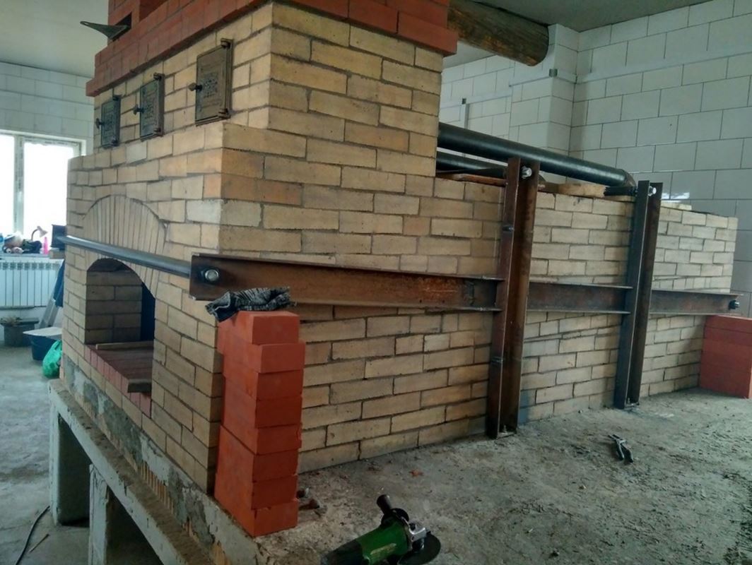

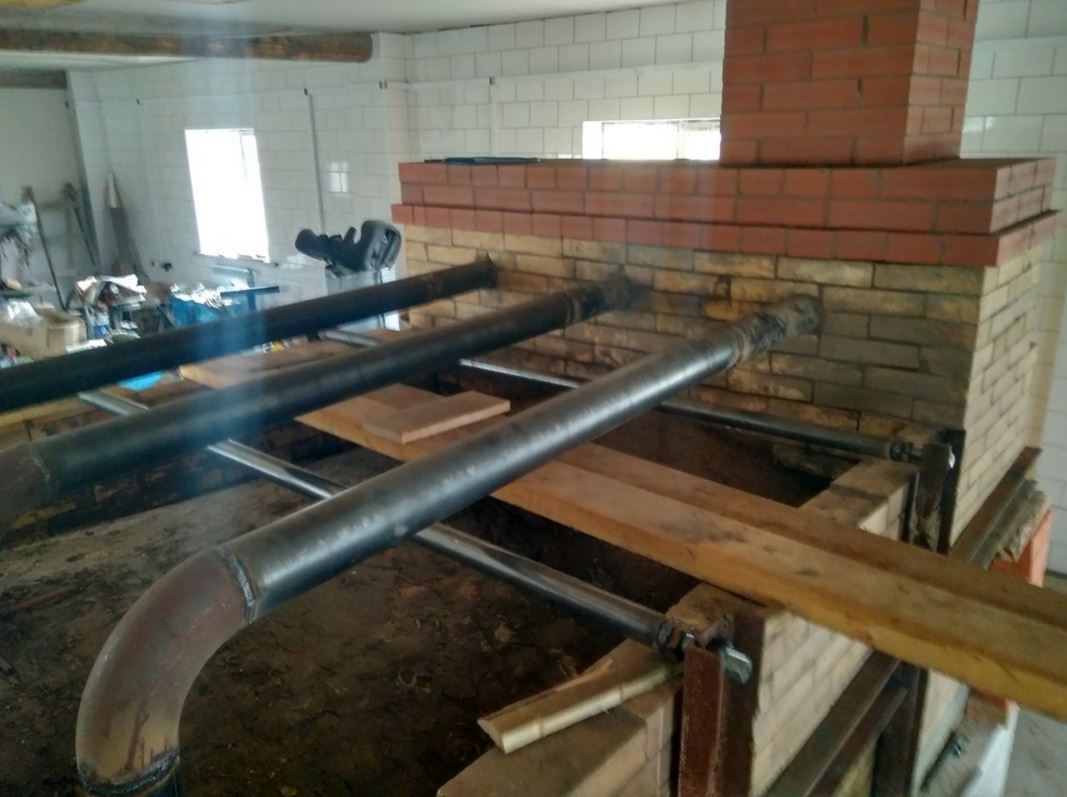

Насколько можно понять , из представленных фото, трещины, в задней части печи, где подключены металлические трубы. Возможно там собака и зарыта.

Металлические трубы "свободно" выходят из свода и входят в щиток. Зазор уплотнен шнуровым базальтом. Труба опирается на треногу, тренога стоит на своде.Т.е. у труб нет жесткой связи. Из Вашего опыта насколько оправдано и безопасно прокладывать базальтом пары: пята -стена , свод-задняя стенка, свод- передняя стенка. Я это описывал выше.Мне , как не специалисту, видится только одна причина- свод давит на стены , возможно из-за прокладки базальтом имеет влияние тепловая асимметрия печи, и стены трещат. Свод пологий высота у стенок 250 мм, центр 370 мм. печь не стянута, но температура стенок в топке смешная 70-80 град.

Прокладываю базальт только в случаях соприкосновения шамота и красного. По опыту, базальт не сильно влияет на равномерный прогрев печи. И все таки, если тещины в задней части, проблему нужно искать там.

при таком пологом своде стенки в кирпич наверно мало? Ещё и с клинового.

Указанным Вами источник, изучал на стадии проектирования конструкции печи. Печь ,естественно, стянута бандажами, это видно на фото и будет изолироваться для работы только "на себя". Но дело в том , что разрыв произошел при сушке печи ,т.е. до рабочего режима еще было далеко.

В данном случае прочность стен достигается установкой стяжек - печь в бандаж.
