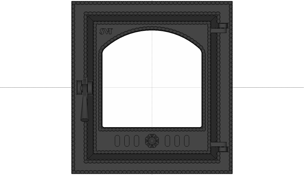

СообщениеДобавлено: Вс 19 Ноябрь 2017, 20:31 Ответить с цитатойВернуться к началу
SVT 432
Немного перерисовал дверку, которая была отрисована ещё 2014 году.
SVT 432
 Размер файла:  39.98 КБ
 Просмотров:  658 раз(а)
SVT 432.rar
SVT 432
 Название файла:  SVT 432.rar
 Размер файла:  164.28 КБ
 Скачено:  405 раз(а)
