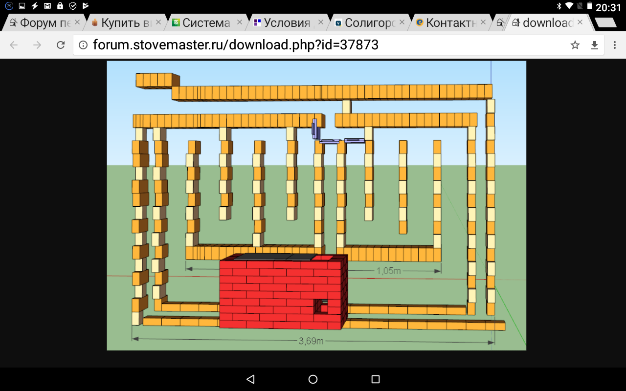

куликов андрей писал(а):
Это два крыла, Т- образная печь.А еще два.
Если думается, значит не делалось?
Делаеться и работает. Могу и с Вами -заспорить. Что на кон -ставим. ?
Печь - это душа дома!!!
 Размер файла:  137.78 КБ
 Просмотров:  490 раз(а)

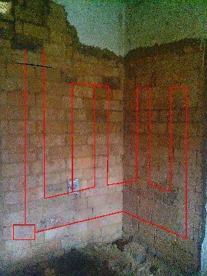

Вогнистый Владимир
Регион: Мариуполь, Украина

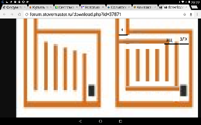

СообщениеДобавлено: Вт 31 Октябрь 2017, 19:57 Ответить с цитатойВернуться к началу

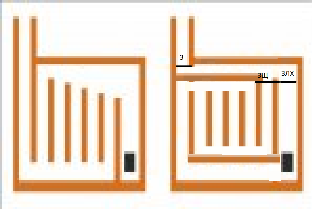

Вся беда в том -что каналки не умеют делать. И что такое -Спотыкач , тоже не знают.

Вогнистый Владимир
СообщениеДобавлено: Вт 31 Октябрь 2017, 20:01 Ответить с цитатойВернуться к началу
ВованЕ писал(а):
Товарищ"Володя"..!
Посмотрел данную схемку.
Могут иметь место "провАлы"по-тепловой картинке в-комфортной "зоне существования", в-плане ДОЛГОВЕЧНОСТИ......
Уже вижу новую эффективную прогрессивную схему......bog
Если щиток на ребро - отбойник.
 Размер файла:  273.58 КБ
 Просмотров:  483 раз(а)

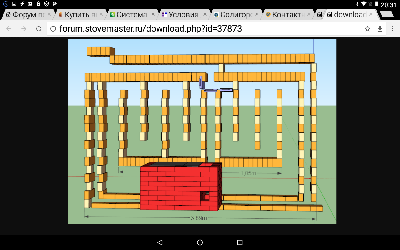

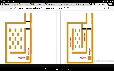

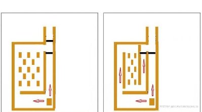

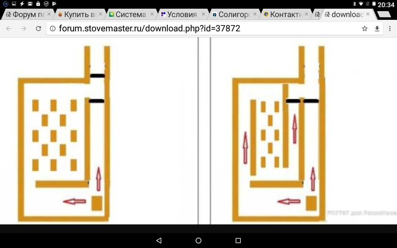

ВованЕ
Сообщения: 680
Регион: ЛитвА
СообщениеДобавлено: Вт 31 Октябрь 2017, 20:53 Ответить с цитатойВернуться к началу
Товарищ"Володя"...!
Полагаю,что пришло время УНИФИЦИРОВАТЬ все Ваши покАзанные проекты до-одной универсальной схемы...?
....по-порядку:
Левая схема - холодный "левый бок",недостАтошный прогрев" нижнего Яруса,быстрое выхолАживание печи при-неЗакрытой заслонке........
Правая схема - холодный канал"ЗЩ", неравномерность прогрева"середины", быстрое выхолАживание при-неЗакрытой заслонке.......в-целом явно получше "левой схемы"....
....продолжу....
 Размер файла:  108.04 КБ
 Просмотров:  513 раз(а)

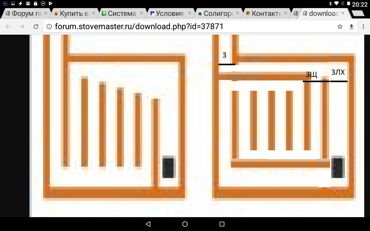

Вогнистый Владимир
СообщениеДобавлено: Вт 31 Октябрь 2017, 20:59 Ответить с цитатойВернуться к началу
ВованЕ писал(а):
Товарищ"Володя"...!
Полагаю
....продолжу....
Канал ЗЛХ -отлично прогреваеться. Живу с такой системой.

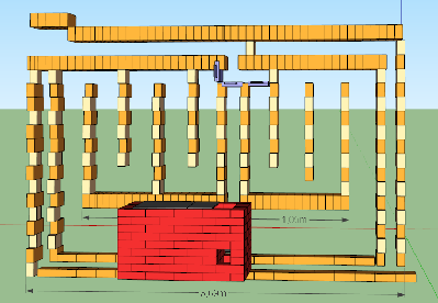

ВованЕ
Сообщения: 680
Регион: ЛитвА

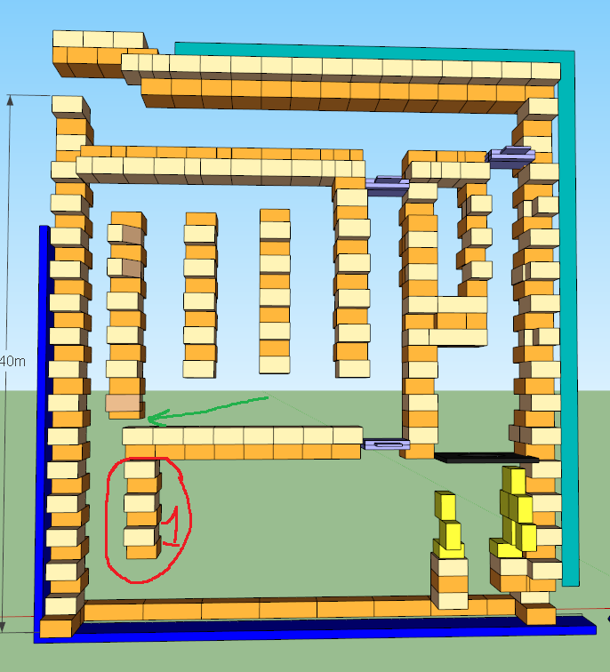

СообщениеДобавлено: Вт 31 Октябрь 2017, 21:16 Ответить с цитатойВернуться к началу
Следующие схемы.
Левая схема.
...в-целом хорошая, но может интенсивно перегревать заслонку"вьюшки"в плане ДОЛГОВЕЧНОСТИ ,с-относительно быстрой и ненужной потерей "накопленного жАра" в-дымоход.....нужно ставить вторую дополнительную "вьюшку".....
ВесьмА быстро выхолАживается с-неЗакрытой" вьюшкой" вся левая сторона вместе с-серединой.....
Правая схема.
Самая лучшая из-описанных.Небольшой " провАл" по-тепловой картинке в- подъёмном канале"после рассечек".....устойчива к-выхолАживанию с- открытой"вьюшкой".....
...в-данной схеме нужно перестАвить вьюшку "из-большого круга" в-Дымоход, для-уменьшения потерь из канала"ЗЛХ" между топками....... bog
 Размер файла:  274.65 КБ
 Просмотров:  463 раз(а)
Последний раз редактировалось: ВованЕ (Вт 31 Октябрь 2017, 21:42), всего редактировалось 2 раз(а)

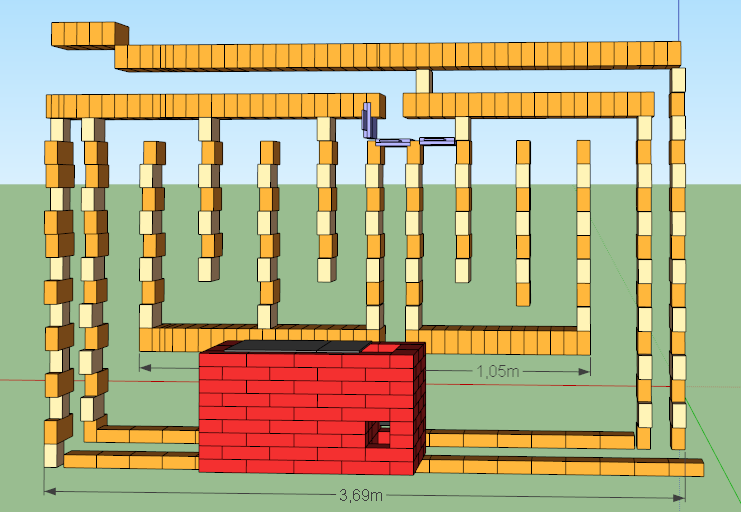

ВованЕ
Сообщения: 680
Регион: ЛитвА
СообщениеДобавлено: Вт 31 Октябрь 2017, 21:25 Ответить с цитатойВернуться к началу
......здесь немного пУтаюсь в-пёстрой"3Д-расцветке".....
...неДостАтошно прогреты левая и правая"середины"......плохо. rtfm
 Размер файла:  155.13 КБ
 Просмотров:  492 раз(а)

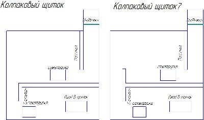

ВованЕ
Сообщения: 680
Регион: ЛитвА
СообщениеДобавлено: Вт 31 Октябрь 2017, 21:47 Ответить с цитатойВернуться к началу
Все укАзанные недостатки ИСЧЕЗАЮТ при-установке "колпаковой схемы"....
Буду на-Фазенде - скину эскиз с-ноутбука........:hi
Вогнистый Владимир
СообщениеДобавлено: Ср 1 Ноябрь 2017, 06:34 Ответить с цитатойВернуться к началу

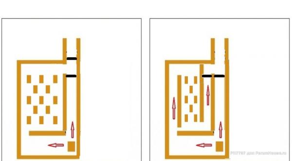

Подумайте.
 Размер файла:  5.13 КБ
 Просмотров:  5683 раз(а)
 Размер файла:  64.67 КБ
 Просмотров:  498 раз(а)
 Размер файла:  71.13 КБ
 Просмотров:  485 раз(а)
ВованЕ
Сообщения: 680
Регион: ЛитвА
СообщениеДобавлено: Ср 1 Ноябрь 2017, 07:37 Ответить с цитатойВернуться к началу
Товарищ"Володя"..!
...в-левой схеме низко расположена перекрыша нижнего колпака.
Поднимите"перекрышу" до-нужно Вам отметки "по-высоте".
Верхний колпак не-является "греющим элементом", создающим комфортную зону существования. Не-принимайте его в-расчёт ВООБЩЕ как "греющую поверхность"..! Его предназначение - сохранить накопленный жАр в-нижнем Ярусе и повысить КПД печи за-счёт более полного" отбора энергии" из вторичного Факела,выходящего из-подъёмного канала"нижнего колпака"....
Самое главное - не-переусердствовать и не-делать в-верхнем Ярусе лишних элементов"теплоОтбора",типа"рассечек" или"контрфорсов"......Чтобыне-уйти "в-минус" по-конденсату в-Дымоходе....
После четырёх-пяти" протопок, верхний Ярус становится "стабильно-слабоТёплым" и постоянно функционирует в-этом качестве, как "приЯтный Бонус" к-постоЯнно "жёсткоГорячему" нижнему Ярусу......
Поскольку проектируете данный "щиток" как тепплоОбменник, утилизирующий остаточное "Тепло" после выхода из-приставной металлической внешней конструкции типа"ОВП", не-могУ утверждАть, что подъёмный канал из-нижнего Яруса будет горячим..... bog
Последний раз редактировалось: ВованЕ (Ср 1 Ноябрь 2017, 08:16), всего редактировалось 2 раз(а)
ВованЕ
Сообщения: 680
Регион: ЛитвА
СообщениеДобавлено: Ср 1 Ноябрь 2017, 07:47 Ответить с цитатойВернуться к началу
...в-таком качестве свойства "двухколпаковки" будут "размАзаны" в-своих проявлениях и Вы можете сильно охладить верхним Ярусом отходящий поток в-Дымоходе,с-образованием "Конденсата".....
Полагаю,что при-функционировании в-таком неПолноценном второстепенном качестве, Вам нужно установить" контрфорсы" в-подъёмном канале из-нижнего Яруса, для-вырАвнивания общей"тепловой картинки"всей конструкции..... bog
ВованЕ
Сообщения: 680
Регион: ЛитвА
СообщениеДобавлено: Ср 1 Ноябрь 2017, 08:05 Ответить с цитатойВернуться к началу
Правая схема неПравильная, не-реализуйте и не-делайте её.
"3Д"- схема содержит "пару-тройку"ошибок.Перепроектируйте её, с-учётом рекомендаций " по-левой схеме"..... bog
СообщениеДобавлено: Ср 1 Ноябрь 2017, 10:50 Ответить с цитатойВернуться к началу
не узнали? да этож ваша любимая порфирьевская, почти один в один

...в-имеющемся"ноуХау"открылся существенный резерв экономии - Одна корзина дров остаётся "наЗавтра"......... :hi
ВованЕ
Сообщения: 680
Регион: ЛитвА

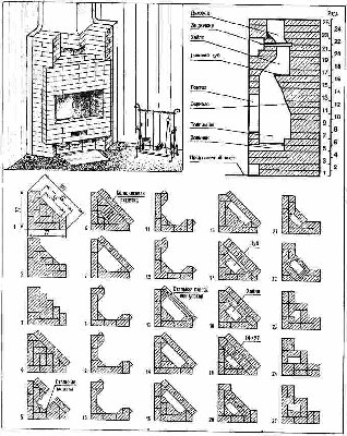

СообщениеДобавлено: Вс 5 Ноябрь 2017, 01:14 Ответить с цитатойВернуться к началу

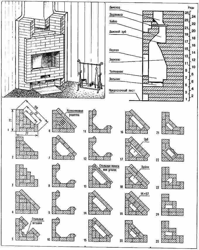

Вот эта картинка очень нравится своей общей концепцией, как должнА выглядеть искОмая "каминоПечь".
Если продлить ещё по-метру/метру-пятьдесят "в-длину" каждое Крыло отопительных щитков, то получим желАемую "общую схему" печного прибора......!!
Неужели только один"Володя Вогнистый" делает подобные проекты...??
Кстати, "зеркало" камина здесь имеет перевязку с-топкой...
ПочемУ-то не-люблю "английские камины".........
Полное фуфло в-плане "долговечности" и практичности.....
Ссылка.....http://kotlomaniya.ru/oborudovanie/poryadovka-otopitelnogo-witka.html bog
 Размер файла:  64.42 КБ
 Просмотров:  450 раз(а)

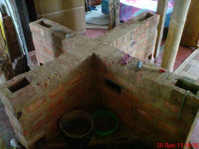

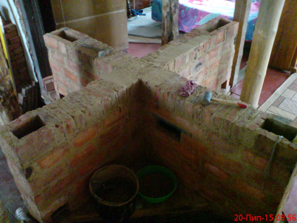

СообщениеДобавлено: Пн 6 Ноябрь 2017, 09:07 Ответить с цитатойВернуться к началу
Вы пишите про щитки кск будто речь о переносе тепла водой по трубам и батареям. Там нагреваямая вода немедленно доходит до в.ех концов системы и в конце конуов вся система одинаково прогрета.
С печным отплением не так. ДГ двигаясь по кирпичным ходам отдают свое тппло кирпичу и чем дпльше от топки тем менше тепла остается. Если пытаться просто поднять температуры в топке или продолжительностью протопки добить до самого далекого от топки кирпича то ближайшие к топке будут перегреты со всеми вытекающими. Идеальная на бумаге схема это толстый топливник,далее постепенное утонение стенок ходов вплоть до минимума. Но такого кирпича нет. Кирпич всегда 12см(6.5 наребро).
Именно поэтому длинные щитки имеют крайне неравномерный прогрев как ни старайся. Чтоб доставить тепло до дальних кирпичей нужно учесть что тепло тратится на транзит.
Есть некий компромисс. Кпримеру топливник футпровать наплашку,ближайщий к ней подьемный(если противоточка) или опускной( если двуярусная) канал тоже футеровать наребро,дальше без футеровки. Но издесь будет нераномерность,но если низ прогрет сильнее верха о это и неплохо
На фото топка с двумя щитками толщ.в 2 кирпича. Щитки похожие на изображенные в вашей ссылке,двухярусные. Первый опускной из топки до низа футерован шамотом наребро. Тут тоже ошибка. Топливник надо было футеровать шамотом наплашку,тогда можно было дольше топить добиваясь лучшего прогрева

Вы как не-изгаляйтесь, но-законы физики не-перепрыгнуть и любое ПОСЛЕДОВАТЕЛЬНОЕ движение газов неумолимо ведёт к-последовательному постепенному охлаждению движущегося теплового потока и неРавномерности прогрева вмещающих кирпичных обечаек ...
Поскольку обойти данное"препятствие" не-представляется возможным - остаётся лишь использовать ПАРАЛЛЕЛЬНУЮ схему движения газов......
Колпаковая схема решАет окончательно и бесповоротно данную проблему, но является "прогрессивной системой" и не-применяется подавляющим большинством практикующих печников, в-силу их-неЖЕЛАНИЯ вникАть и учиться....Видимо, это характерноая особенность стареющих людей...?
Именно "сухой шОв" - простая и неожиданная догадка Игоря Кузнецова - решил имеющуюся проблему колпаковых конструкций - недостАтошный прогрев самого нижнего Яруса,...!!
Противоток "у-буржуев" и "прямоток Жирнова" не-являются АККУМУЛИРУЮЩИМИ конструкциями и в-плане ДОЛГОВЕЧНОСТИ совершенно неСпособны соперничать с-"колпаковками".....
Нынче все многочисленные конструкции сильно упрощАются и приводятся к-единому "знаменателю" - применЯем ВСЮДУ И ВЕЗДЕ в-отопительн6ых бытовых печах "колпаковые" системы...!
Вот этот товарищ на-Ю-Тубе - Дмитрий Сёмкин - сделал простой и эффективный отопительный щиток, пристрОенный к-самодельной ОВП .https://www.youtube.com/watch?v=Rh7LuhYJU6I
Я ему тоже оставил свой комментарий где-то, по-повОду имеющихся "недостатков" в-его"ОВП".........
...у-негО длинА щитка вместе с-ОВП составляет "10 кирпичин"...!!
Представляете.........??
Видимо,ориентировался на-ширину имеющегося отАпливаемого помещения....!!?
Лично Я не-считаю эту длину КРИТИЧНОЙ абсолютно и, полагаю, что данная конструкция легкО "потянет" ещё, как-минимум,"метр" длины........
Просто всё упирАется в"мощность" топливника...!
...неРавномерность прогрева длинного колпака может иметь место только в-режиме"рельного горения"закладки дров в-Топливнике. По-окончании горения, в-режиме"аккумуляции", данная"неРавномерность" быстро нивелируется свободным перемещением "первородного облака"горячих газов в-нижнем Ярусе( колпаке ) и получаем неОпределённо-длинную "греющую стену" в-комфортной зоне существования.......Длина ограничивается только мощностью Топливника........
Установка вертикальных опускных каналов в-нижнем колпаке является совершенно неДопустимым деЯнием, убивАющим"на-корнЮ" самУ правильную организацию колпакового обустройства.......!! Вертикальные каналы в-колпаке несУт"Смерть колпаку"...!!
Я уже задолбАлся решАть постоянные "ребусы" с-укладкой дров в-миллипиздрическую "топку Порфирьева"........!!!
.....неВозможно засунуть одну полноценную корзину дров( 12кГ ) за-один раз, и приходится открывать "Топку" для-загрузки очередной закладки, напустив при-этом в-топливник холодного воздуха и полностью нарушив устоявшееся Равновесие и тепловой режим Топливника....!!!!!
...и эту"ХернЮ" придумал и нарисовал в-печном пособии действующий печник "Порфирьев".....!!

Прям ода колпакам. Увы неравномерность характерна и им. Ибо горячий воздух всеегда стремится вверх и перегревает перекрытие колпака, по сравнен ю с низом. Чем длиннее колпак тем больше в нем посреди внизу более холодная зона нежели вверху, ДГ просто движется по периметру. Сухой шов ниче недает. Разве что облегчает запуск. Терли тут уже сто раз и давно устаканали. Не хочу поновой. Полюбому ваше подвижничество на пользу печному сообществу. Smile
