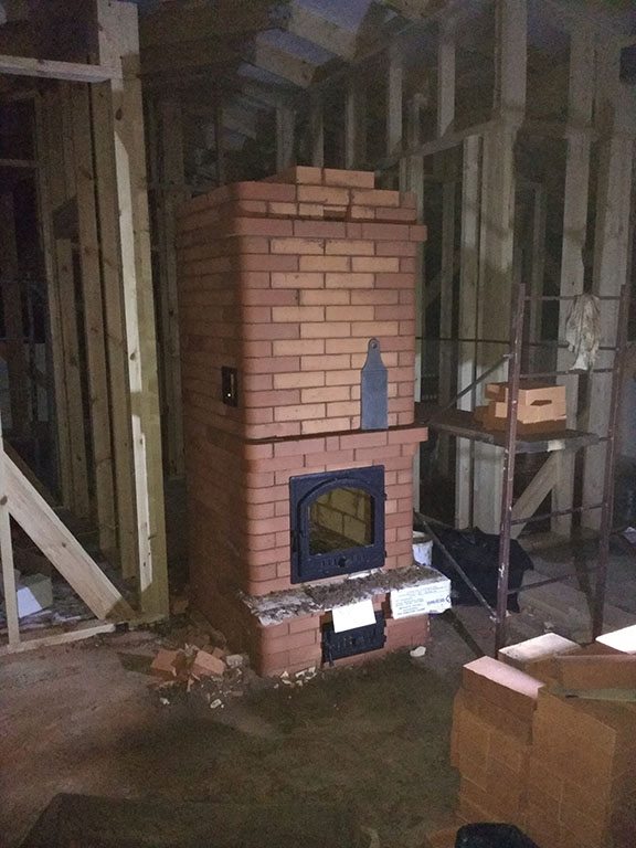

Доброго вечера, уважаемые печники,

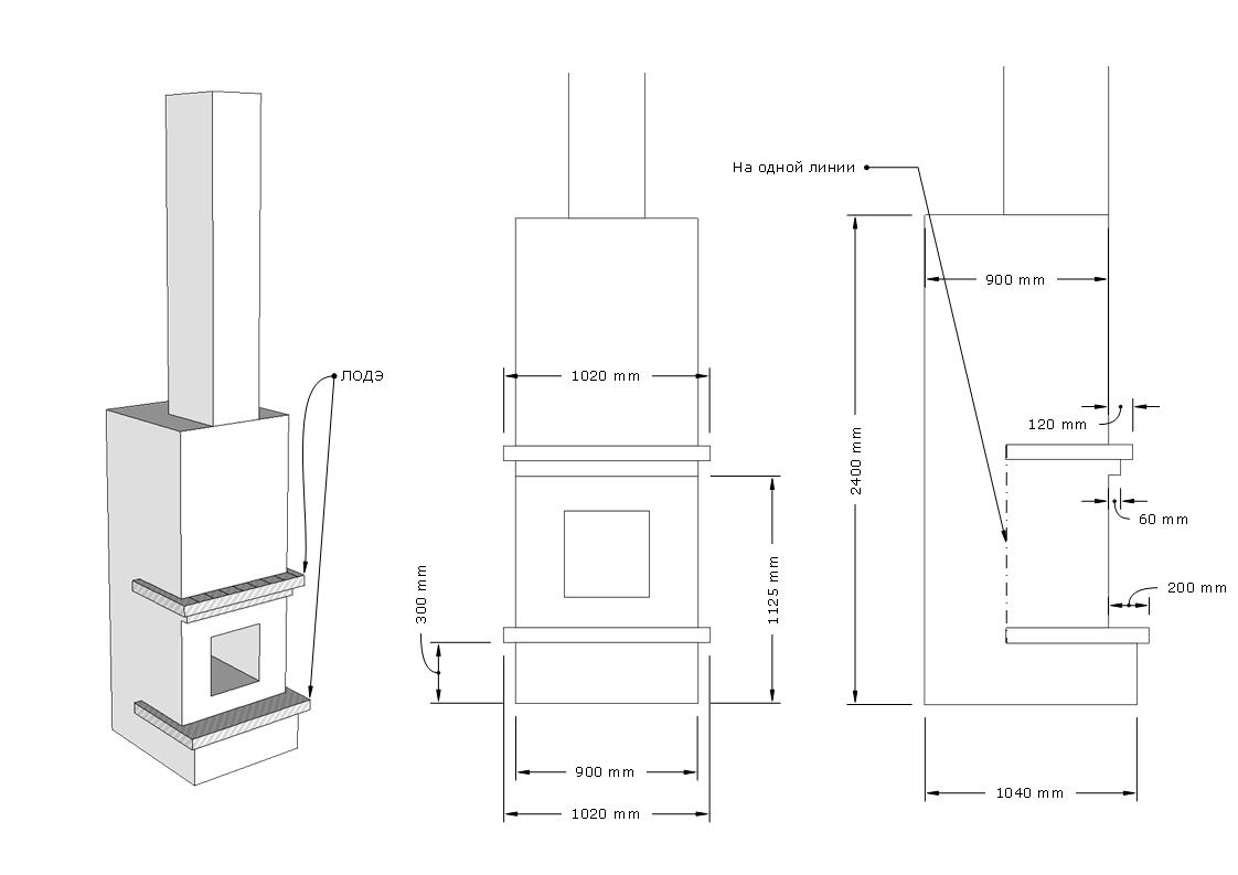

помогите принять решение. Сейчас работает печник на кладке небольшой печи в 3,5 кирпича. Перед началом работ ему была выдана схема с основными размерами, высота печи по ней - 2,4 метра. Сегодня приехал на объект - печник выгнал высоту около 2 метра и перекрылся для кладки трубы. Спрашиваю - чего низко так? Он мне - дом небольшой и так достаточно. Я говорю не фига, доложи еще пару рядов хотя бы без дымовых ходов. Я сказал, он сделал - а сейчас закралось сомнение, что не настоял на перекладке - верх печи же прогреваться будет дольше всех стенок, плюс ко всему укороченная длина ходов по сравнению с планируемым проектом - меньше теплоотдача.
Внешний вид печи сейчас устраивает, но вот по функциональному назначению - не будет ли так хуже?
 Размер файла:  110.26 КБ
 Просмотров:  672 раз(а)
СообщениеДобавлено: Ср 1 Ноябрь 2017, 21:06 Ответить с цитатойВернуться к началу
5nizza писал(а):
...Внешний вид печи сейчас устраивает, но вот по функциональному назначению - не будет ли так хуже?
Схему печи покажите?

Схема со слов печника - от топки два раздельных канала идут вверх вдоль задней стенки, потом вниз, объединяются над топкой, далее один канал выходит в дымовую трубу вдоль передней стенки.

судя по прочистке сбоку - высота топки маловата - около 10 рядов всего.
сверь с тех. заданием.
тех.задание - громко сказано. Там был эскиз с указанием габаритных размеров.

СообщениеДобавлено: Ср 1 Ноябрь 2017, 21:54 Ответить с цитатойВернуться к началу
А какая система отопления в доме?
5nizza
Зарегистрирован: Ср 1 Ноябрь 2017, 20:18
Сообщения: 6
СообщениеДобавлено: Ср 1 Ноябрь 2017, 21:57 Ответить с цитатойВернуться к началу
водяной теплый пол + эта печь
СообщениеДобавлено: Ср 1 Ноябрь 2017, 21:59 Ответить с цитатойВернуться к началу
Тогда норм.

норм. вы хотели сказать? В чем отличие более низкой печи от высокой? Скорость нагрева выше, КПД ниже?
СообщениеДобавлено: Ср 1 Ноябрь 2017, 22:09 Ответить с цитатойВернуться к началу
В вашем случае ни скорость ни кпд не имеют особого значения, печь же не является основным источником тепла...

Перекрытие печи, до деревянного защищённого потолка, не должно "доходить" на 40 см.
Снизив высоту, у Вас "всегото - украли" мощности КП... Sad
