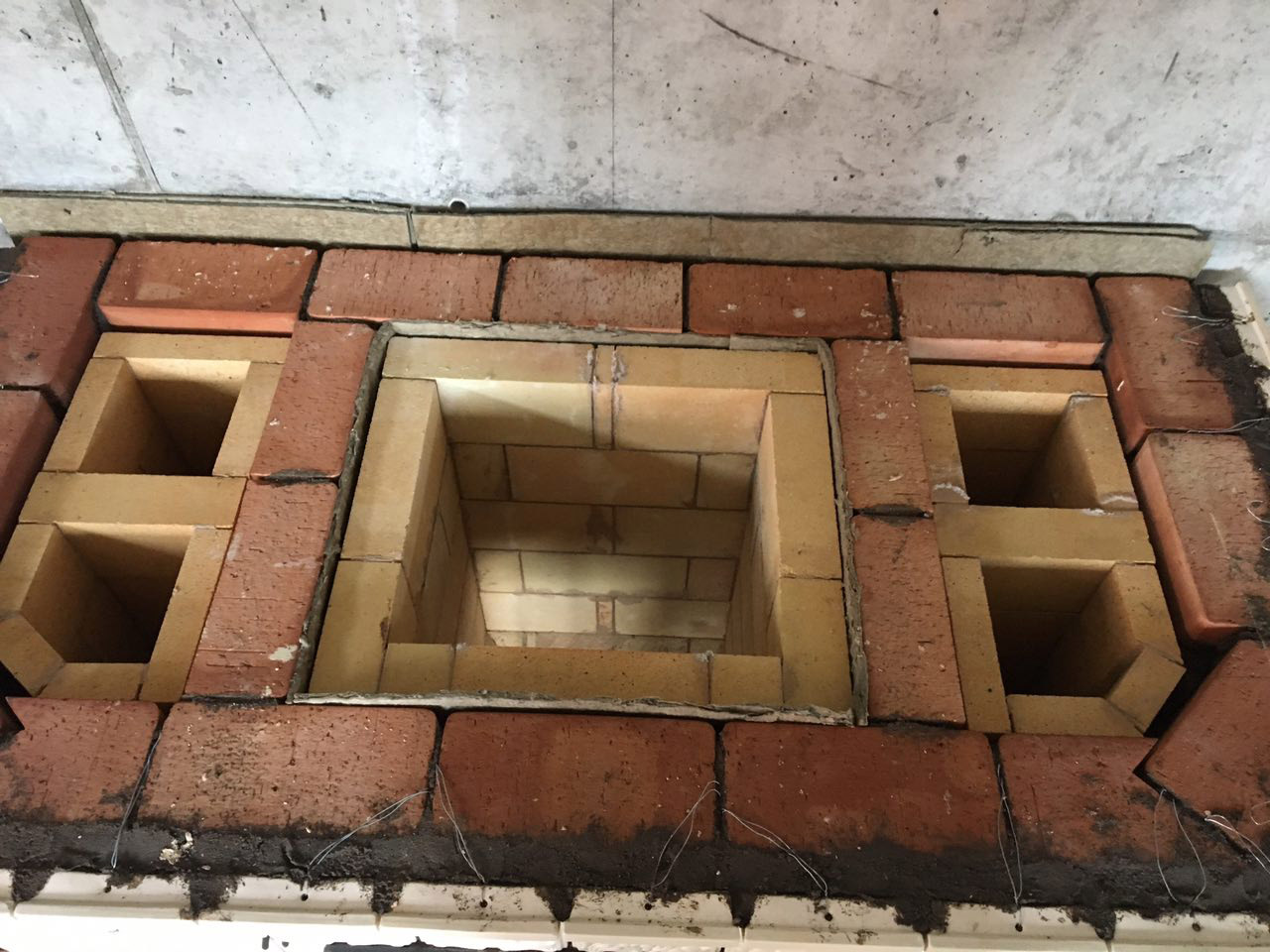

Только не расказывайте сказки про - углы.Мой щитки стоят в простенках дома. Если проблемы - бандаж из уголка. Простенки выпиливаю, если надо и несущие тоже. Активная масса печи -уже уходит в прошлое. Немцы уже думают о толщине щитка в 45 мм. Сколько нужно тепла что бы прогреть сей дэвайс.? Даю подсказку -ТП. в доме.

 Размер файла:  235.39 КБ
 Просмотров:  635 раз(а)
Сообщения: 10147
СообщениеДобавлено: Сб 4 Ноябрь 2017, 17:53 Ответить с цитатойВернуться к началу
Лихо вы перечеркнули законы физики и немецких печников загнали в дурачков ... Вам еще надо многому у них учиться.
Эффективность ваших щитков для юга Украины может и сгодиться.
Вы не дали ни одного расчета по своим щиткам. Посчитайте и прослезитесь.
Тема закрыта. Без доказательств разговор ни о чем.
