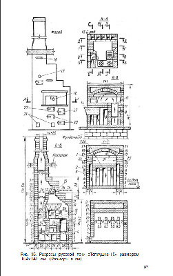

А в чем не то? :-))) Лучше теплушки Подгородникова для Вашей ситуации не придумаешь. Печи Александра Володина их развитие, адаптация к плохому красному кирпичу и т.п. Поищите в Инете
И. С. ПОДГОРОДНИКОВ, Бытовые печи двухколпаковые

А что нибудь своё и не стандартное -слабо предложить? Теплушки Подгородникова - я отвёрг уже в начале своей печной деятельности -30 лет назад. Нижний колпак под подом -сборник холодного и сырого воздуха и с подтопком малой мощности.
То что на проекте(рисунке) у Вас -с грубейним нарушением печных технологий. Красный с шамотом перевязан. Куча железяк -ведь сказано было -с минимальным количеством железяк. Плита и духовка -огромный съём тепла. В конвективку - только сажа и конденсат остаётся. В ы специально показали свою не компетентность? Или действительно далёки от хороших конструкций печей?

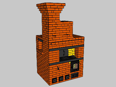

latgal, Русская печь сама по себе немаленькая плюс камин... Если хотите компактности, надо что-то пересматривать. Во-первых, а нужен ли камин? Годах в 90-х было модно открытый камин, чтобы у огня погреться и полюбоваться, плюс печь, чтобы тепло было дольше. Сейчас полно стеклянных дверок и почти любая печь может выполнять функции камина по созерцанию огня, а излучение сквозь стекло ещё мощнее, чем без дверки. Если нужна компактность, т.е. негде разместить полноценную РП, то и её функции может выполнять топливник отопительной печи или ХК. У меня почти все проекты с ХК с возможностью топить ХК автономно в режиме РП с выходом из ХК спереди над дверкой сразу в трубу. Если гостиная, где предполагается камин с одной стороны, а кухня с другой, то нет проблем поставить топочную дверку и дверку ХК с разных сторон. Или, если без ХК, топливник с двумя дверками:

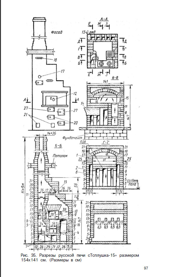

Не слабо. Построил печь сыну. На основе "Теплушки-15" Подгородникова. См. рис. из книги Иосифа Самуиловича. Плита практически не влияет на потери энергии идущей на отопление. Но я пошел дальше Основной топливник развернул на 90 град и перенес его в заднюю часть печи. Сделал по-больше и вставил стеклянную дверцу ~640х550 мм. Нутрянка печи шамотная почти полностью (в четверть и полкирпича), облицовка - несущая конструкция из изразца, забитый тенеситом из шамотной крошки и обычной глины, прикрытый изнутри лещадкой 25 мм. Зазор между нутрянкой и облицовкой - воздушный - 10 мм. Под русской из старинного кирпича (по кулинарным соображениям). Работает уже семь лет. Там где у Вас в последней конструкциии - "гипокауст" нечто подобное, только с возможностью продувки (хочешь продуваешь, хочешь нет) - калориферное отопление. Стоит уже семь лет. Используется в качестве основного источника отопления и много на ней готовят, т.к. газ, электричество дороже. В год на дом ~170 кв. м. уходит около 2...3 тонны дров. Климат мягкий - Эдинбург. Низ греется почти как верх. Регулировок достаточно что бы на лежанке держать 36-37 град. Так, что зря Вы отвергли этот тип печи.
А рисунок в котором шамот перевязан с керамическим не мой, к сожалению не помню чей, но он соответствует тому, что предложил Подгородников. Я так никогда бы не сделал, просто хотел показать основную идею "Теплушки".
Понятно. Я отвёрг эту печь после 10-ти лет эксплуатации. Проработала бы ещё больше. Но надоели проблемы с растопкой летом после длительного перерыва в дождливую погоду. Летом в деревнях печи протапливают -когда сыро на улице , да и в дом тоже сырость идёт. И тоже был изменём мною топливник подтопка -больше мощности сделал. Растапливать в летнее время приходилось в горниле -чтобы сырой воздух эжектировать из нижнего колпака.Построил эту печь в деревне своему тестю в конце 80-х. В конце 90-х снёс и более лучшую конструкцию возвёл. И по сей день печь исправно работает. К концу 90-х своего опыта было уже достаточно -чтобы не пользоваться чужими проектами сыроватыми и практически не доработанными. Сейчас только свои тех.решения и конечно с заимстванием определённых наилучших узлов в печах других конструкций.

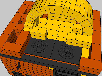

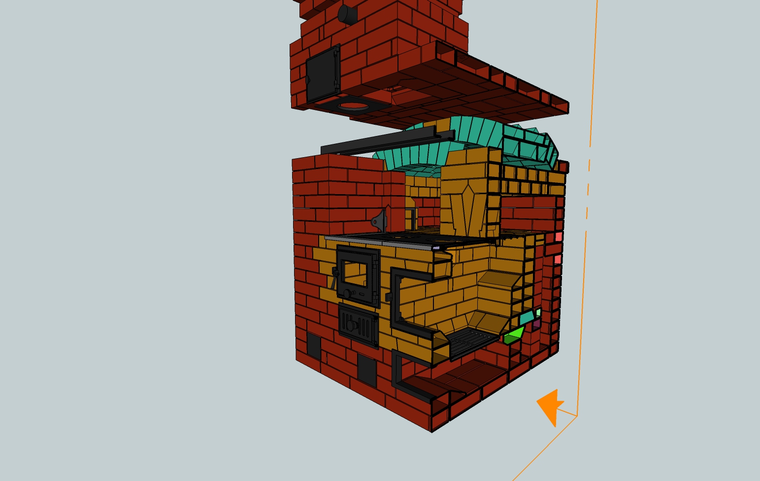

На основе Теплушки-15 тоже есть проектик. Изменения:
1. Отвязанное шамотное ядро с самонесущим сводом.
2. Отсутствие дополнительного топливника под плитой. Нагревать плиту можно отдельно от горнила и остального массива через прямой ход в трубу (сразу и труба греется) или одновременно с регулировкой баланса.
3. Нет необходимости в ЗЛХ из горнила. Летний режим горнила - топка по-русски.
4. В нижнем ярусе не столбики, а стенки и в первую очередь греется периметр.

Судя по предъвленному рисунку -печь будет подвержена повышенному трещинообразованию. Много мест неравномерного нагрева.
Не спорю. Это проблема практически всех печей такой конфигурации. Однако, все неравномерности в шамоте, а не снаружи, главное не клеить шамот намертво, чтобы возможные трещины были по швам, а не по кирпичам. Конструкция достаточно ремонтопригодна. Ну и топить надо правильно и аккуратно, полной защиты от дураков нет.
