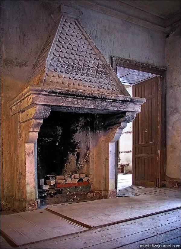

Наклон должен быть по передней стенке не больше 30гр от вертикали.
это вроде рабочий вариант...
Нет не рабочий. Высокий портал и видать малое сечение трубы -там Санта Клаус самый толстый должен пролазить.

[quote="Селиван Виктор"]
к сожалению не заглянул в своё время в дымоход, а сейчас замок закрыт...
на фото видна сажа..значит камин дымит...странно...
