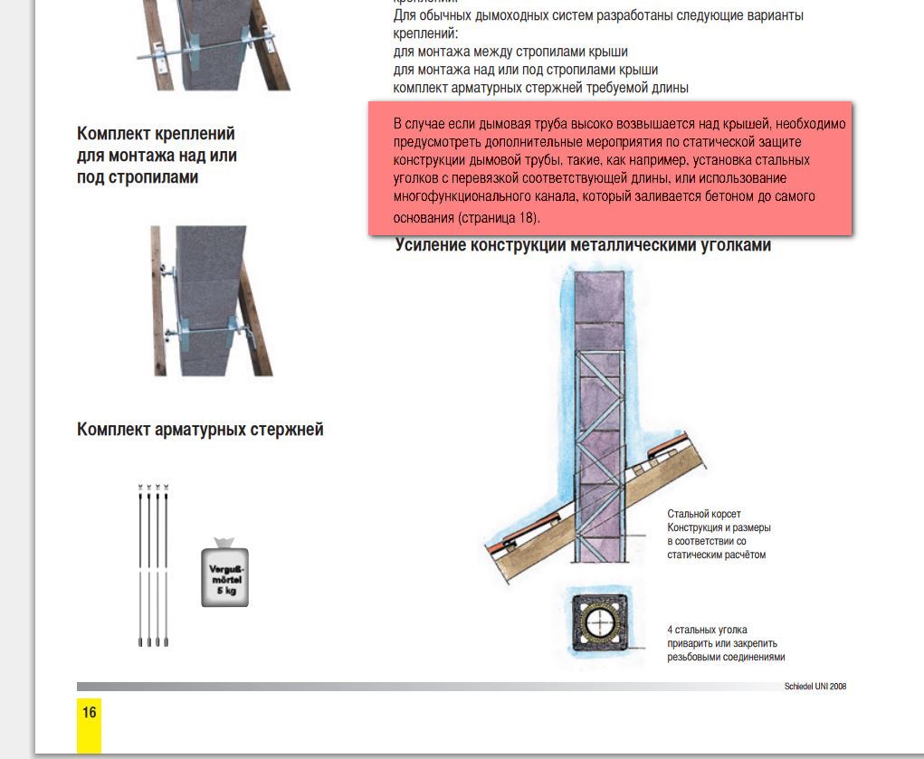

Андрей Алексеевич, почему на Вашем фото так случилось? И кто в этом виноват?
Ваш румынский друг Mircea Balsoianu https://www.facebook.com/hornar
обвиняет в этой аварии исключительно индивидуального застройщика:
«Когда энтузиасты-любители читают инструкции, но пренебрегают деталями, может случиться ситуация как на фото!»
То есть, профессионал, обучавшийся в США, учит обывателей, мол, «не лезьте не в свое дело»! Но не объясняет ошибку.
Но может быть, виновата еще и инструкция?
Или качество материалов (заводских изделий)?
Или стихийное бедствие?

Представленный материал - это Шидель (см. вложение).
Я предполагаю, что вероятными причинами могли быть:
- ненадежное закрепление концов стержней арматуры внизу,
- отсутствие раствора или применение плохого раствора между блоками,
- отсутствие заливки раствором отверстий для стержней и т.п.
Но что меня неприятно поразило, что Шидель разрешает высоту трубы (не обложенной кирпичем) не более 0,7 метра над кровлей крыши. А это совсем не обеспечивает требования стандарта США NFPA 211: высота трубы над кровлей должна быть более 3 футов, то есть 0,92м и более 2 футов (0,61м) выше конька крыши при отдалении трубы! Да и требования нашего СНИП (СП) выполнить практически невозможно при разрешенном отдалении дымовой трубы от конька.
Значит материал оболочки "не очень хороший", поскольку ветер способен сдуть трубу высотой всего "по пояс" (или даже "по колено") даже при наличии надежного армирования (стяжкой блоков шпильками-стержнями?...
То есть труба Шидель должна практически всегда обкладываться кирпичем? Так какой же смысл тогда в фабричной оболочке? Или я что-то не так понял?

Да. Но ведь допустимая высота всего 0,7 м!
http://schiedel-rus.ru/downloads/UNI_TI_2008.pdf
стр. 16-18.
Согласитесь, мелковатая труба получается...
А Вы как считаете, почему завалилась?

Пт 8 Декабрь 2017, 13:59
Прочитал, пишут одно и тоже! Выделил))
Человек смонтировавший трубу не знаком с рекомендациями производителя.

Пт 8 Декабрь 2017, 17:43
| Андрей Ищенко писал(а): |
| Человек смонтировавший трубу не знаком с рекомендациями производителя. |
Может быть, и так...
Румын сетует, что люди "читают инструкции, но пренебрегают деталями"...
Что это за детали? Наверно секретные?
Приведенные Вами рекомендации благожелательны (заботливы), но не обязательны. В любом случае они остаются лишь рекомендациями типа:
- "собственного веса ИНОГДА не хватает, чтобы противостоять"...
- "процесс армирования МОЖЕТ БЫТЬ использован"...
Так что людям, купившим комплект заводских деталей, приходится мучительно гадать, стоит ли следовать этим уклончивым рекомендациям. А может и так не свалится?
Высота-то трубы ведь всего "до плеча".
И лишь только тогда, когда труба свалится, добросовестный человек начинает понимать, что кое-что следовало бы сделать ОБЯЗАТЕЛЬНО.
Поэтому в инструкциях г. Торжка лучше было бы написать категоричнее.
Например: "Печник, начиная работу по сборке закупленного "готового комплекта", заранее закупай также металлопрокат и приглашай сварщика!".
А то ворона сядет на оголовок и все разрушит до основания... Шутка.
Ну и конечно, обязательно делай леса зимой! Даже в Румынии.
Тогда и сам не свалишься, и труба выстоит.
P.S. Всё правильно? Я ничего не пропустил?
