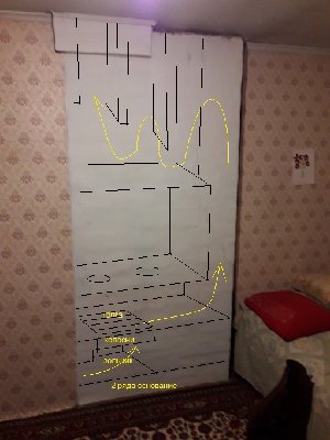

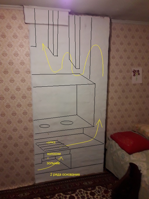

Доброго времени суток всем!
Проблема: печка на даче греет неплохо, но, очень неравномерно - верх помещения прогревает прекрасно, а пол недостаточно. От 1/3 высоты комнаты и до потолка жара, а у пола холодно.
Впрочем, это ожидаемо, достаточно посмотреть на схему ее камер.

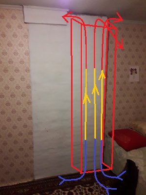

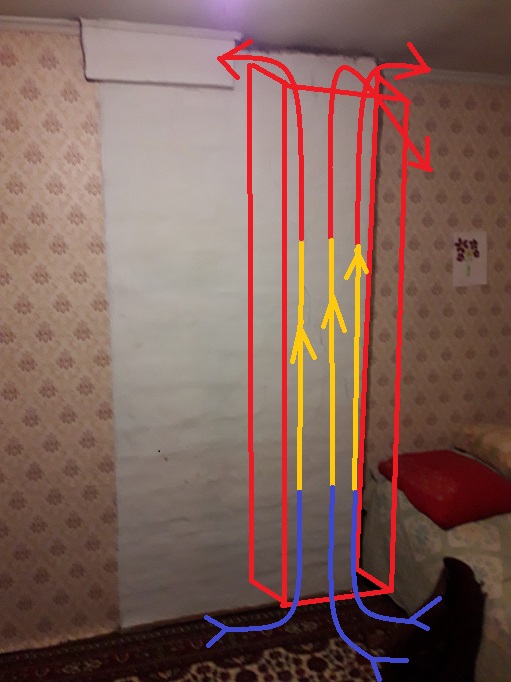

Очевидно, спасти положение поможет направленная конвекция, для чего, есть идея сделать щиток из термостойкого материала, ну пусть это будет гипсокартон, который образует короб, три стенки которого, это гипсокартонные листы, а четвертая стенка это сама поверхность щитка печки.
Предполагается, что такой калорифер, будет греть воздух от камней печки, воздух нагревается и возникает конвективная тяга, выносящая горячий воздух вверх, засасывая в короб холодный воздух прямо от пола.
Для начала, примерные размеры - сам короб во "весь рост" печи, минус 10 сантиметров снизу, чтобы холодный воздух поднимался от пола, не встречая значительного аэродинамического сопротивления узкой щели, и 10сантиметров вверху, для выхода нагретого воздуха.
Сам короб с внутренним сечением 10х70 сантиметров.
Суть проблемы - стоит ли вообще возиться с этой задумкой?
И так ясно видно, что работать-то оно должно, вот только насколько оно эффективно будет перемешивать воздух в комнате и высасывать холодный воздух с пола?
Очевидна потеря ИК-излучения от стенки печи, насколько оно значительно и компенсируется ли за счет большего прогрева воздуха в коробе калорифера, за счет немного большего прогрева стенки печки?
Нет уверенности в правильности выбранных размеров сечения короба и щелей продухов снизу и вверху.
Если есть идеи, пожалуйста, а так же буду рад здоровой критике.

Тему посмотрел, идея интересная, буду ее обдумывать, но пока только для углубления познаний.
Мой случай иной - печь уже готовая и работает в целом хорошо. Вопрос в другом - насколько эффективно будет такое простое решение с дополнительным коробом-конвектором на её щитке?
Допускаю, что в Вашем случае столь резкая разница температур у пола и потолка обусловлена недостаточным утеплением. Как фактически утеплено Ваше помещение?
Я не знаю точно - дом принадлежит подруге, строил его еще её дед, деда и отца уже нет с нами, женщины сами не знают, а я простым взглядом на строительные конструкции, определить это, к большому моему сожалению, не могу.
Предполагаю, что какое-то утепление там есть, кроме того, что полы укрыты линолеумом и уложены коврами.
Думается мне, что основная проблема все же именно в конструкции печи - расположение топки высоко над полом, и ожидаемо холодный низ печи, что и является причиной застаивания слоя холодного воздуха у пола.
Попробуйте сделать временную приставную конструкцию из тонкого металла (кровельный лист).
Если устроит, то подумаете дальше.

Это логично. Такая мысль была.
По размерам короба и продухов есть какие-либо соображения? Может поменять какие-либо размеры? Что-то прибавить или убавить чтобы сразу делать размеры близкие к оптимальным.
Снизу-сверху 200 мм
Пробуйте
