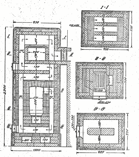

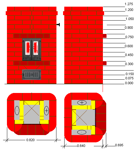

А это порядовка Малютки Радость
1вариант

Какова мощность? Хотя бы 1.5 кВт выдает? Какую площадь может прогреть? Метров 15 обогреет в осенне-весенний период? Как и чем заполняются вертикальные соединения шамота и красного?

Температурный шов - базальтовый картон!
Это пробный вариант.
Если внутрь поставить водяной котел обогреет дом "Стандарт",для клиентов скромного дохода и заменит:

СообщениеДобавлено: Пн 21 Январь 2008, 07:48 Ответить с цитатойВернуться к началу
Интересно... Но если просчитать теплоотдачу по известным методикам, получается совсем немного. Но и как декоративная штучка - симпатична.

Все эти методики не внушают мне доверия Exclamation
Мощность определяется объемом топки, качеством топлива и мастерством истопника.
Используется тлеющий режим и может топиться круглые сутки.
При таких размерах котла отапливается вся деревенская Россия...

СообщениеДобавлено: Пн 21 Январь 2008, 08:57 Ответить с цитатойВернуться к началу
Клиенты то с головой, но на первом месте они увидят внешний вид. Или они все проектировщики печей?
Мое мнение:
- не на месте ЗЛХ, над топкой ей не поздоровиться
- канал в 6 см слишком мал, тем более если будут топить в тлеющем режиме
- неравномерный прогрев печи в горизонте (справа будет перегрев)
- установка котла в такую топку не рациональна, т.к мощность топки мала, примерно 15 кВт
- много 3/4 и "осьмушек", сл. печь трудоемка и ненадежна в перевязке

Стандартный вариант финской печи...
