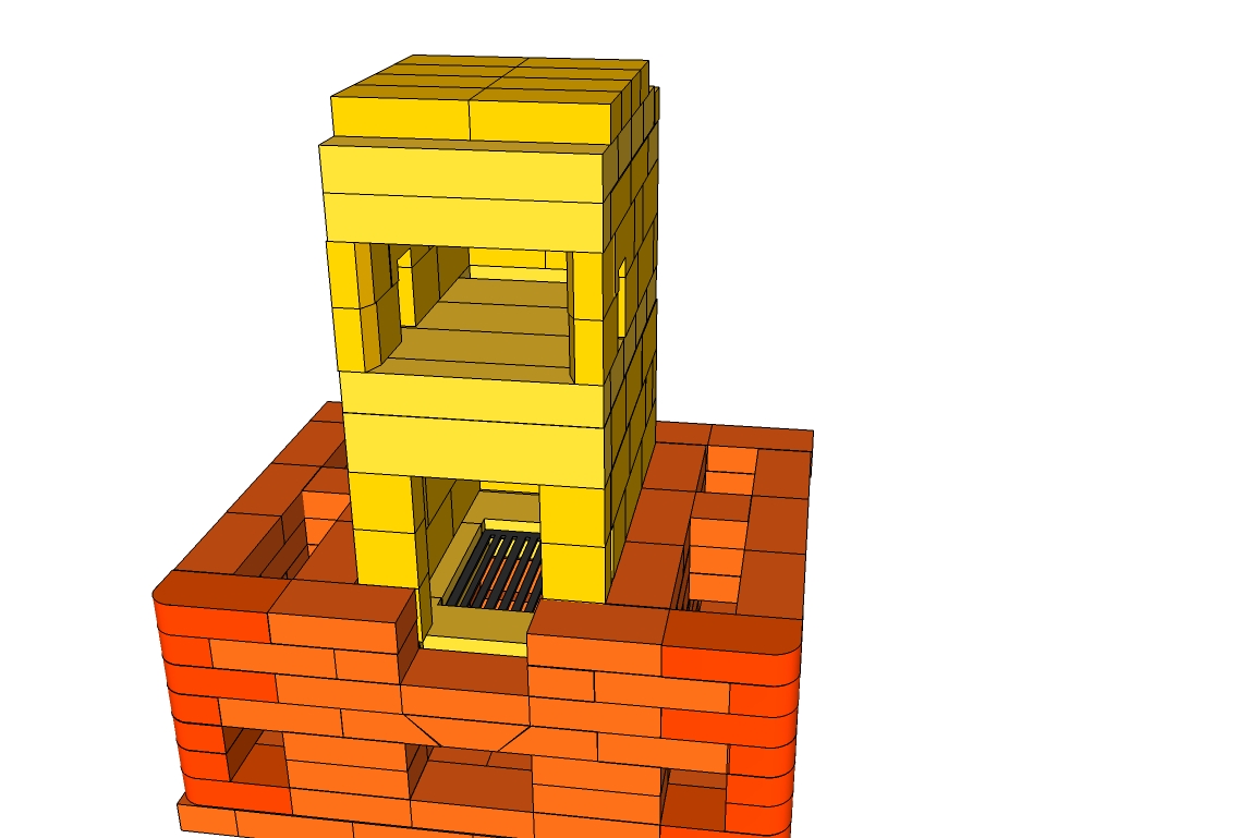

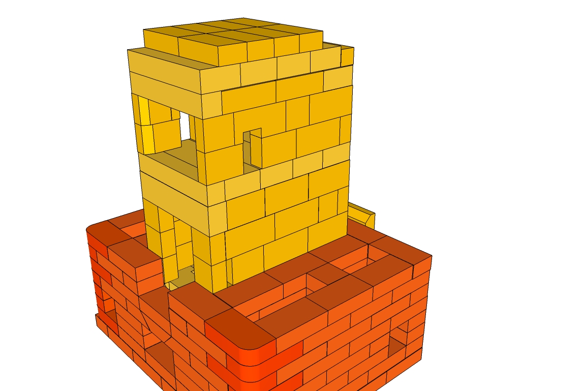

СообщениеДобавлено: Чт 4 Январь 2018, 21:04 Ответить с цитатойВернуться к началу
Олег Сафронов писал(а):
Но хорошо ли СШ располагать в передней части топки? Получается, что мы топочные газы разделяем на два потока, принудительно направляя их по двум противоположным направлениям: один (основной) через хайло сзади вверх и другой спереди вниз и вбок.
Я не очень понял эту "геометрию".
Ваши рассуждения, похоже, соответствуют ПДГ, а не СДГ.
У Вас печь с духовкой? С опускным каналом из духовки?
О каких принудительных действиях Вы говорите?
О каких противоположных направлениях идет речь?
Что такое "принудительное" и "противоположное" в СДГ?
*Конечно, я не верю в СДГ Кузнецова.
Но приходится подстраиваться под Вас.
Раз уж Вы непременно хотите следовать "принципам" СДГ.
Эту геометрию понимаю так: основной поток ТГ движется вверх в хайло ХК вдоль задней стенки, а балластные газы мы вынуждаем двигаться противотоком к передней стенке топливника. Хорошо ли их так "ссорить" между собой. СДГ понимаю всё же не как полный произвол и анархию потоков - каждый течёт, куда вздумается. Когда СШ сзади топливника, это кажется более логичным: те, что полегче - вверх, те, что потяжелее, могут в бок отвернуть, не нарушая общего направления движения и этот "шаг в сторону", за побег не считается, напротив помощью устремлённым лёгким вверх.
Собрал всё же для наглядности Ваш вариант. Задний опускной убрал, топку продлил до задней стенки. СШ (прогары) спереди топки. Без них в таком варианте процесс вроде бы понятен. Но вот с ними возникают сомнения:
1. На стадии растопки не будут ли они оттягивать нужный для розжига воздух, уменьшая его полезную работу (уменьшая скорость розжига)?
2. На стадии горения не будет ли основной поток ТГ из хайла ускорять вытяжку воздуха через СШ, ещё более отбирая полезный воздух?
Печь без духовки, но с ХК и, по сути, дожигом в ней ТГ.
надо продырявить перекрытие, ни где, ни сколько по площади не разу ни от кого не слышал. Впервые услышал про это от Евгения Колчина пару-тройку лет назад.
по всей видимости я вас "послал" к ТРОЛ
размер газового шлица определяется по таблице стр.188
или считается по формуле стр.195
(скачать ТРОЛ )
СообщениеДобавлено: Пт 5 Январь 2018, 16:46 Ответить с цитатойВернуться к началу
Александр Шалагин писал(а):
internet_pechnik писал(а):
1. не клал а строил. Слово "Класть" -режет слух, уж извините. "Клал я на них" Smile
2.Лучше б озаботились как с помощью щели(прогара) подогреть верхний ярус, я кпримеру так всегда делаю. Уверяю вас что у меня расклад не 80+20 а гдето 60+40 а то и поровну. Smile
1. Попробуем заменить Surprised строим печи, строим кирпич.... Smile 2. Получим перегрев верхушки...с прогарами натыканными непонятно где, ВВ не будет работать...наоборот будет работать на охлаждение.
.1.строим-ложим
2.понятно где. с чего перегрев то? щель минимальная. ВВ -разнести дистанцировать от прогара.
Сообщения: 5576
СообщениеДобавлено: Пт 5 Январь 2018, 21:00 Ответить с цитатойВернуться к началу
По поводу 80+20. Обычно кладу, взяв за основу варианты, предложенные Кузнецовым. С СШ. Ни разу 80+20 не выходило. Нижний максимум 60-65, из-за чего даже приходилось иной раз с заказчиками потом долго выяснять отношения: почему так мало - только 60 (видимо привыкли к обороткам).
Странные цифры. Можно сказать, скандальные.
Как Вы и Заказчик оценивали эти проценты?
