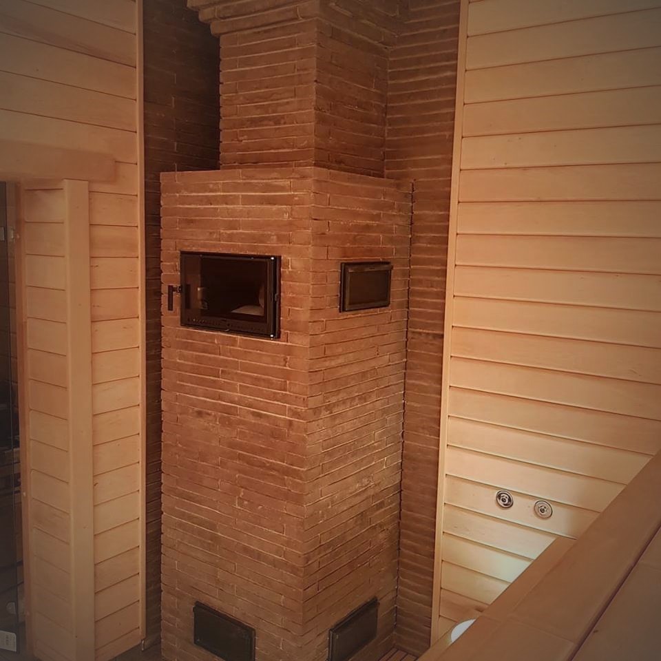

Банная печь Теклар " Этна" с тепловым щитком. Щиток выполнен из шамота. Подключение к коренному керамическому дымоходу шидель. Облицовка кировский кирпич.
