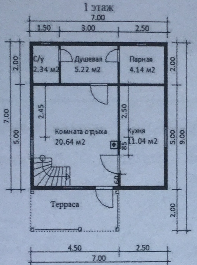

И так, выяснив, что работу печника в подмосковье я финансво не потяну, а тепла и красоты на даче хочется, было принято решение строиться самостоятельно, в связи с чем, как один из вариантов к рассмотрению, был приобретен проект двухконтурной каминопечи с хлебной камерой, заявленная площадь обогрева 30кв метров, что как раз и составляет площадь двух комнат на первом этаже дачного домика 7*7 из профилированного бруса 150*150, полы утеплены 100мм, в связи с чем теплопотери первого этажа высокие, остальные помещения это парная, душевая и туалет, второй этаж каркас утепление 100 мм, потолки 2,4 2,2 метра, посещение наездами на выходные до ноября и трехдневный заезд на новогодние праздники.
В ходе анализа проекта возникли некоторые вопросы, ответы на которые хотелось бы получить от сторонних профессионалов.
1. На сколько соответствует данный проект печи моему строению и его площади, нет ли необходимости рассматривать проект большей мощности?

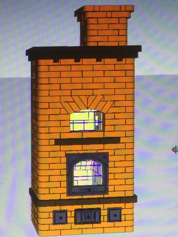

2. В проекте проведена футеровка только нисходящих каналов, восходящие представляют собой пространство между стенкой нисходящего канала и внешней стеной из керамического кирпича, такое решение привлекает быстрым прогревом печи, но не понятно как скажется на целостности всего строения в ходе эксплуатации, кроме того сечение нисходящих каналов несколько шире восходящих, допустимо ли это?
3. Задняя стенка топки реализована шамотом на ребро, а внешний контур керамического кирпича в данном месте выложен в четверть кирпича, на сколько возможно данное тех решение и если возможно, то следует ли разделять в данном месте контуры теплоизоляционным материалом?
4. Шамотное ядро заканчивается на уровне задвижки летнего хода, далее мы имеем несколько рядов просто воздуха вплоть до перекрыши, возможно ли такое решение, правильно ли и непонятно как в данном случае решен вопрос с термоизоляцией уголков опроры перекрыши печи...
Спасибо за ответы и критику проекта, проект привлекает своей миниатюрностью, но хотелось бы мнения со стороны.

Сб 3 Февраль 2018, 11:51
Внешний вид
