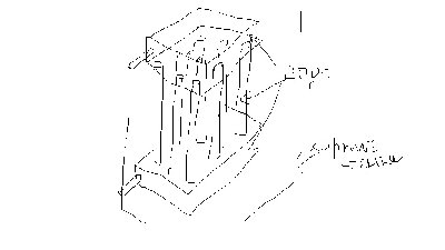

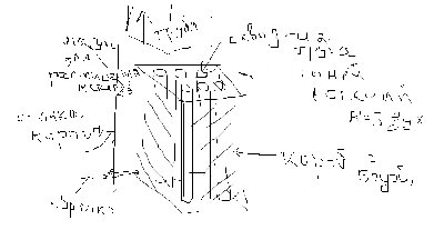

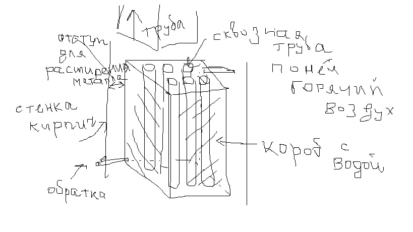

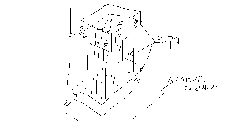

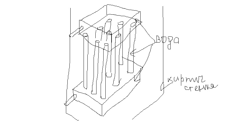

Печь определился, всё-таки, пиролизная. Подскажите, пожалуйста, какой водяной регистр лучше? Нарисовал.) Какой из них эффективней для большой площади отапливаемой?
Еще хотел спросить, чем больше объем регистра делать - тем лучше?
