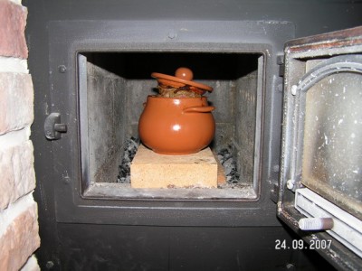

Котовлю рис с мясом в горшочке. В топке обычной печи.

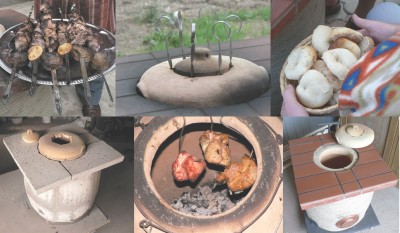

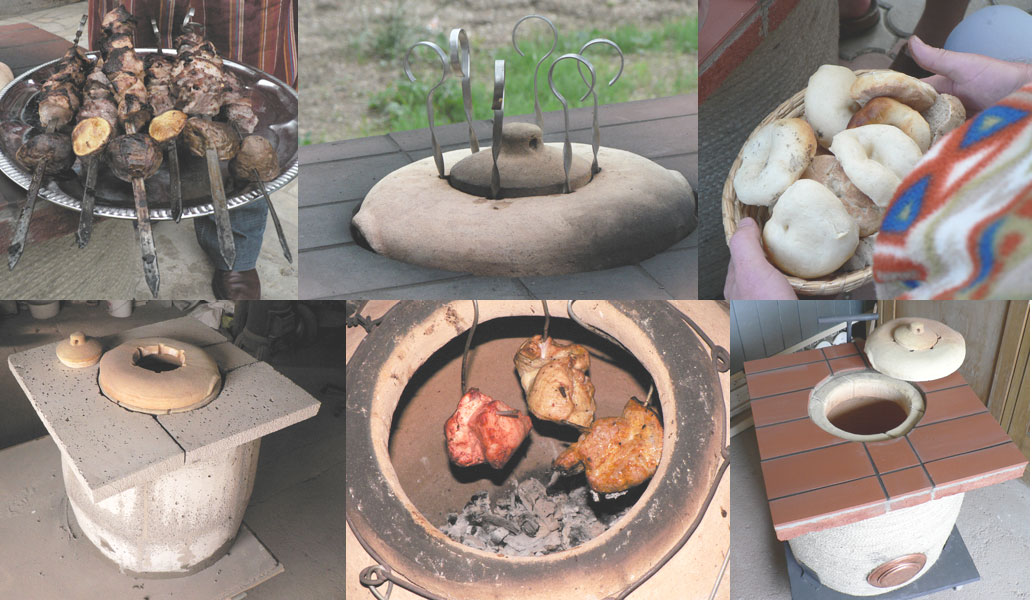

Ах лето полетело...

Прикольный тандыр. Шашлык наверно не пересыхает ведь крышечка есть ?

СообщениеДобавлено: Пт 1 Февраль 2008, 00:15 Ответить с цитатойВернуться к началу
Не только шашлик,в горле тож не пересыхало.

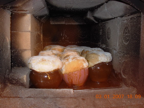

Мясо в горшочках - фирменное блюдо в г.Суздале. Состав - картофель, мясо, грибы(свежые или сушёные) лук, перец и главное лепёшку из теста! Very Happy

Шамот можно и печаткой в другую сторону класть Very Happy , вот рыбные блюда меня больше интерисуют.

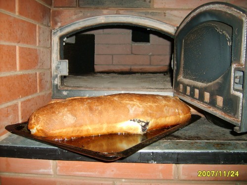

кулебяка из печи
еще фото можно посмотреть у С.Сапожникова http://foto.mail.ru/inbox/serg_sapozhnikov/781
может зайдет поделиться рецептами ;)

Делись про КУЛЕБЯКУ-это мы любим.
