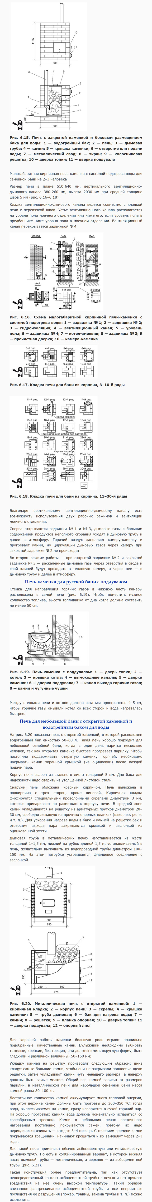

Ищу вариант простой печки для малой парной - примерно 2.2х1.6 метра в плане. Нравится такой вариант из за компактности:
рис.6.16
Источник :http://loveread.ec/read_book.php?id=49375&p=22
*сайт блокируется, см. вложение
Понимаю, что печь не долговечна, так как нету отдельного шамотного ядра. Также читал про проблемы перекрытия под каменкой. Да и как то высоковато сама каменка. На той же странице, снизу есть и такая схема:
рис.6.19
Топка с боку, камни прямо на поде лежат.
Есть ли готовый вариант закрытой каменки с таким расположение каменки и топливника ? в мин размерах ? В идеале - щиток с подставной с боку каменкой, каменка с верхней дверкой-крышкой из вермикулита/керамики. Не зная как это правильно - каменка с боковым входом и выходом.
Примерно так: Image
1 - топливник, 2 каменка, 3 заслонка прямого хода, 4 крышка каменки, 5 дымоход/стенка 6 дверка топливнка.
шамот нарисован только в каменке. Топливник задушен, вторичный воздух подается в самой каменка. Верхнее горение, без колосника.

Да и получается мне можно как бы кирпичным делать только каменку, а топливнки и дымоход - из металла ? Такой комби вариант.. Ниже дверки - закрыт шамотом, выше - водяная рубашка для нагрева воды.
